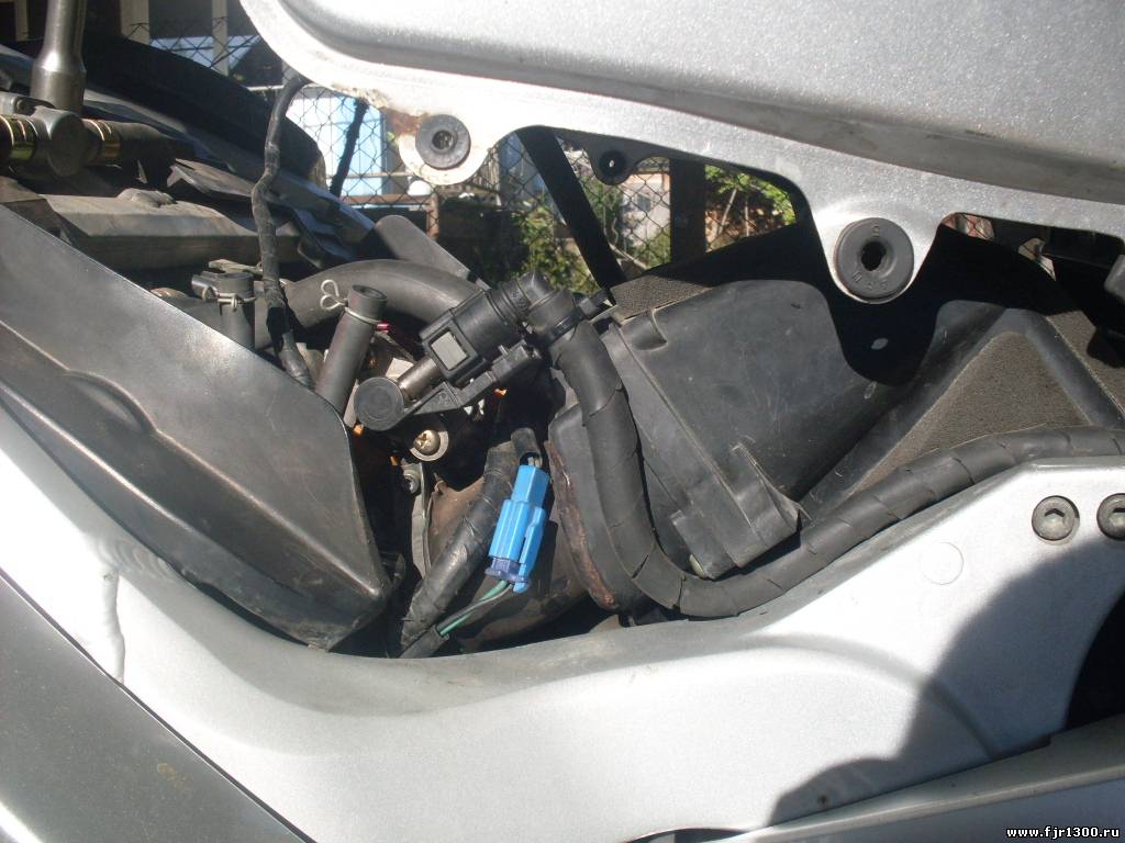

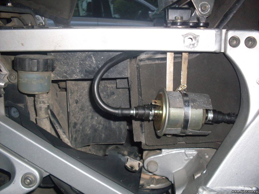

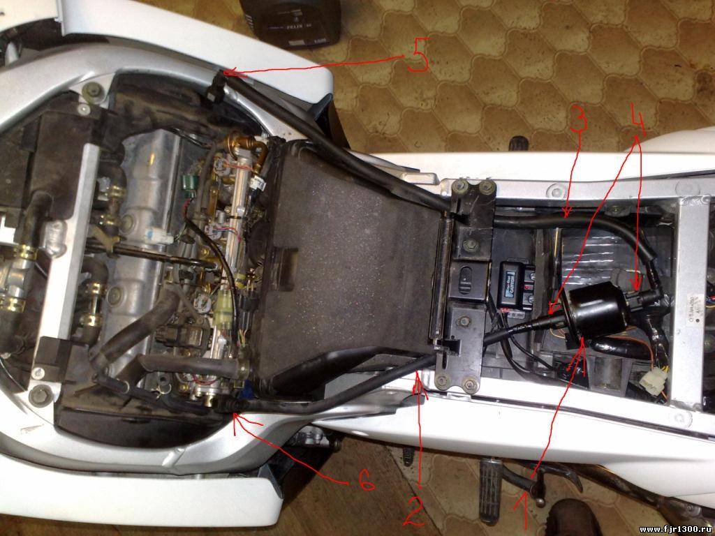

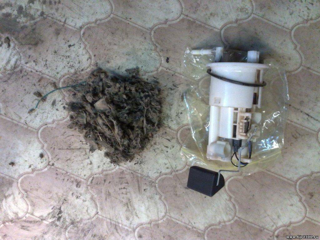

Всем привет! Хотел поделиться своей переделкой системы очистки топлива, так как топливного фильтра для замены найти не смог , в частности диллеры у нас в городе сказали что меняется топливный модуль в сборе- цена вопроса ~25000 р., но т.к. давление насоса в норме , а пробег уже под 80ку, решил поступить так:
1)приобрёл топливный фильтр от Хёндэ Акцент-из всех автомобильных которые видел самый маленький, на фото под номером 1,
2)у топливщиков позаимствовал топливный шланг высокого давления от опель астра(что было под рукой smile ) на рис. под №3,
3)в магазине автозапчасти приобрёл два штуцера для подключения к топливному фильтру, один прямой и один угловой на рис. под №4,
4)шланг под №2 остался родной, его длинны хватило до вывода в место установки нового топливного фильтра, единственное, что пришлось с ним переделать- это аккуратно извлечь родной штуцер в той части-которой он соединяется с топл. фильтром и установить его на новый шланг на рис №3 в месте подключения к насосу на рис. под №5.
Дальше я выпотрошил набивку из элемента родного топливного фильтра, проделывал это стальным крючком через выходное отверстие, честно скажу-было нудновато часа 2, но очень обрадовался когда закончил, т.к. вытащил-огромную кучу г...а,которая появилась там при прохождении нашего "качественного" бензина, потом всю эту конструкцию-торжественно собрал,
запустил мотор и что сразу заметил мотор быстрее запустился раз, а во вторых резвее стал откликаться на открытие ручки газа, ну а дальше - сезон покажет! Но самое главное, теперь я могу спокойно сняв водительское сидение-заменить топл.фильтр!
Желаю всем здоровых коней и ровных дорог! Летом попру в крым, фильтровать тамошний бенз biggrin . А это мы-счастливы вместе smile !
Прикрепления: 9963502.jpg (111.9 Kb) · 2395277.jpg (125.1 Kb) · 1715709.jpg (196.8 Kb)
игорьДата: Понедельник, 05.04.2010, 10:03 | Сообщение # 27
Вадёк. Молодца. Идея ПЯТЬ, исполнение ПЯТЬ. походу это самое разумное решение данной проблемы. а насос один в один жигулевский даже электроразъем такой-же(эт так на будушее)
