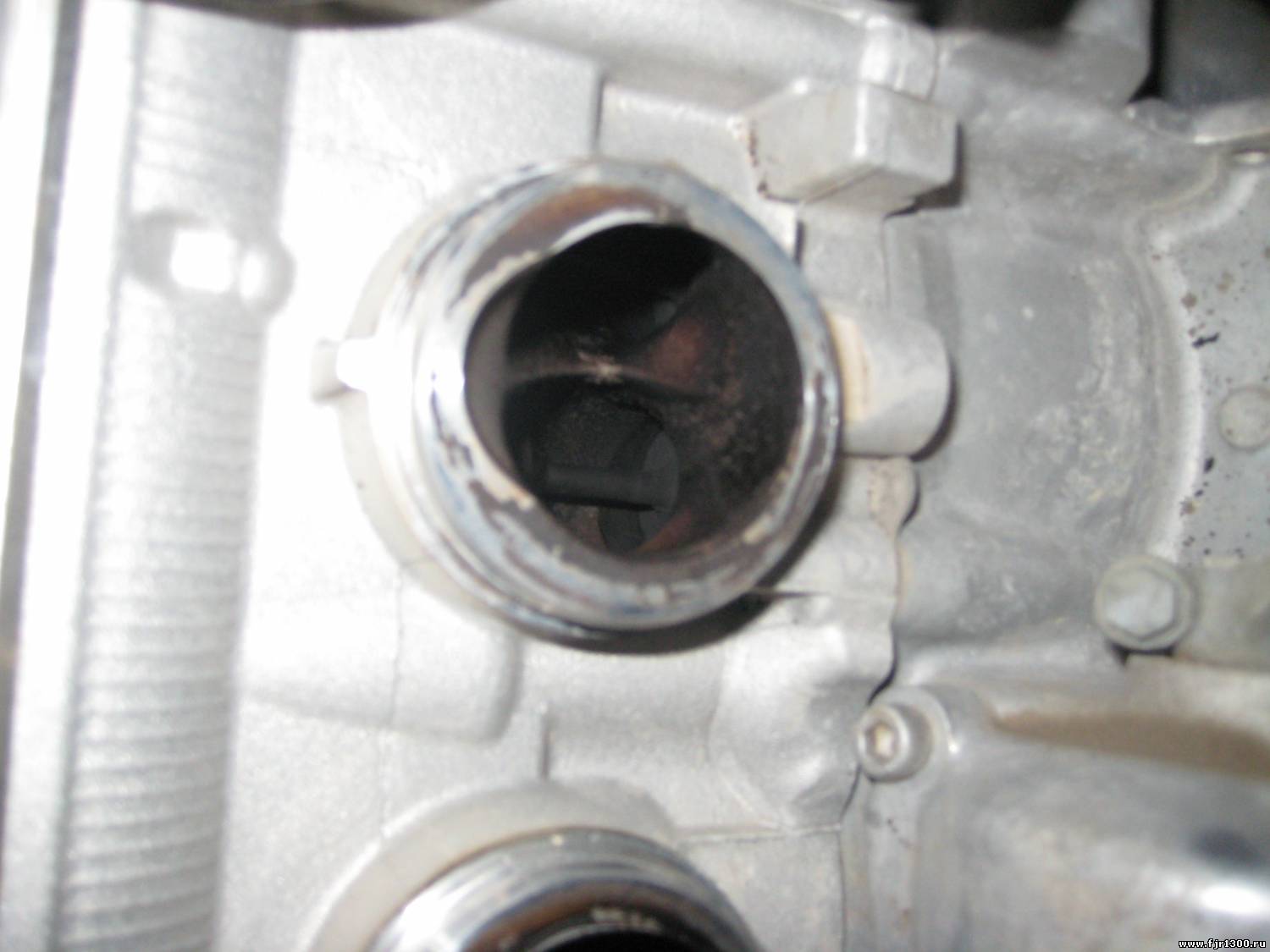

Аблосютно согласен!Пробег 52000км,при прогреве всё ок,на прогретом подтраивание.Снял блок дросельных заслонок,форсунки ОК,сам блок - катастрофа.Каналы холостого хода почти непроходимы,два из четырёх пусковых обогатителей заклинили в положении запуска.Очиститель карбюраторов,бензин и сжатый воздух далают чудеса - теперь всё ОК!

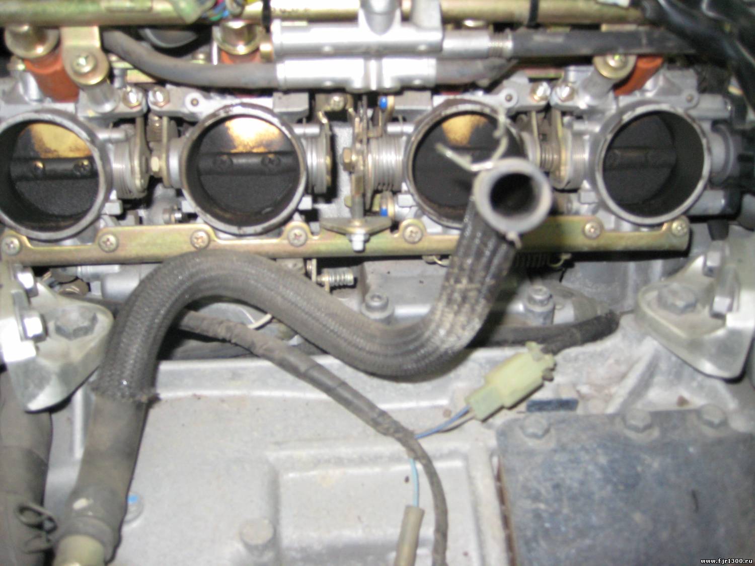

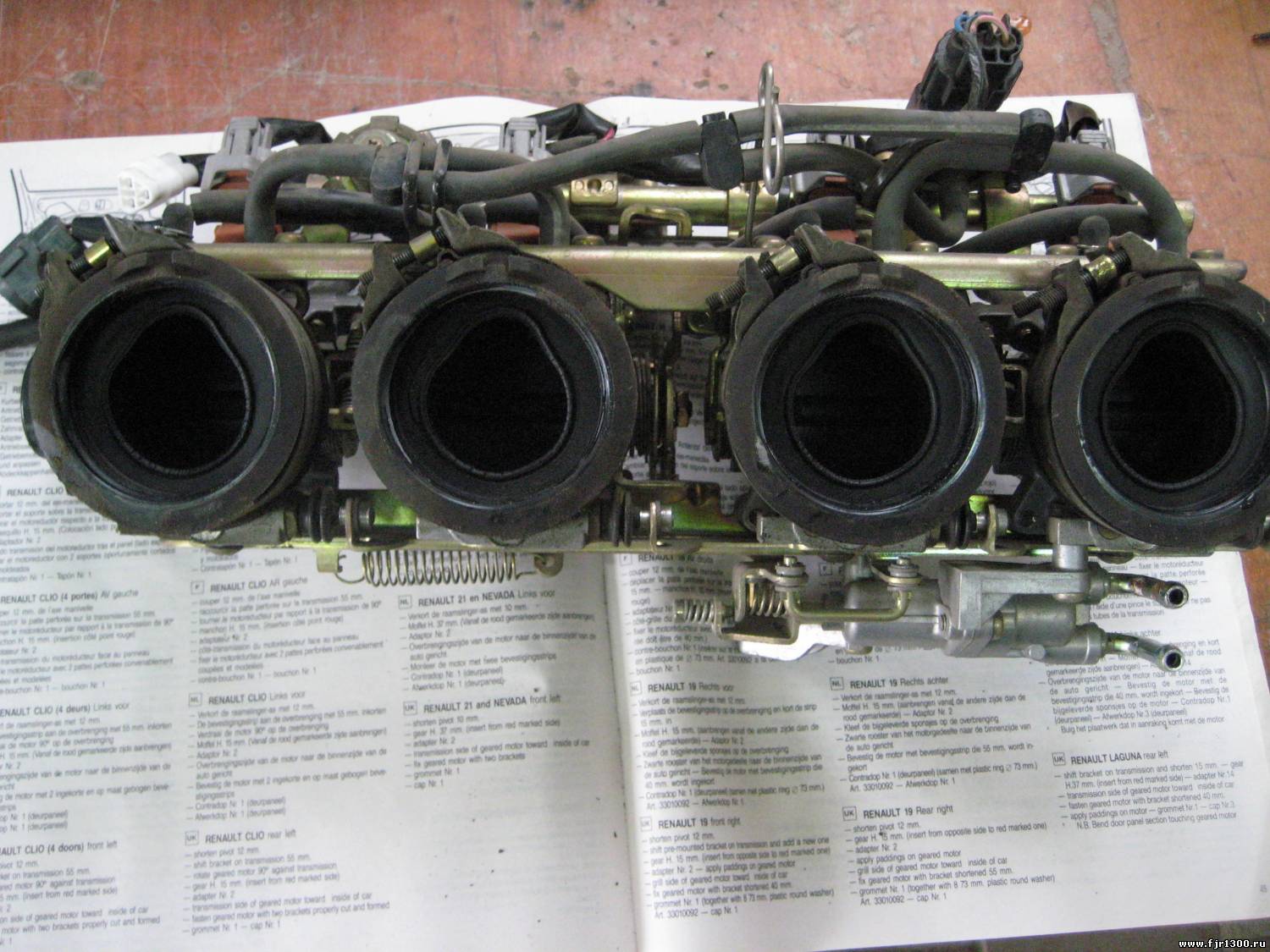

электроникДата: Среда, 28.04.2010, 08:19 | Сообщение # 33
garri прав можно и так,но лучше пролить,завести,пролить,завести делая паузы между пролить завести.Кстати сами заслонки тоже надо чистить.Очиститель карбюраторов дороже,но дружественней к резинкам.

+1 к предыдущим ораторам )))
Занимался вышеописанной процедурой на обоих Фыжирах (2001 год, пробег на момент промывки 25000, 2006 год, пробег на момент промывки 53000), состояние блока заслонок в обоих случаях было схожим с показанным на фотах выше...
