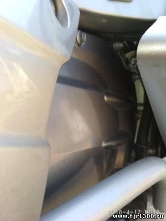

ребята есть фотография как держаться (к чему крепится) болт регулировки оборотов .
Прикрепления: 5408520.jpg (148.1 Kb)
Сообщение отредактировал shabash - Вторник, 17.04.2018, 10:13
электроникДата: Вторник, 17.04.2018, 10:04 | Сообщение # 148
shabash, Ценральный упор?Или сама крутилка?

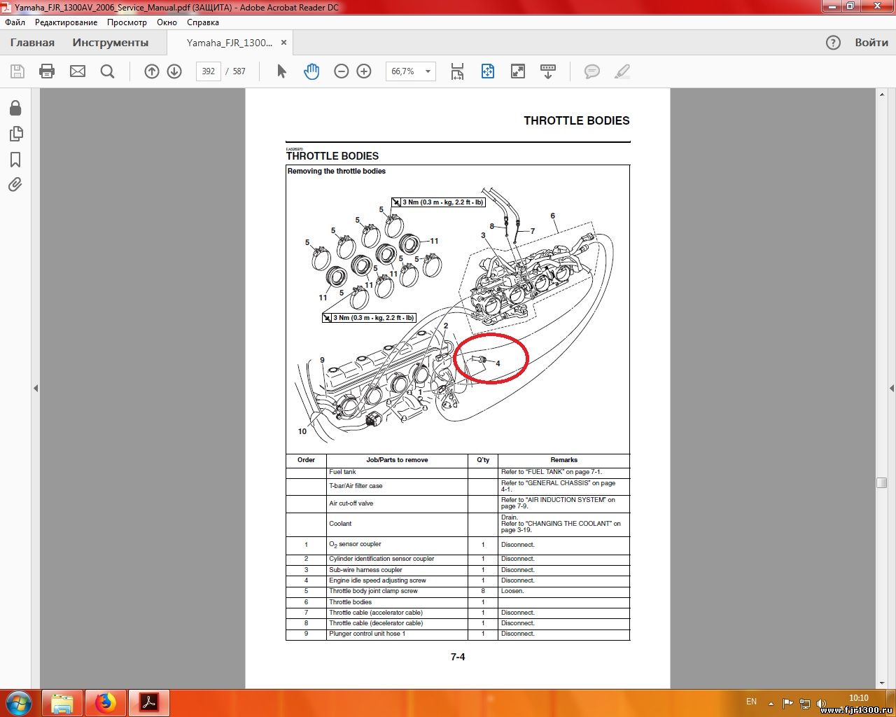

электроникДата: Вторник, 17.04.2018, 10:26 | Сообщение # 149
shabash
Прикрепления: 5788819.jpg (15.6 Kb)
shabashДата: Вторник, 17.04.2018, 12:07 | Сообщение # 150
Сообщений: 217
электроник,  спасибо
