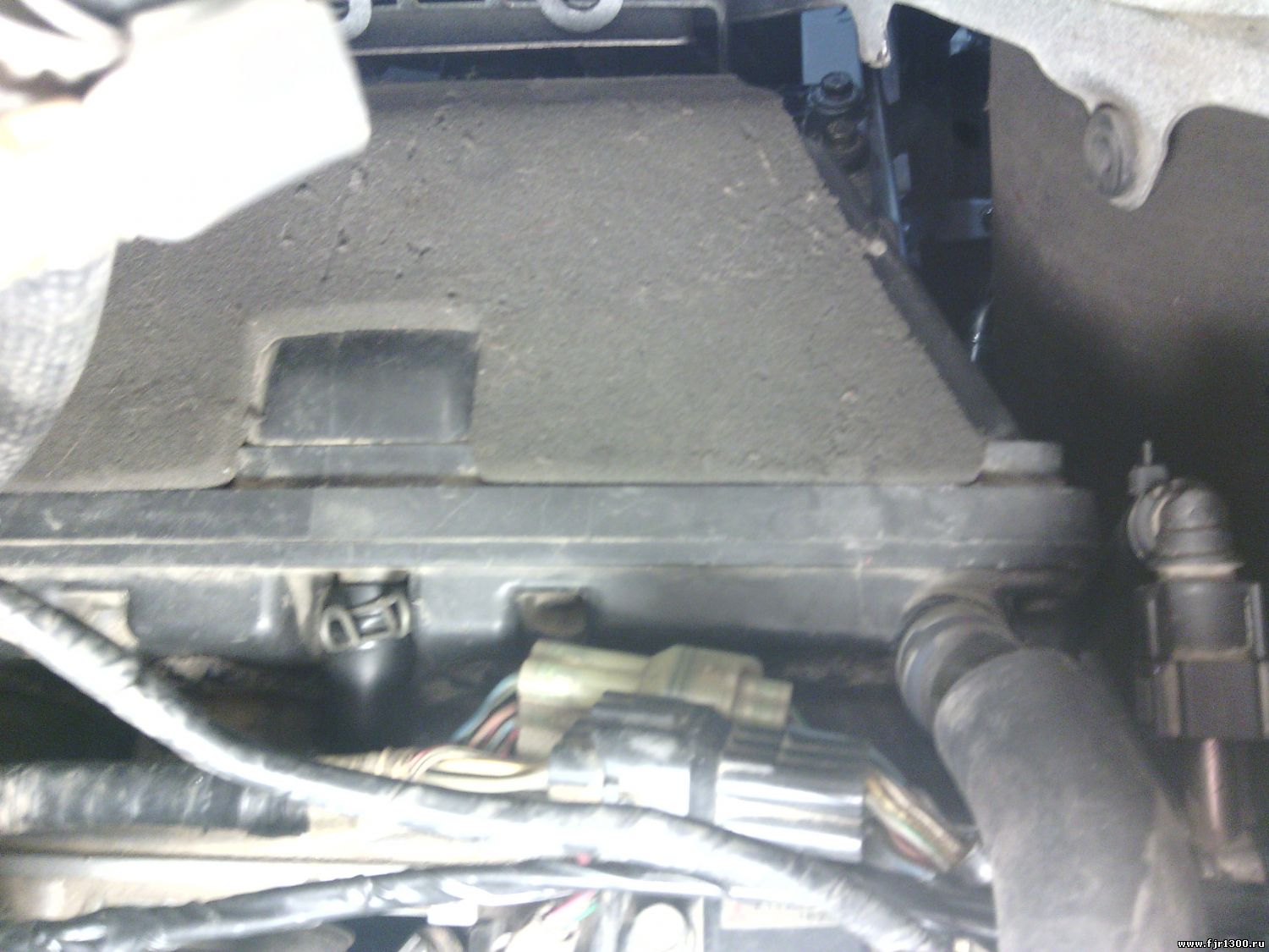

Щас сфоткаю трубку из картера
ZloijabДата: Пятница, 27.02.2015, 18:32 | Сообщение # 108
Вот трубка справа это рецеркуляция трубка в центре карьерные газы

ZloijabДата: Пятница, 27.02.2015, 18:35 | Сообщение # 109
Карьерные газы на исправном моторе выводить на улицу НЕНАДО
ZloijabДата: Пятница, 27.02.2015, 18:39 | Сообщение # 110
Засрались потому что в 100000 тыщ я систему идеально вымыл. В 109 тыщ не возымев результат я её заглушил. Сейчас пробег 110000 и все пока чисто

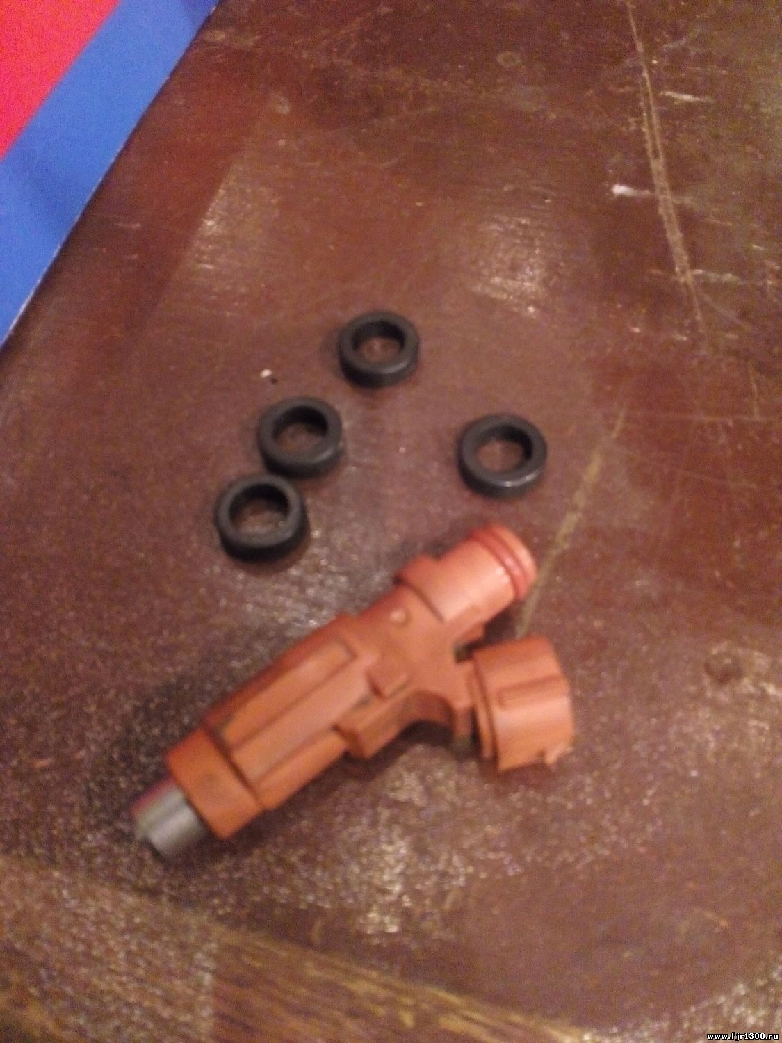

Кстати, тут кто-то хороший вопрос задавал: на самом деле по-хорошему уплотнительные резинки на форсунках действительно лучше ставить новые. Может кто знает какие подходят не оригинал? Может, от автомобилей каких? Я сегодня в автомагазин зашел, спрашиваю: есть вот такие (показываю) А они мне: а на какую машину? Я говорю: ВОТ ТАКИЕ б..ть! А они мне как попка-дурак: НА КАКУЮ ВАМ МАШИНУ?? Я говорю: на ямаху! - неее. таких нет. Ну вот нормальные люди?..

ZloijabДата: Пятница, 27.02.2015, 21:48 | Сообщение # 112
У нас есть магазин где только резиночки колечки сальнички я там их по образцу брал за 50р. От чего они мне не сказали
Такие уплонитильные кольца топливных форсунок последние разы встречал на Ниссан террано 2 с мотором 2,4 и на сузуки гранд  витара с мотором J20A
МотоГадДата: Суббота, 28.02.2015, 14:25 | Сообщение # 116
Что бы не путаться, про какие "резинки" речь? Верхние "кольца" или нижние "цилиндрики"? Кольца на любом авто-рынке подобрать легко, а вот нижние придётся поискать....
