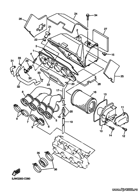

http://www.megazip.ru/zapchas....vozduha
судя по схеме:
картерные газы выходят из верха клапанной крышки ( три выхода) стыкуются в какую то штуку и от туда в единый шланчик в воз.фильтр...
так что надо закольцевать?))
ZloijabДата: Пятница, 13.02.2015, 15:06 | Сообщение # 79
Трубки 7 и 8 а треугольники 10 и 12 удалить
треугольники 13 и 12 - наверное удалить... но тогда к клапану не будут приходить два шланчика - их просто глушим?
и тогда на клапане остается шланчик - под номером 20... а картерные газы то откуда беруться ??
на схеме нет прихода газов ??

Big_14Дата: Воскресенье, 15.02.2015, 09:52 | Сообщение # 86
vanilla, картерные газы идут по другому шлангу. На схеме №32:

ZloijabДата: Понедельник, 16.02.2015, 09:41 | Сообщение # 87
Карьерные газы по одной трубке, рецеркуляция по другой.шланчик карьерных газов у меня оставлен на месте

Сегодня искал этот сапун... не нашел( т.е. те 4 трубки корорые находятся на клапанной крышке и от них шланги идут через какойто клапан в корпус возд.фильтра - это и есть та шняга, которую надо закольцевать и отключить от в.фильтра.
а сапун - он гдето в другом месте подходит ко впуску - я правильно понял?)
