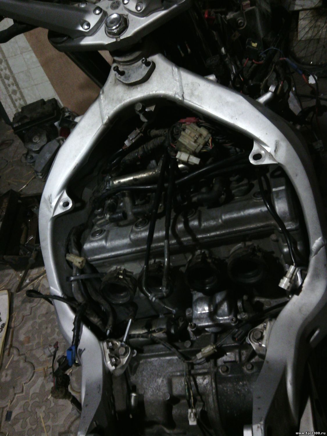

ZloijabДата: Пятница, 13.02.2015, 13:04 | Сообщение # 72
Она кидает срань в айрбокс.эта система на мотор ставят из за экологии. Сними клапан электрический и металлические тройники и стасти трубки. Что от лепелепестковых клапанов идут
vanillaДата: Пятница, 13.02.2015, 13:09 | Сообщение # 73
Сообщений: 193
а поподробнее мона - для тех кто на БТРе))
ZloijabДата: Пятница, 13.02.2015, 13:12 | Сообщение # 74
Да, я тебе сегодня постараюсь сфоткать. Не хотел заезжать просто в гараж сегодня
ZloijabДата: Пятница, 13.02.2015, 13:17 | Сообщение # 75
Вот на этой фотке посмотри чёрные трубочки (90 градусные ) резиновые в районе свечных колодцев. Вот их я срастил металлической трубочкой
