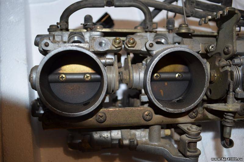

ZloijabДата: Вторник, 12.02.2013, 19:31 | Сообщение # 58
снял блок дросселей ничего критичного, грязь не твердая смазывается пальцем, еë немного, чуть позже выложу фото. 2 варианта либо старый хозяин помыл до меня , либо повезло. На неделе отдам форсунки, посмотрю что с ними. Пробег 100к
ZloijabДата: Вторник, 12.02.2013, 19:55 | Сообщение # 59
собственно вот так
Прикрепления: 7025695.jpg (100.6 Kb)
Сообщение отредактировал Zloijab - Вторник, 12.02.2013, 19:56
игорьДата: Вторник, 12.02.2013, 20:31 | Сообщение # 60
Zloijab,   это нормальная ситуация, при пробегее 10-15 т.к. я мыл их каждые 10-15 км.
