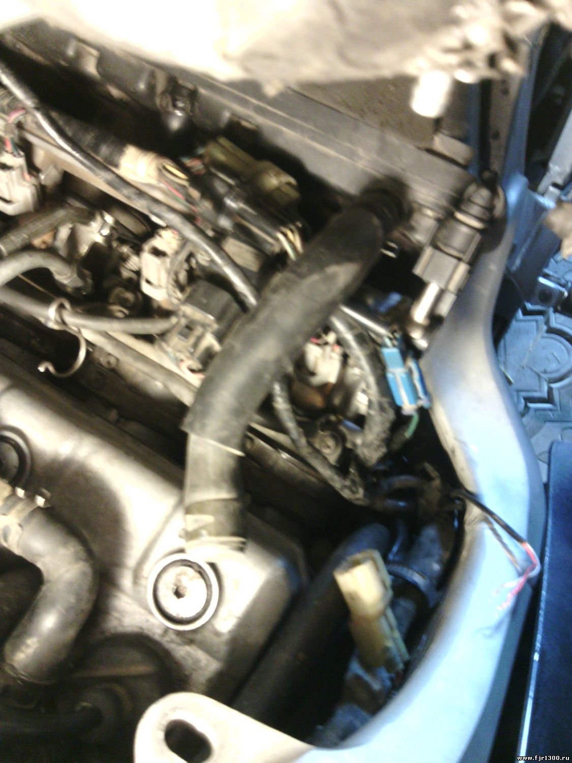

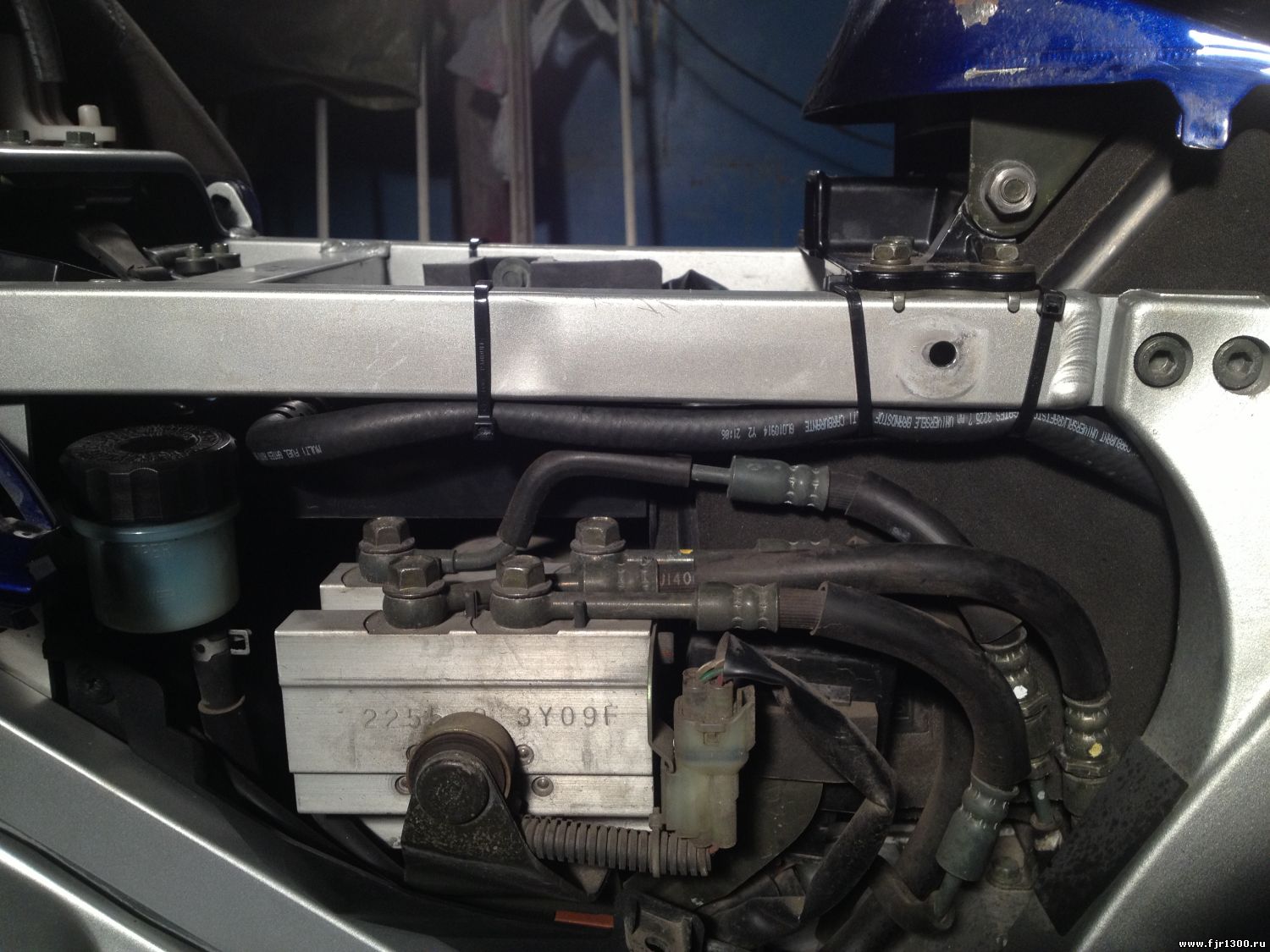

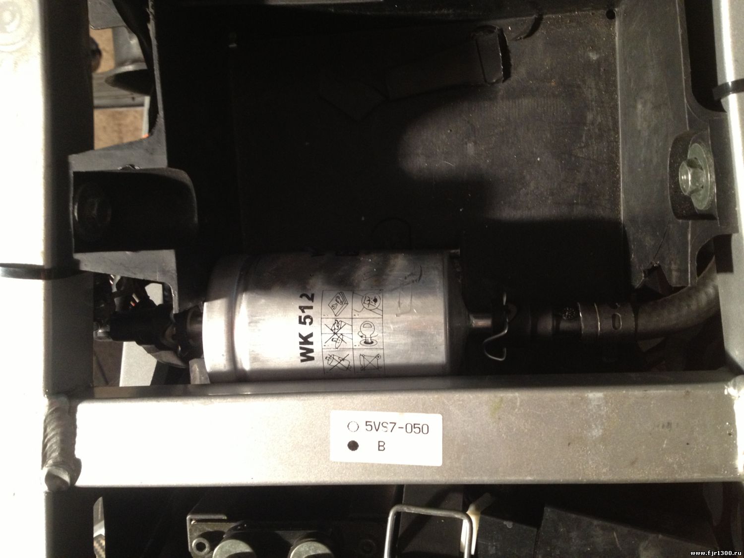

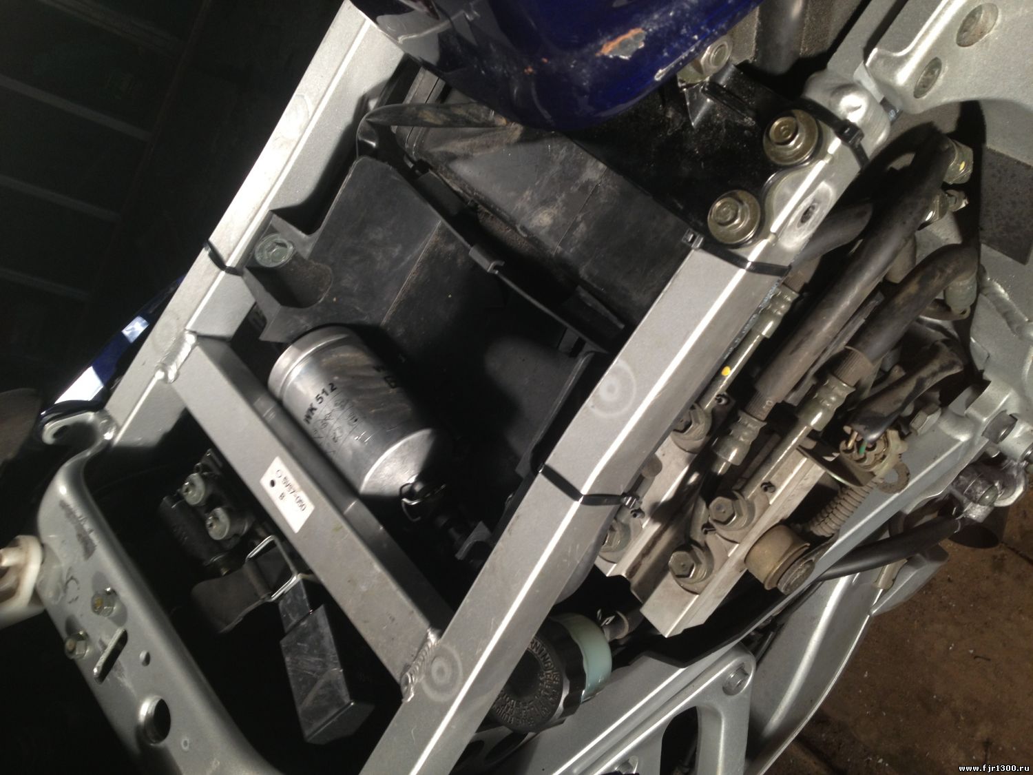

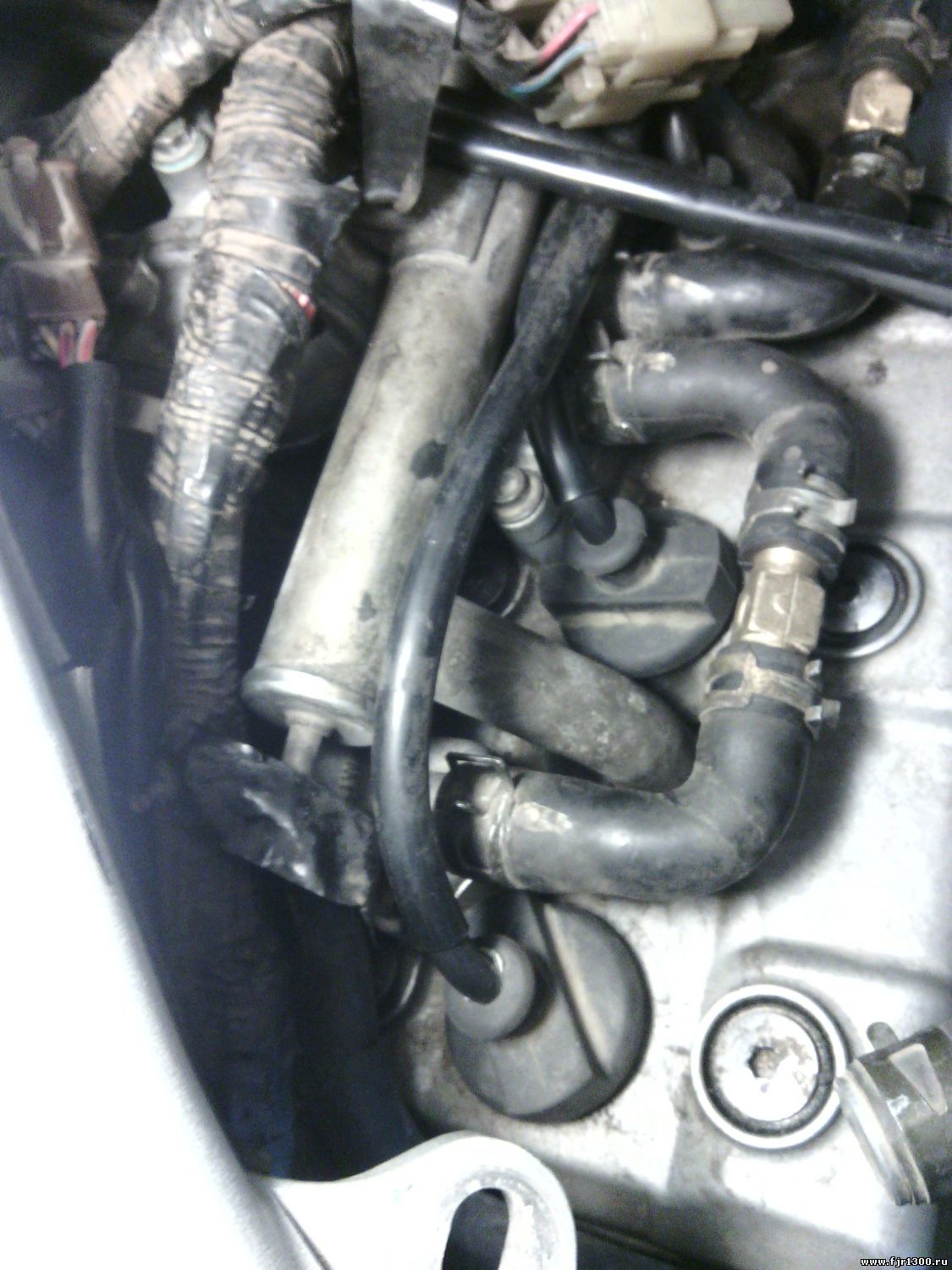

Сегодня также был установлен топливный фильтр от ВАЗ.
Шланги - 980 руб ( вместе с 4-мя хомутами)
фильтр - 520руб бош
БС соединение ( 2 шт) - 300 руб
расположил вот как ....
Прикрепления: 7219167.jpg (106.0 Kb) · 9104223.jpg (118.2 Kb) · 1370440.jpg (165.0 Kb) · 9158879.jpg (119.0 Kb) · 2449305.jpg (152.4 Kb)

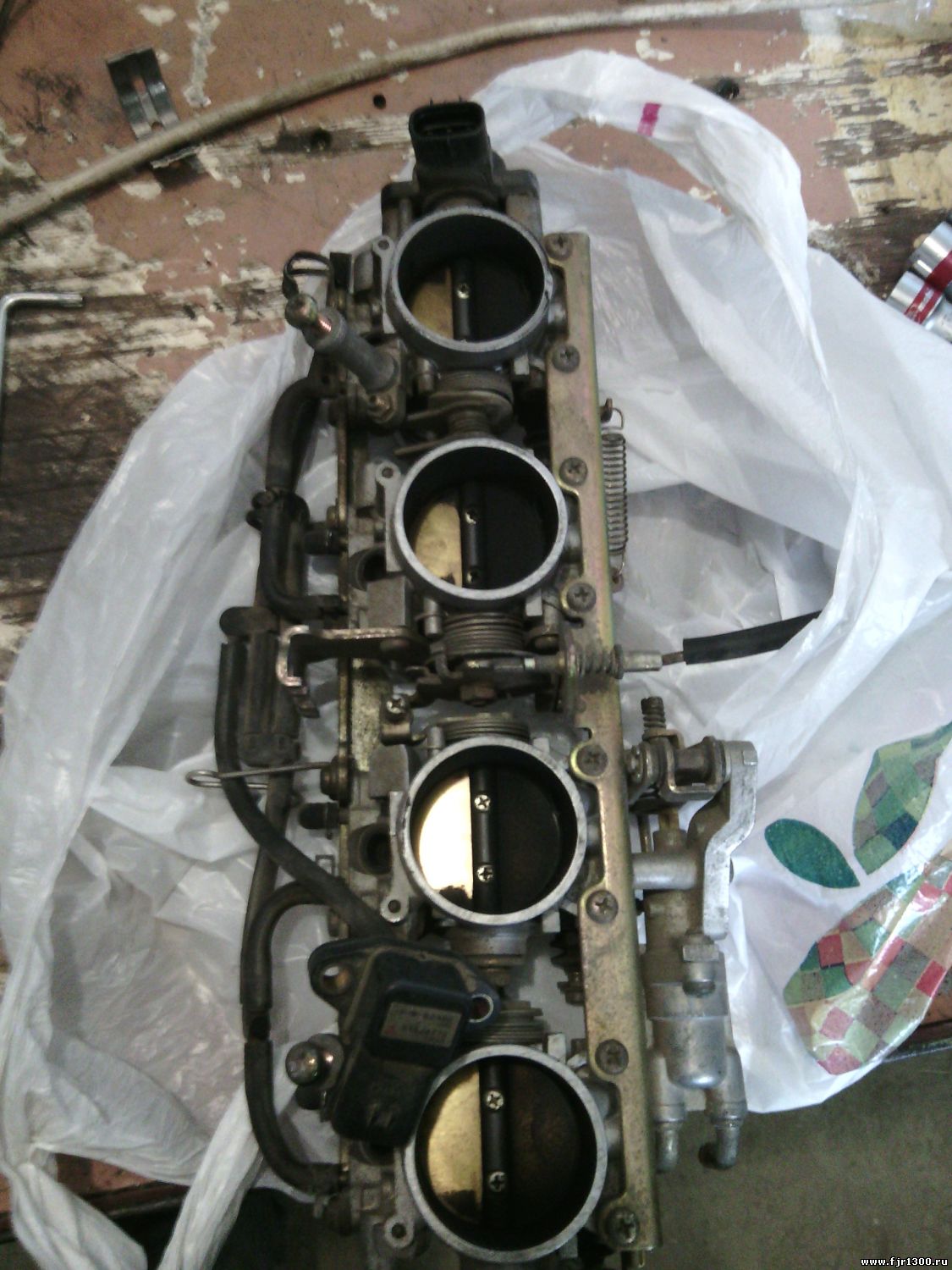

ZloijabДата: Четверг, 26.02.2015, 23:10 | Сообщение # 93
Вот мой блок чистил 9 тыщ назад
Прикрепления: 4541284.jpg (163.5 Kb)

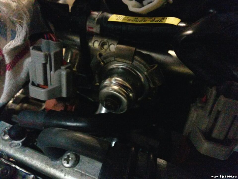

А кто знает, что это за баклуша на топливной рейке между 3-м и 4-м цилиндром? Мотоцикл 2009-го года.
Прикрепления: 3057854.jpg (434.7 Kb)
Сообщение отредактировал Big_14 - Пятница, 27.02.2015, 10:54
МотоГадДата: Пятница, 27.02.2015, 12:54 | Сообщение # 95
Демфер давления, проще говоря, мембрана с пружиной целью которой является выравнивание микро-скачков давления.

У тебя есть такой нагар - даже с проделанной махинацией с рециркуляцией ??

МотоГад, спасибо. Буду знать. Получется что-то вроде гидроаккумулятора очень маленького объема.
Сообщение отредактировал Big_14 - Пятница, 27.02.2015, 13:08

Просто я то хочу избежать данного нагара - т.е. от чистого воздуха такого нагара не будет ..
или это из-за сапуна такое, а рециркуляция просто уменьшает этот процент нагара ... ?

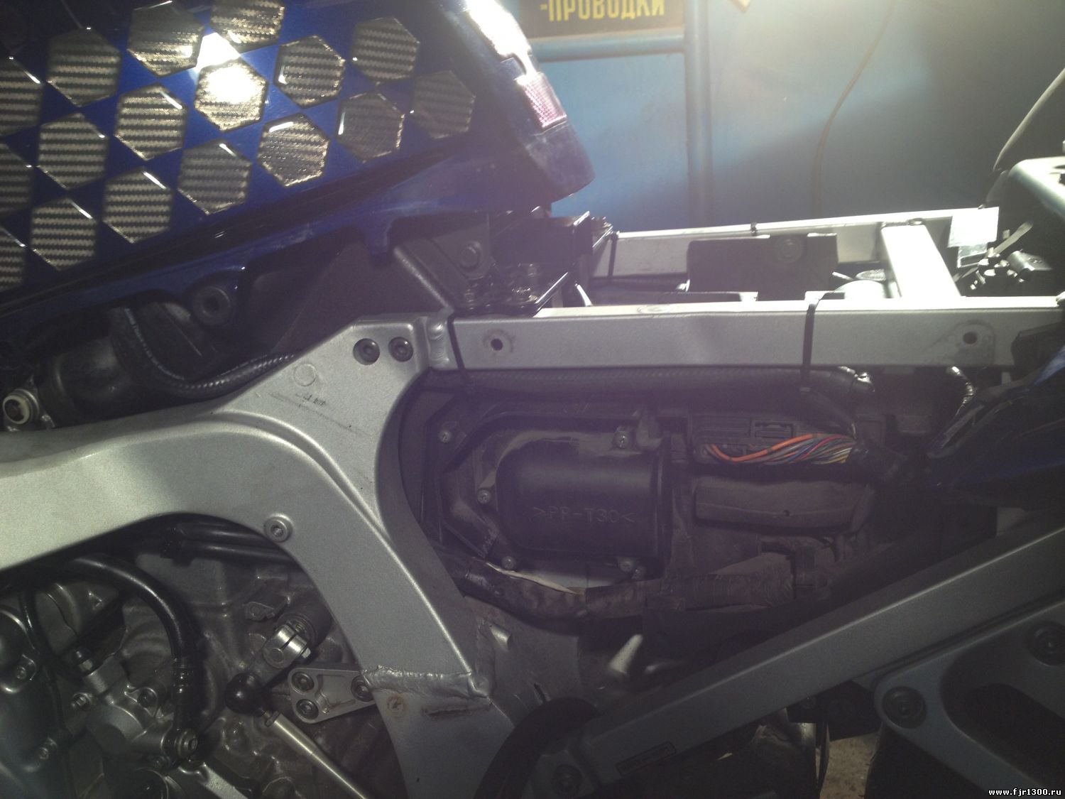

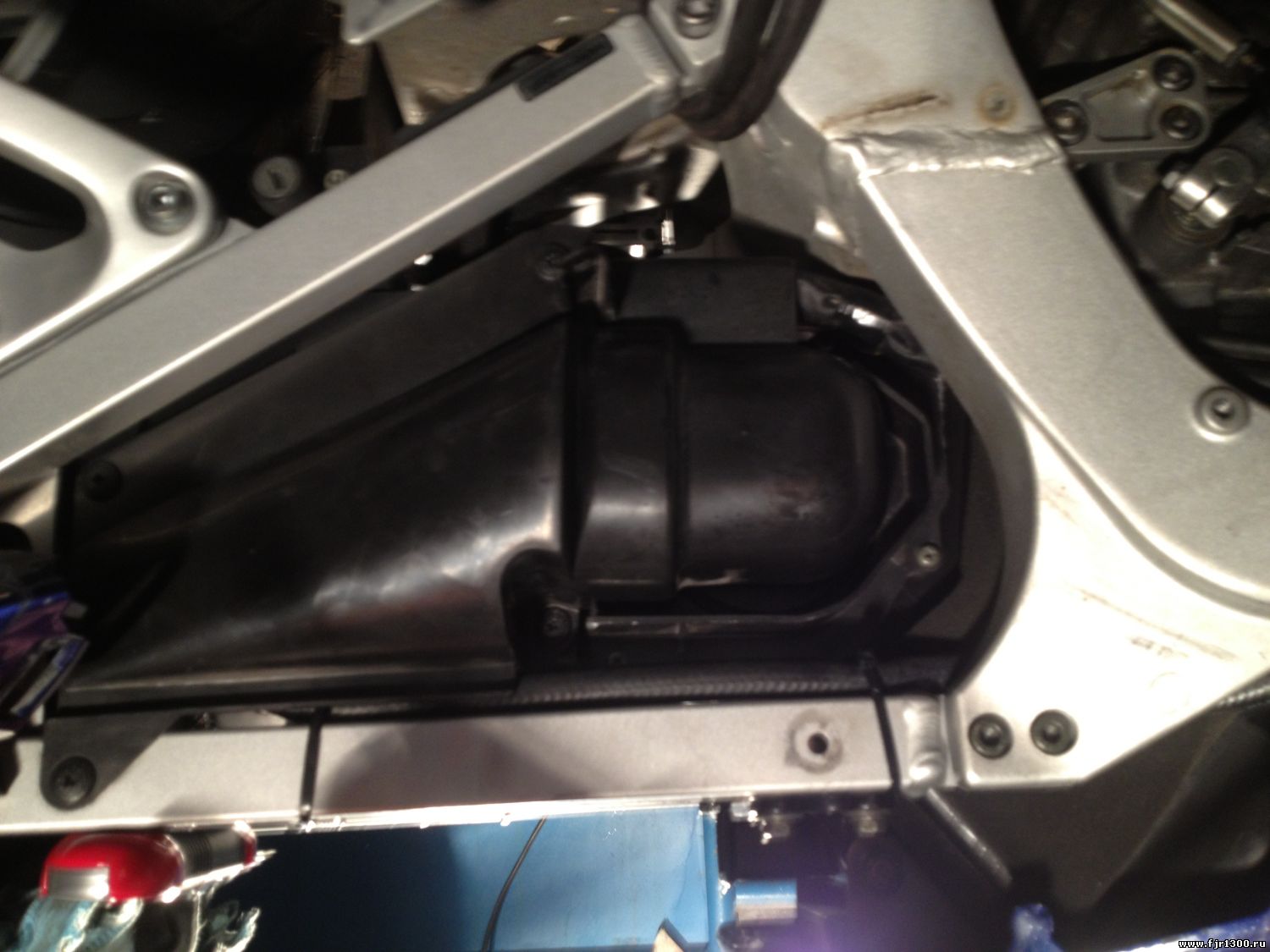

Вот
Прикрепления: 2730580.jpg (150.9 Kb) · 4866361.jpg (149.8 Kb)
ZloijabДата: Пятница, 27.02.2015, 18:08 | Сообщение # 104
Всем кроме экологов хорошо
