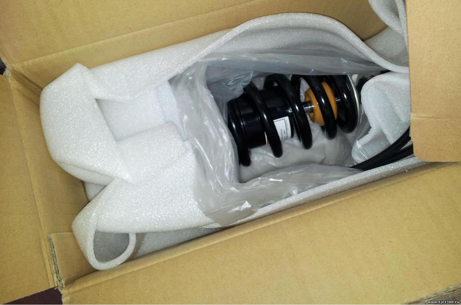

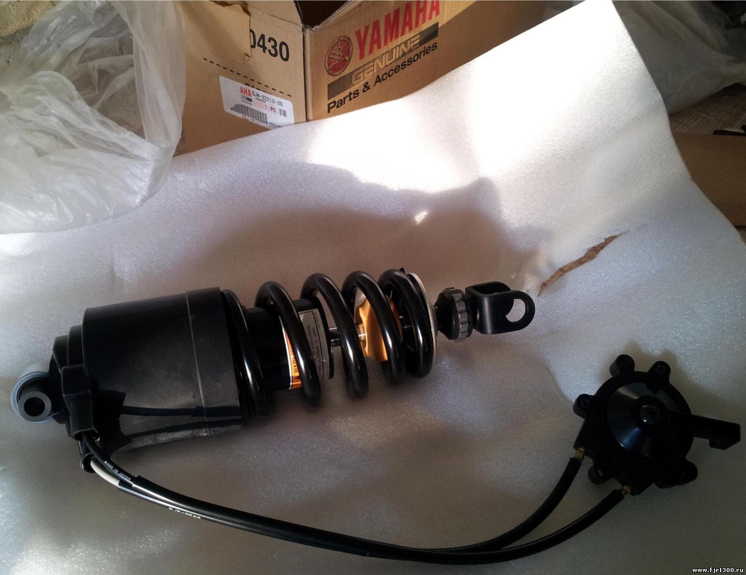

Доброго всем времени суток. Проблема была та же, что и у Всех в этой теме – вытек амортизатор. Прочитав всю тему, загорелся идеей перебрать его. Потом решил, что перебирать это не на долго и начал искать б/у, поскольку в теме вычитал, Електроник написал «На мот 2004 г. брал аморт за 1000 дол.,сечас подорожал до 1500дол. КОСМОС!» это точно КОСМОС! )))
С б\ушным тоже как-то не складывалось. Искал и в Германии и в Америке. От 200 долл. И выше плюс ДОСТАВКА $100 + и практически везде без указания пробега, что не мало важно. Искал, искал и нашёл в Америке новый оригинал!!! В месте с доставкой вышло значительно меньше, чем указывалось выше. И вот я стал счастливым обладателем. Ура! Фото прилагается …..
