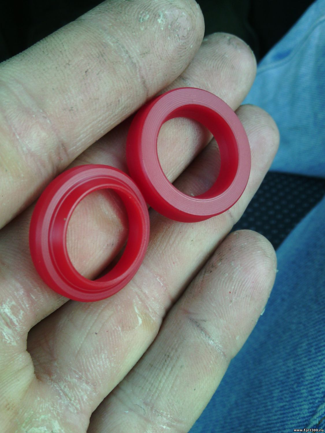

Перебираю аморт fox там уплотнений вагон итмаленькая тележка. Нашёл фирму которая делает грязесьемники уплотнения буксы на заказ для гидроцилиндров. Им все отдал сделали. Грязестемник и манжету 300 руб все вместе. Завтра заберу поставлю посмотрим как ходить будет.

Я собрал fox работает мягковато. Правда я смог дунуть всего 6 атм. Больше компрессор не дал( вот грязксьемник и манжета
Прикрепления: 1900821.jpg (126.4 Kb)
