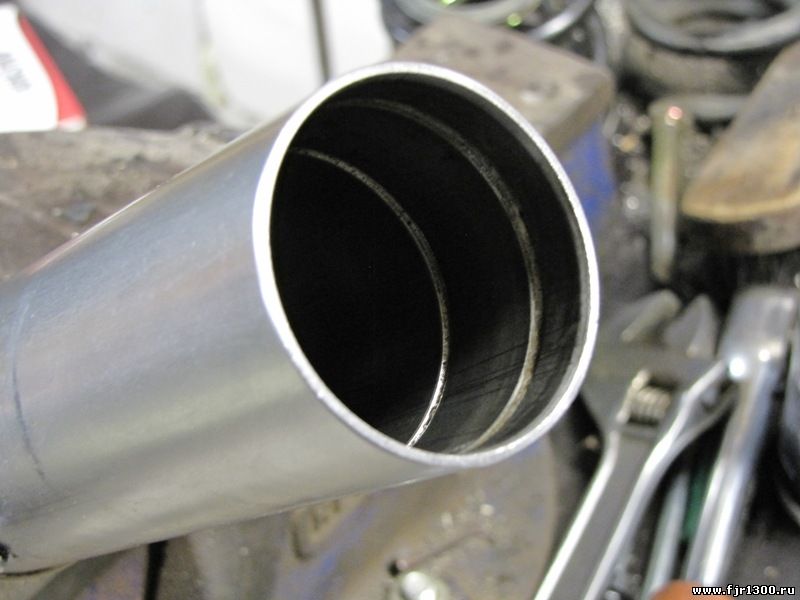

Приветствую братья!
Вопрос имею к тем кто разбирал аморт.
сколько стопорных колец стоит внутри - одно или два
у меня поршень выпрыгнул после того как стяжки снял, выпрыгнул не сильно - на полметра, рисок внутри две. Мучаюсь вопросом - пропыжил я второе кольцо или его там не должно быть???
электроникДата: Пятница, 08.01.2016, 16:56 | Сообщение # 198
strobos_ultimo, Стопорное кольцо одно,канавка тоже одна.Если стопор сам вылетел - или корпус-пробка вдрызг раздолбаны,или так собрали кулибякины!
strobos_ultimoДата: Пятница, 08.01.2016, 18:09 | Сообщение # 199
Сообщений: 4

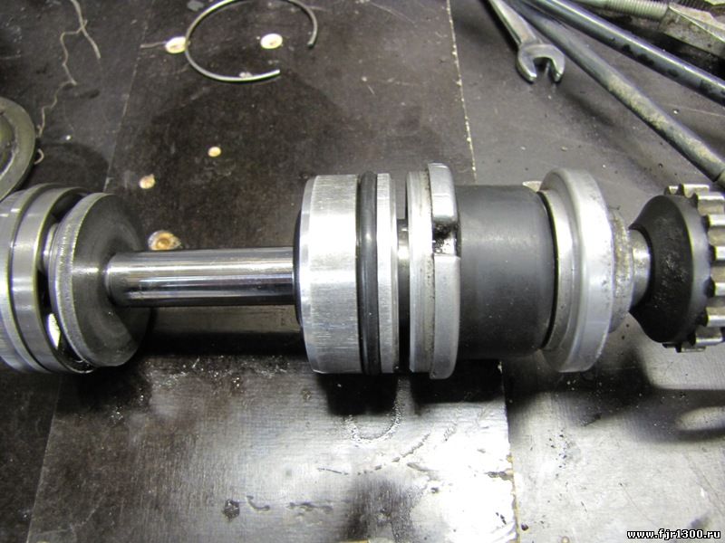

у меня FJR 1300 2001 год :) канавок две :)
Прикрепления: 2280226.jpg (105.5 Kb)
strobos_ultimoДата: Пятница, 08.01.2016, 18:22 | Сообщение # 200
Сообщений: 4
Судя по конструкции , второе кольцо имеет место быть :((((

bahysДата: Пятница, 08.01.2016, 18:50 | Сообщение # 201
Сообщений: 77

электроникДата: Пятница, 08.01.2016, 19:20 | Сообщение # 202
strobos_ultimo, Давно было ,видимо подзабыл.Тут надо спросить тех кто недавно ремонтировал амморт,зачем вторая канавка.
