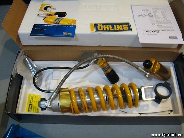

raider1300Дата: Вторник, 23.02.2016, 19:17 | Сообщение # 217
электроник, Рома, отличный вариант для этого мотоцикла вот что...

raider1300Дата: Вторник, 23.02.2016, 19:21 | Сообщение # 218
электроникHonder, Но это тоже! Я взял себе один в про запас, он и в правду новый. Снял пружину, проверил-новый. А восстанавливать аморт, дело не благодарное, я сколько раз колхозил... Короче, если без иронии, Ты принял самое правильное решение. up

raider1300Дата: Вторник, 23.02.2016, 20:50 | Сообщение # 222
электроник, Прекрати стебаться родной ... Я имел в виду, что это самое-самое, что можно установить на GEN 1,2,3, и даже на некоторые GEN 4. Плох тот солдат, который не хочет стать генералом. Ты же не будешь отрицать, что это лучше, чем стоковый вариант (в чисто техническом отношении). Кроме того,  этот амортизатор полностью ремонтабелен, на него можно купить всё, любую деталь, его всегда можно очень хорошо продать-это ликвидный товар. Он подходит на очень многие модели мотоциклов и имеет 3х летнюю гарантию. Считай это озвученной в слух мечтой... Богатство понятие весьма растяжимое, я не считаю себя богатым человеком.
