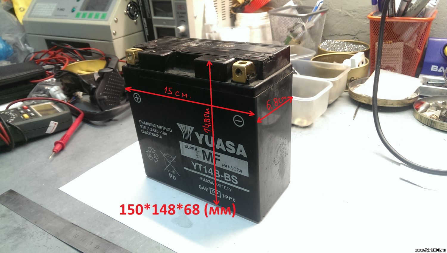

					| ТВС | Дата: Понедельник, 28.03.2016, 11:35 | Сообщение # 208 |  |  Полковник Группа: Проверенные Сообщений: 191 Статус: Offline | По каталогам бьется размер по высоте 150, у кого такой стоял подскажите плиз  высоту. Крепеж же не встанет если 150, или это высота  упаковки. Буду заказывать через эксист поэтому померить неГДе!! Стояла дека сдохла за сезон!!!!! цу.....Цитата jocker (  ) аккумулятор VARTA FUNSTART AGM 12Аh 130А (512 903 013) YT14B-BS Артикул: 512903013 цена 2 603 рубля |  |  |  |  |
					| Opencar | Дата: Понедельник, 28.03.2016, 12:58 | Сообщение # 209 |  |  Генерал-полковник Группа: Администраторы Сообщений: 1171 Статус: Offline | Цитата ТВС (  ) По каталогам бьется размер по высоте 150, у кого такой стоял подскажите плиз  высоту. Крепеж же не встанет если 150, или это высота  упаковки.Вот, мерил как-то свой ориг....
					| ТВС | Дата: Понедельник, 28.03.2016, 13:18 | Сообщение # 210 |  |  Полковник Группа: Проверенные Сообщений: 191 Статус: Offline | Яша же везде пишут 145 высота??? 145 может и встанет но 150 некоторые пишут покупали и ставили КОЛХОЗ!! только пробовал не влезет туда 150 гнуть крепеж нады!
