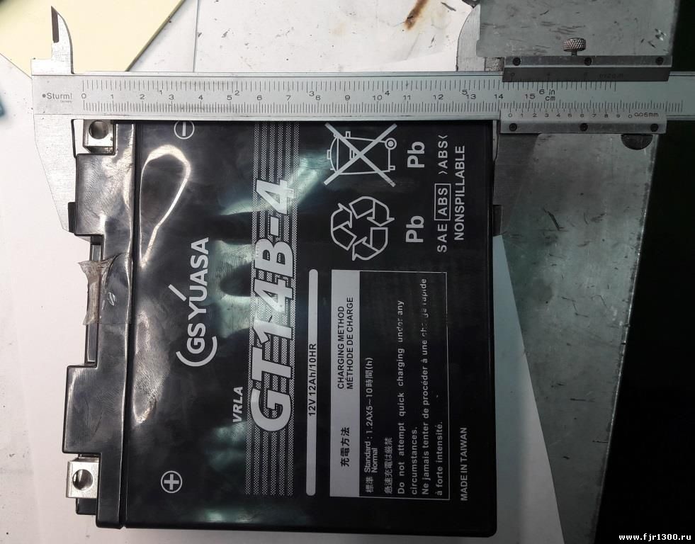

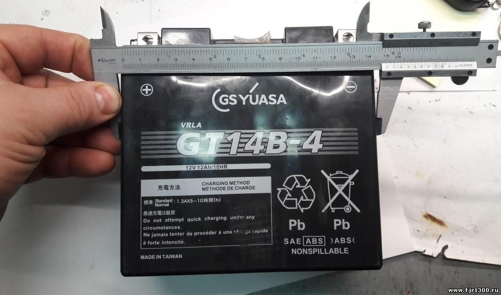

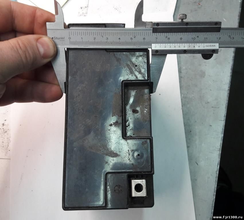

					| Opencar | Дата: Понедельник, 28.03.2016, 13:32 | Сообщение # 211 |  |  Генерал-полковник Группа: Администраторы Сообщений: 1171 Статус: Offline | Вот другой АКБ, который стоял на моте- никаких  креплений я не гнул.
					| ТВС | Дата: Понедельник, 28.03.2016, 14:09 | Сообщение # 212 |  |  Полковник Группа: Проверенные Сообщений: 191 Статус: Offline | Так и у меня 140  по высоте стоял, и первый гелевый 143. У тебя  на фото тоже 140, разговор то про 150 идет |  |  |  |  |
					| Opencar | Дата: Понедельник, 28.03.2016, 14:57 | Сообщение # 213 |  |  Генерал-полковник Группа: Администраторы Сообщений: 1171 Статус: Offline | Дим, на этом АКБ высота 144 мм, а первом моем фото 148 мм- все они  встают и никаких проблем.Цитата ТВС (  ) Так и у меня 140  по высоте стоял, и первый гелевый 143. У тебя  на фото тоже 140, разговор то про 150 идетМожет так понятно.

					| Opencar | Дата: Среда, 30.03.2016, 01:13 | Сообщение # 225 |  |  Генерал-полковник Группа: Администраторы Сообщений: 1171 Статус: Offline | Я так тоже думал, пока не купил в один год Yuasa( это то, что я выкладывал в первом фото) и Второй АКБ ( то что со штангенциркулем). Все эти АКБ отработали у меня один сезон, но после каждой зимы приходилось их менять, хотя мот стоит в теплом гараже, где за температурой  в +24 следят  три системы. Н втором фото видно, как повело бока на этом АКБ, хотя АКБ находился в плюсовом значении, а ощущение, что  он разморожен! Этот полтергейст меня заколебал и я обратился в официальный представительство Yuasa, где мне показали прибор, который измеряет энергоемкость АКБ. Достали новый Yuasa, где емкость должна была быть 12A/H, а прибор показал 9 a/h. После этого достали Delta, произвели замер и  вместе 12 a/h, прибор показал 14,7 A/H. Я его купили и ни капли не жалею. И еще два таких подарил- жалоб не было. Поэтому я за  брендопоклонничество, но практический опыт- есть опыт.Цитата raider1300 (  ) А вот я живу по принципу "брендопоклонничества"... Только самое лучшее, в случае аккумлятора- YUASA, или VARTA.
