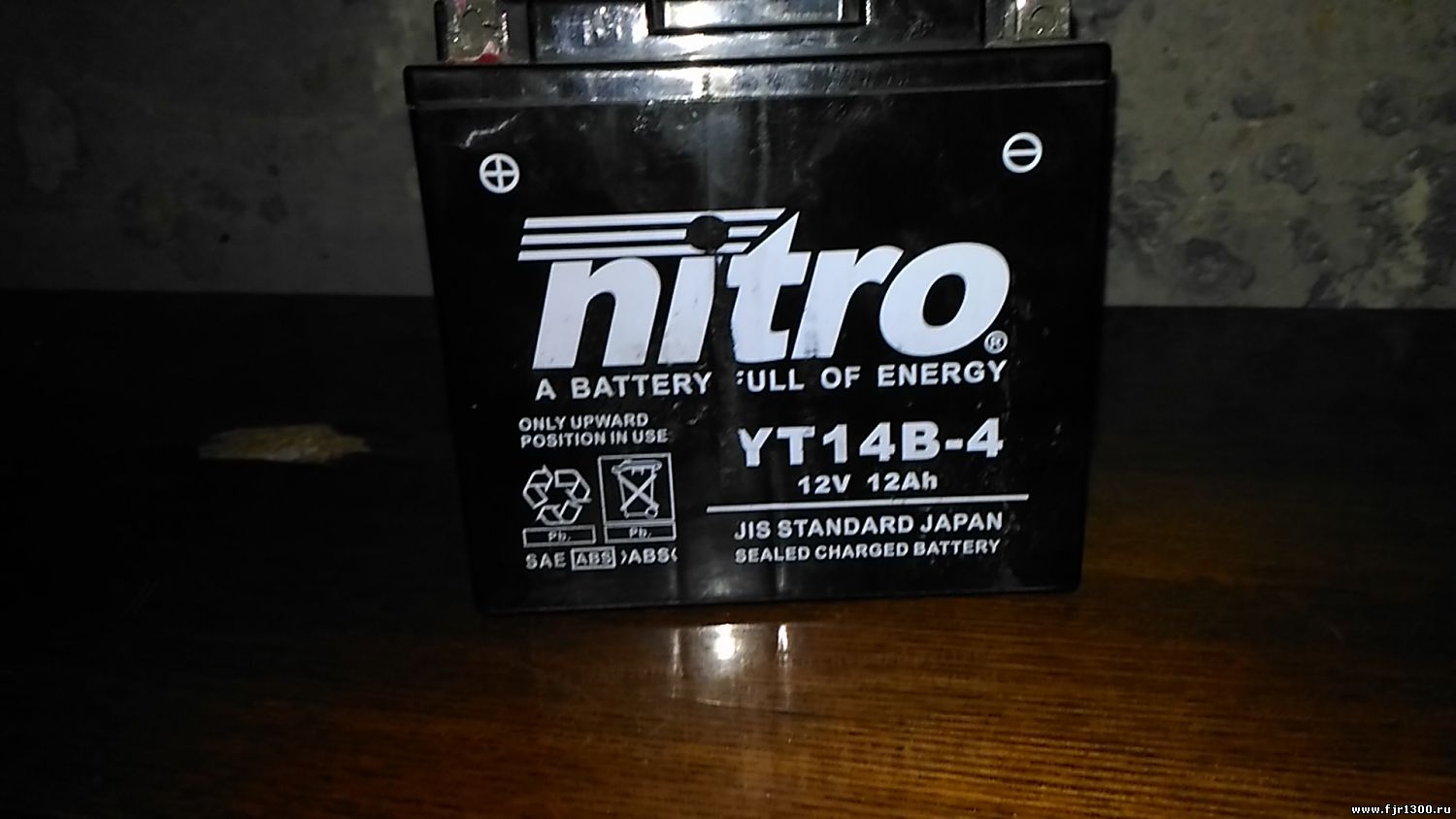

А у меня Nitro аккумулятор китайский,он 13 года,зимой дома стоял ,а по весне зарядил,поставил,покатался когда тёплые дни были в апреле,поставил на сигналку, недели 2 после холодных дней прихожу в гараж ,а он не заводиться((( Наверное менять пора,4 год,ресурс все таки выработки  для гелевого аккумулятора?

shabashДата: Четверг, 04.05.2017, 09:36 | Сообщение # 317
Сообщений: 217
он не гелевый
на гелиевых акб есть надпись "GEL"
BoogieДата: Четверг, 04.05.2017, 10:57 | Сообщение # 318
Сообщений: 228
Цитата shabash ()
он не гелевыйна гелиевых акб есть надпись "GEL"
http://arigo.ru/products/akkumulyator-nitro-yt14b-4

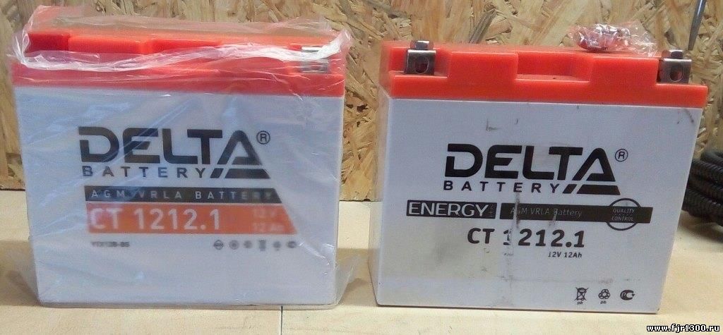

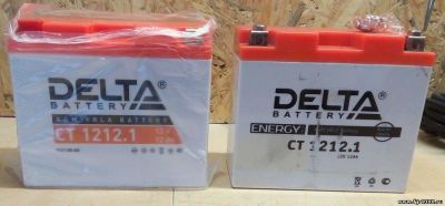

В ообщем взял DELTA CT 1212.2 YT14B-BS, ценник лайтовый 2350р вышел, гарантия год, посмотрим прослужит ли он столько же как и предыдущий.
raider1300Дата: Пятница, 05.05.2017, 07:08 | Сообщение # 320
FJR1300, Слышал что очень даже не плохие.
shabashДата: Пятница, 05.05.2017, 11:14 | Сообщение # 321
Сообщений: 217
Цитата Boogie ()
он не гелевыйна гелиевых акб есть надпись "GEL"http://arigo.ru/products/akkumulyator-nitro-yt14b-4
маркетинг.

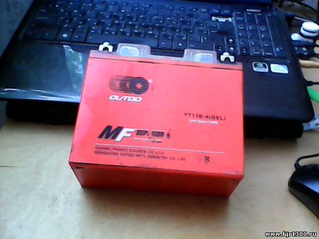

Сообщений: 51
Всем привет,тоже поменял аккум,купил за 1100,китайскую,Outdo,работает без проблем,даже удивился.
