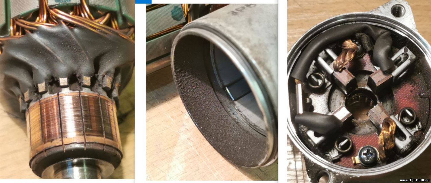

Цитата Porol123 ()
А раньше были проблемы на горячую новая Варта плохо крутила, даже панель тухлая при запуске
У меня тоже была такая же проблема, хотя у меня был новый аккумулятор. Почистил Стартер от пыли и отполировал ротор, проблема полностью ушла. Теперь стартер крутит очень быстро, как на холодную, так и на горячую.

Стартер и я две недели назад разбирал мыл, чистил, полировал якорь.Такая же картина была как и у вас.
Но всё равно не то кино.
