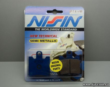

Коллеги, кто что скажет о данных колодках. У меня сейчас тоже стоят ниссин, но у них железка покрашена в цвет бронзы, а тут какие-то синие. Пара стоят от 1700 до 2100р."Бронза" с надписью ямаха и партномером уже от 3рублей. Башка гудит-что выбрать?

raider1300Дата: Четверг, 03.03.2016, 18:08 | Сообщение # 126
maikl409, Я рисковать не стал, взял оригинал с МЕГАЗИПА, ибо диски дороже... Но это NISSIN, думаю наверное можно поставить, если оригинал.
МотоГадДата: Четверг, 03.03.2016, 19:09 | Сообщение # 127
Nissin синий очень хорошие колодки, но дорогие. Для замены переда нужно будет купить 4-ре сета (упаковки) колодок, посчитайте итог. сумму. А Ferodo для FJR-а выпускают сеты с 4-мя колодками, а значит цена будет как минимум дешевле вдвое.
maikl409Дата: Четверг, 03.03.2016, 20:37 | Сообщение # 128
Сообщений: 72
МотоГад, Nissin синий очень хорошие колодки, но дорогие.
В сравнении с оригиналом цена почти вдвое ниже. K Ferodo как то душа не лежит, а на оригиналы жаба за гланды держит))) Не получилось бы как в

МотоГадДата: Четверг, 03.03.2016, 22:13 | Сообщение # 129
У Феродо на перед есть при одинаковой форме, три состава. Как мне пояснили при заданном вопросе, один для мопедов, другой на FJR подойдут, а третий для экстремального стиля.
Использую Ferodo Platinum (FDB2085P), очень доволен! Разницы с Nissin не заметил. Мот. с ABS.

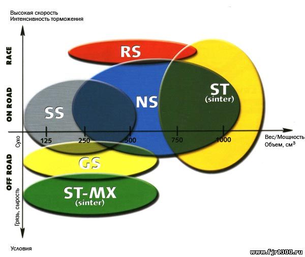

Ведь на самой упаковке колодок Ниссин на обороте есть вот такая картинка:
где вы можете видеть какая маркировка колодок Ниссин подходит вашему байку.
Вы что думаете, что в коробке Ямаха будут лежать колодки Ямаха? Ничего подобного. Там будут лежать Ниссин с очень большой вероятностью.
Смотрим ссылку. Какие суппорта стоят? Правильно. Ниссин.
http://motowallpapers.ru/wp....015.jpg
Какие колодки покупаем? Правильно. Ниссин. А картинка выше поможет подобрать вам нужный материал под ваш мотоцикл.

Видно я точно дремучий(( По горизонтальной шкале ни хрена не понятно, на что ориентироваться- на вес, на мощность, или на обьем? Я так понимаю наиболее подходят синие....

MarvikДата: Пятница, 04.03.2016, 09:59 | Сообщение # 133
 По-моему очевидно.. лучше всего ST

maikl409Дата: Пятница, 04.03.2016, 12:08 | Сообщение # 135
Сообщений: 72
Semi Metallic (NS)
- Сбалансированное исполнение обеспечивает долгий срок службы и высокий коэфициент трения, необходимый с сухих в влажных условиях. Ркомендованы для GT и для дорожных мотоциклов при повседеневном использовании.
Sintered (ST)
- Новый материал колодок, произведенный по технологии спекания, обладает замечательной устойчивостью и отличным коэффициентом сцепления при низких и высоких температурах.
- Превосходные качества, рекоменуются при быстрой езде для GT и спортбайков.
