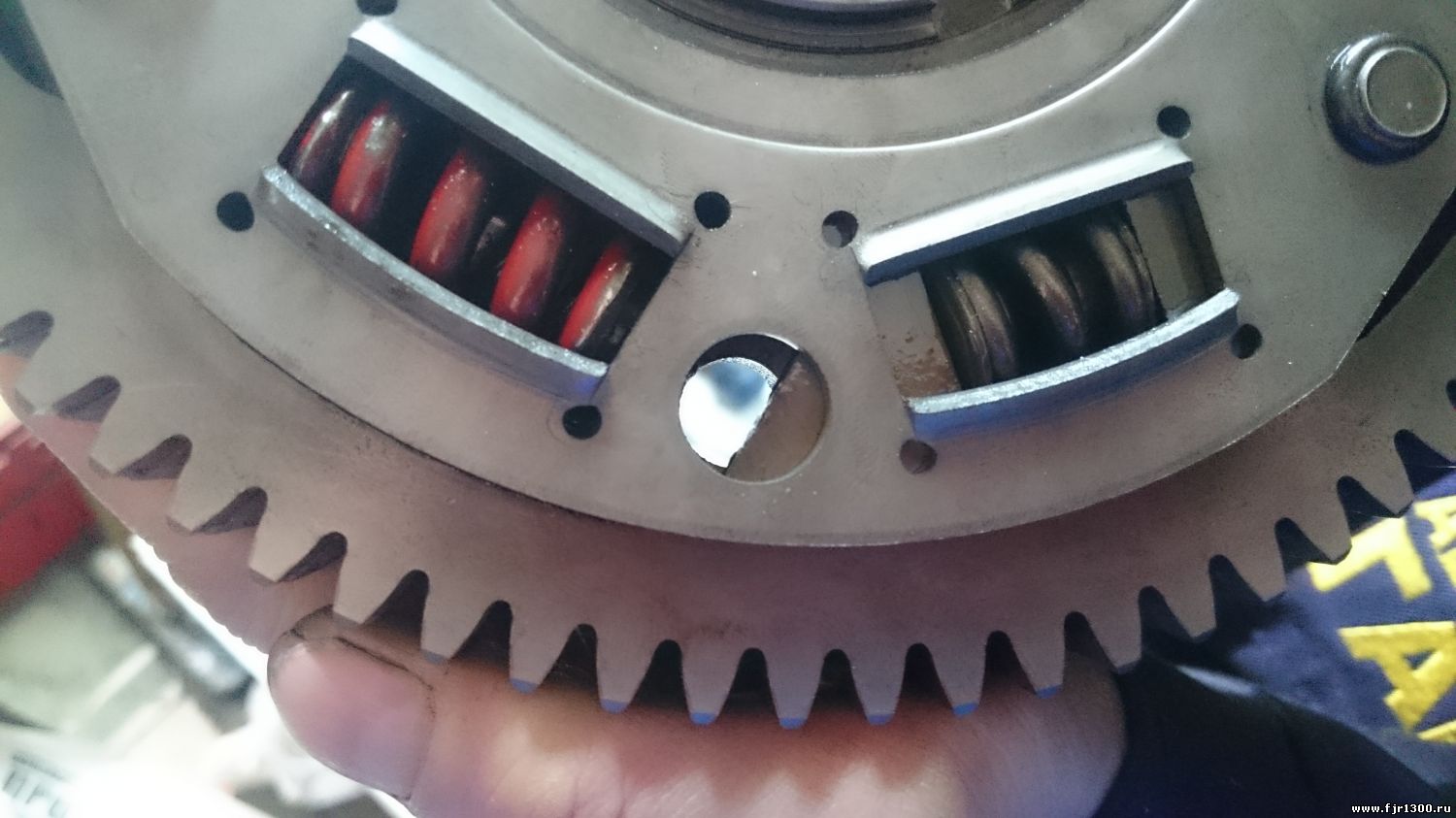

Друзья. Скажите - а почему 3 разных отверстия? Одно норм. А другие закрыты или полузакрыты? Куда вставлять штифт? Есть какие нить хитрости установки?

игорьДата: Вторник, 05.04.2016, 19:23 | Сообщение # 122
большая плоская отвертка решит твою проблему.

игорьДата: Вторник, 05.04.2016, 22:58 | Сообщение # 124
засунешь ее в отверстие которое на фото и провернешь до того момента пока зубья не выровнятся, а так туда сразу перед съемом болт или что то подходящее на вставлять.
