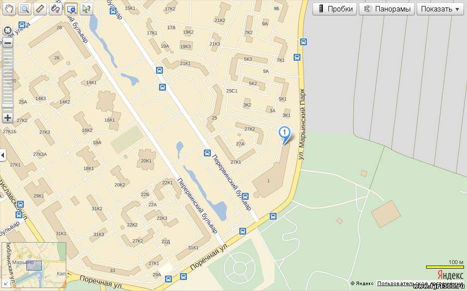

З.Ы. Шиномонтаж, тот что на первом этаже расположен, отмечен меткой "1" на скриншоте. Прям точно в том месте на которое указывает метка - на углу с тыльной стороны здания. Здание длинное, это что бы тебе долго не искать.))) http://maps.yandex.ru/?um=esuL3FXdGkcMAEg4y9jbB6-0v3M4pwYp&l=map
