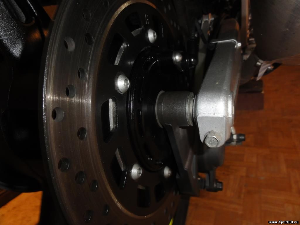

у меня ось заподлецо стоит
Прикрепления: 5056757.jpg (74.5 Kb)

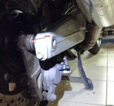

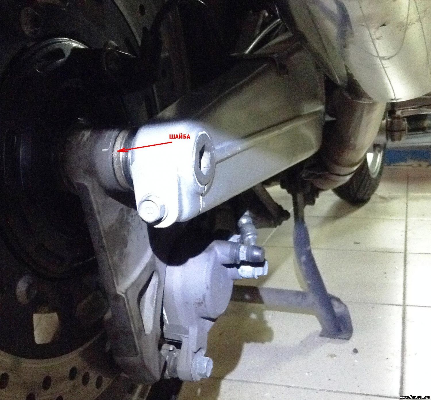

Короче, ввиду наличия маниакально-депрессивного педантизма, поставил шаёбочку - по-толще и ось встала "как положено"
Всем СПАСИБО за подсказки!
Прикрепления: 7195915.jpg (228.9 Kb)
