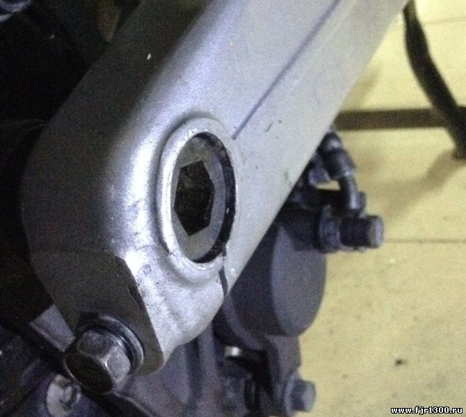

Парни, чет не пойму, при установке заднего колеса после замены резины получилась вот такая шляпа с осью:
Провалилась на 2-3 мм...
По-моему такого быть не должно?!
Сборку всю произвел в обратном порядке, все шайбы установлены на место...
Прошу помощи в этом вопросе!

МотоГадДата: Понедельник, 09.02.2015, 16:15 | Сообщение # 65
Провал как раз на толщину колечка которое ставиться перед кронштейном торм. суппорта.

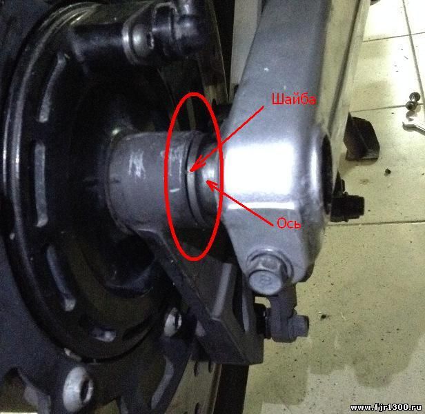

DимонДата: Понедельник, 09.02.2015, 16:50 | Сообщение # 66
Сообщений: 65
Но оно стоит на месте:
Прикрепления: 7845676.jpg (60.5 Kb)
Все будет хАрАшО!
Сообщение отредактировал Dимон - Понедельник, 09.02.2015, 17:31
raider1300Дата: Понедельник, 09.02.2015, 17:05 | Сообщение # 67
Dимон, Между креплением суппорта и лучом маятника стоит просто шайба. Ось фиксируется заподлицо (там есть ограничительные бортики) и зажимается торцевым болтом. Затем придерживая шестигранником, затягиваешь гайку с другой стороны. То что я вижу на фото,эта втулка стоит с другой стороны. А вообще я всегда разбираю с фотоаппаратом,если сомневаюсь, чего и тебе советую.
DимонДата: Понедельник, 09.02.2015, 17:15 | Сообщение # 68
Сообщений: 65
Какая втулка? Где втулка?
На моём последнем фото красным обозначена шайба и видна часть оси!
Если есть возможность выложить картинку или фото - буду крайне признателен!
ПыСы: За нерадивость - каюсь и обещаю исправиться (если это поможет) tongue
Все будет хАрАшО!
Сообщение отредактировал Dимон - Понедельник, 09.02.2015, 17:27
ZloijabДата: Понедельник, 09.02.2015, 17:17 | Сообщение # 69
Rider1300 прав эта втулка должна упираться в подшибник колёса а грибком в крепление суппорта
raider1300Дата: Понедельник, 09.02.2015, 17:27 | Сообщение # 70
Dимон, Она стоит с другой стороны грибком упираясь в подшипник, а со стороны суппорта,между суппортом и маятником, стоит простая шайба,там должен остаться след, просто я когда снимаю ось, втулки одеваю на ось так, как они были. А извиняться не за что,не ошибается тот ,кто ничего не делает...
Сообщение отредактировал raider1300 - Понедельник, 09.02.2015, 17:29
raider1300Дата: Понедельник, 09.02.2015, 17:30 | Сообщение # 71
Dимон, Отпишись потом и фото сделай.
ZloijabДата: Понедельник, 09.02.2015, 17:33 | Сообщение # 72
Dimon смотри колесо стоит, за колесом втулка на грибок похожая потом крепеж суппорта, потом шайба. Так ясней?
raider1300Дата: Понедельник, 09.02.2015, 17:37 | Сообщение # 73
Zloijab, Ну я в Кыргызстане родился и вырос,плюс немец по национальности, потому ни так ясно изъясняюсь... шутка. Главное результат.

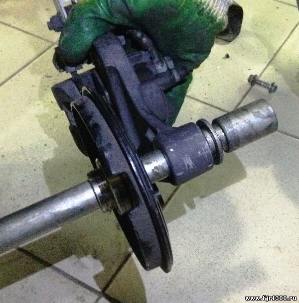

DимонДата: Понедельник, 09.02.2015, 17:54 | Сообщение # 74
Сообщений: 65
Братцы! Мне уже стыдно!!!
А у меня, что как то по-другому???
Снял взад для наглядности:
Втулка - типа "грибок" стоит в кожухе датчика АБС, по-этому перепутать её расположение - невозможно.
raider1300 ограничительных бортиков для посадки оси заподлицо - нет!
Если я законтрю ось и буду тянуть гайку, то начну стягивать лучи маятника?! Это правильно???
Прикрепления: 3017880.jpg (156.1 Kb)
