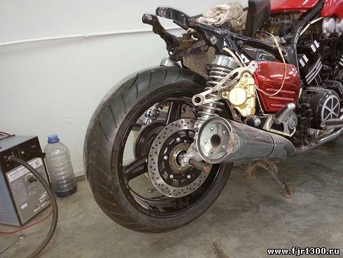

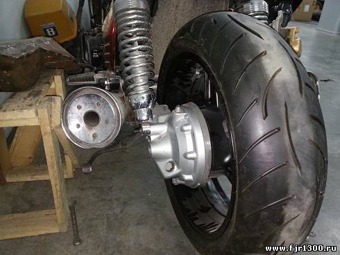

Ребят, немного не в тему, но сам пока новые темы создавать не могу. Есть такой замысел, установить колесо от фыджера в ямаху в-макс 1200. Сразу скажу что стандартное колесо там полное говно, R15, узкое, и тяжелое кошмар. Ради "попробывать"))) был взят в салоне мотик 13-го года, с него снято колесо и вкорячено в в-макс. Мост на фыджере 13-го года и в максе 90-го одинаковый, но после "установки" выяснилось, что ступица на доноре вынесена на 1 см наружу, из-за этого получается несоосность с передним колесом. НО! это версия с АБС, здесь, на форуме, я вычитал что колеса с версией без АБС сильно отличаются. ВОПРОС- в чем отличия колес разных версий, и нет ли у кого возможности промерить на старой модели расстояние от центра колеса до края ступицы??

Колесо без АБС отличается только отсутствием гребёнки зубчатой по которой собственно абс и работает,а в остальном полностью одно и то же.
электроникДата: Среда, 13.11.2013, 16:07 | Сообщение # 48
Dimasik, Колёса одинаковые на всех годах,отличаются цветом,магнитным датчиком АБС и его отсутствием.
DimasikДата: Среда, 13.11.2013, 16:16 | Сообщение # 49
Сообщений: 5
Все понял, спасибо. я надеялся что при отсутсвии АБС ширина ступицы малость поменьше
