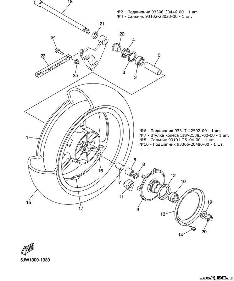

ZloijabДата: Понедельник, 09.02.2015, 18:00 | Сообщение # 76
И у нас обоих видимо не АБС версии, у него эту грибковую втулку заменяет крышка звезды АБС,лучи маятника не стянешь ось притягивается к редуктора гайкой.свободно проходя правую лучину маятника. А в ней фиксируется сжатием уже(болтиком)
ZloijabДата: Понедельник, 09.02.2015, 18:05 | Сообщение # 77
Сначала тянешь ось потом её контришь уже
Ну не все так думают, вот raider1300 другой вариант предложил:
"Ось фиксируется заподлицо (там есть ограничительные бортики) и зажимается
торцевым болтом. Затем придерживая шестигранником, затягиваешь гайку с
другой стороны."
А вопрос у меня прежний: Если сборка велась правильно, согласно подсмотренному мануалу:
то почему правая часть оси "убегает" вглубь луча маятника на 2-3 мм?

ZloijabДата: Понедельник, 09.02.2015, 18:14 | Сообщение # 79
Ответ потому что ей ничего не запрещает утапливаться. Передняя ось таким же принципом тянется
ZloijabДата: Понедельник, 09.02.2015, 18:15 | Сообщение # 80
Мы с ним говорили о втулке 22 на твоей картинке. У тебя вместо неё крышка звезды АБС.

DимонДата: Понедельник, 09.02.2015, 18:23 | Сообщение # 82
Сообщений: 65
Да, я понял. Но она у меня тоже есть, просто закреплена в этой крышке
Все будет хАрАшО!

raider1300Дата: Понедельник, 09.02.2015, 18:53 | Сообщение # 84
Dимон, Всё правильно! Стягивай не бойся (ну до разумных пределов). Ограничительные бортики,,,,, сорри с "ZZR"- перепутал,бывает... smile
raider1300Дата: Понедельник, 09.02.2015, 19:02 | Сообщение # 85
Dимон, Я описал так как делал,всё работает нормально! Законтрив ось, она никуда не уйдёт вглубь. Да самое главное датчик АБС правильно поставь,что-бы в паз попал между гребёнок, а то сомнёт. И ещё, ось смаж! А то прикипеть может! Ну я всегда так делаю.

игорьДата: Понедельник, 09.02.2015, 19:33 | Сообщение # 87
сначала затягиваем ось, потом контрим, также при снятии редуктора, ставим редуктор на место наживляем но не затягиваем, устанавливаем колесо затягиваем ось, затягиваем редуктор, потом контрим.
Спасибо!
Все же, "уход" оси в тело луча маятника это нормальное явление на FJR?
