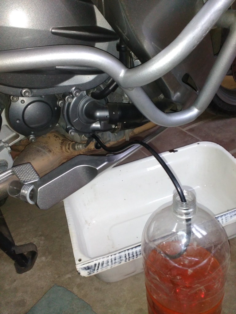

электроникДата: Суббота, 15.04.2017, 22:01 | Сообщение # 95
Чтобы не разлить антифриз,делаем так,не откручивая пробку радиатора,откручиваем сливной винт,вставляем в отверстие трубочку  диам. 5мм,чуть подмотаную изолентой,откручиавем пробку.Потяря антифриза 5 капель.

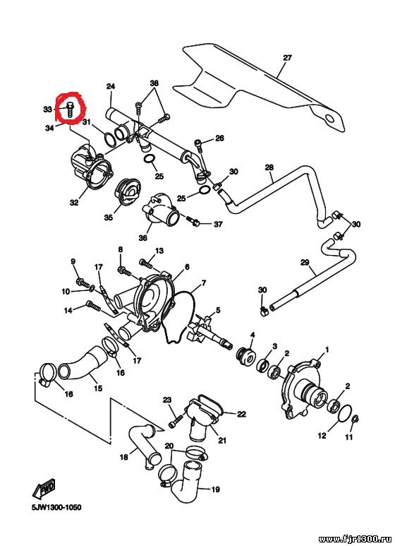

Цитата электроник ()
Не плохо бы после замены антифриза стравить воздух из термостата(болтик на 8 в верхней части онного).
Ген 1 - этот болтик (в красном кружке)?
Прикрепления: 5203447.jpg (58.3 Kb)
МотоГадДата: Вторник, 25.04.2017, 00:58 | Сообщение # 97
Это не флешка на колёсах (BMW), FJR спокойно само-заправляется антифризом, если заливать его не спеша. Потом прогреть "до вентилятора" и после остывания долить в расширительный бачок до уровня.

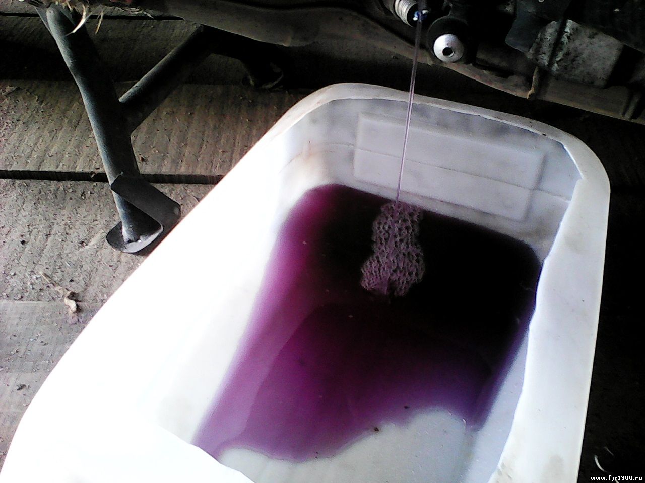

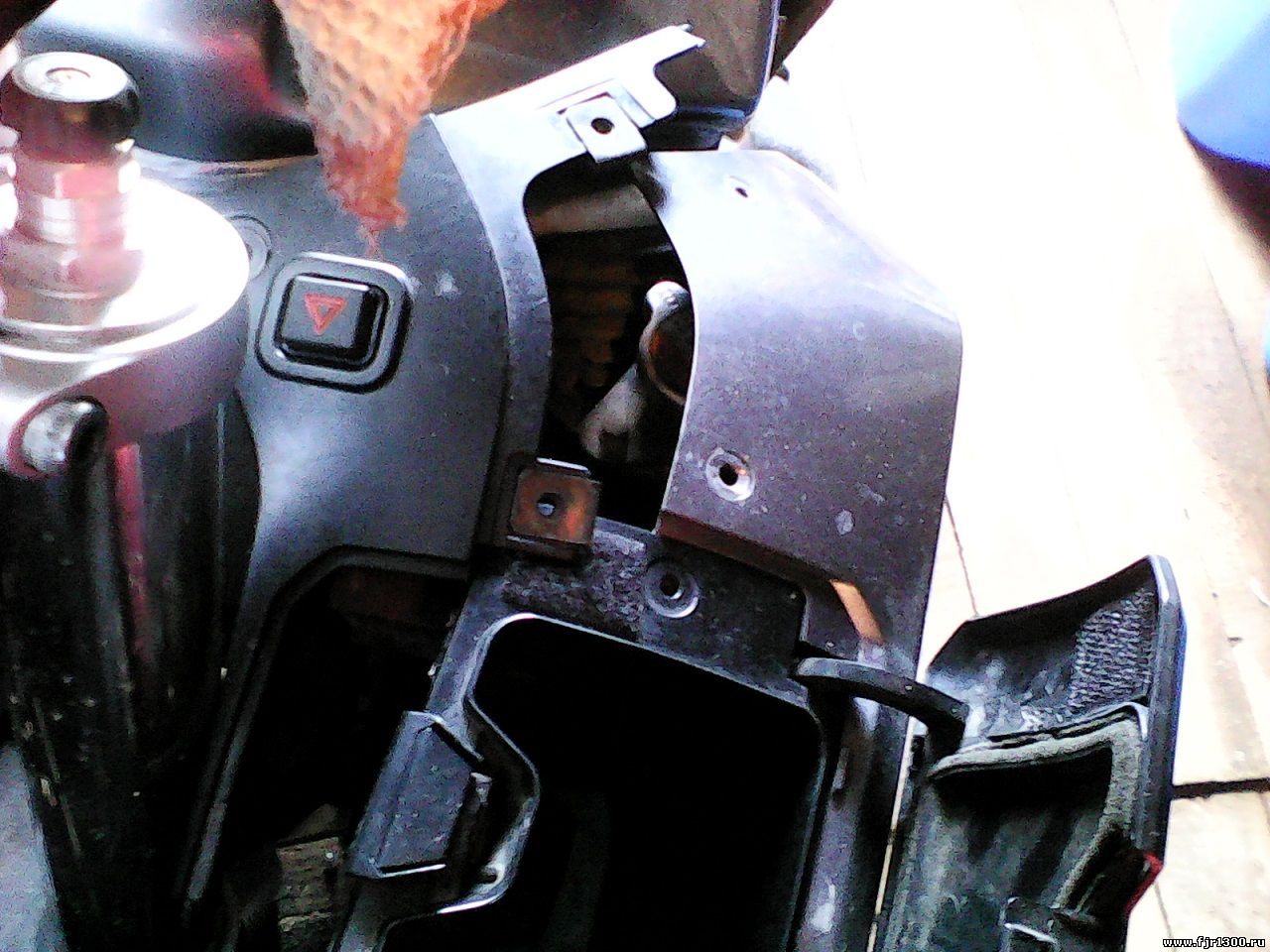

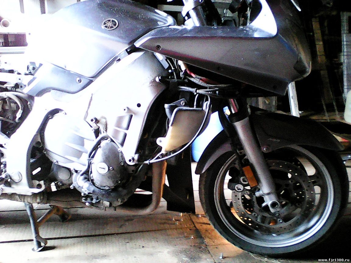

Все-таки собрался я с мыслями и превратил ненастную погоду в положительное действие. Закрылся от дождя в гараже и поменял антифриз. С самой жидкостью заморачиваться не стал и купил обычный Синтэк.
Для нагляности сделал пару фоток, где я запалил горловину заливную в радиатор и бачок. Бачок, надо отметить, видно через пластик, но сбивает с толку черная крышка, которой он накрывается. (Защита от падений?) А вот сливал я абсолютно спокойно, достаточно просто не до конца выкрутить болт))) Вспомнились мне споры о цвете антифриза, когда я сливал фиолетовую жидкость))) Промывать ничего не стал, просто пролил литром нового, пока не полился мой зеленый...
