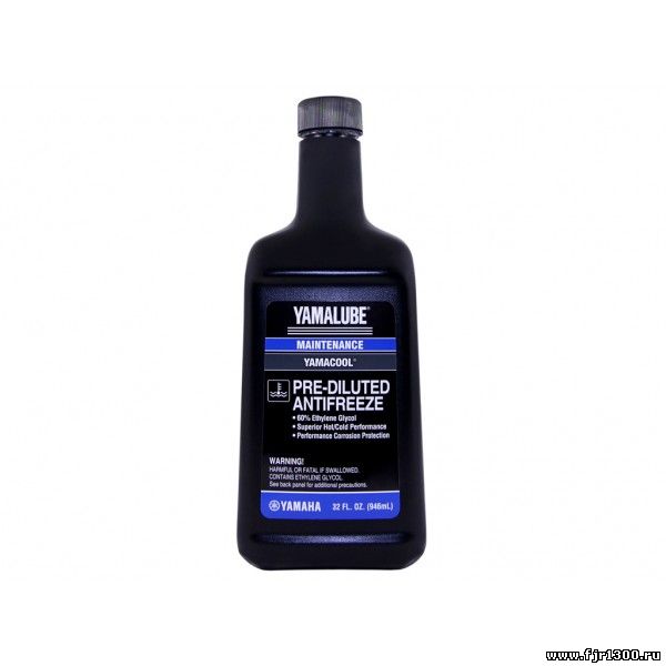

Цитата $;IMAGE1$ max-width: 500px;" src="http://www.fjr1300.ru/_fr/4/6987627.jpg">Pavel;52166 ()
Имеет ли смысл заливать мотоциклетный антифриз
Pavel
, я в таких случаях предпочитаю не "мудрствовать от лукавого", а заливать то, что рекомендовано производителем, а именно родной антифриз Ямаха:
Вот ссылка первая попавшаяся https://spb-yamaha.ru/antifriz-yamalube-yamacool-accyamacbl32.html
