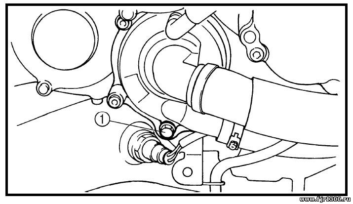

GlebskyДата: Среда, 18.05.2011, 01:30 | Сообщение # 4
Сообщений: 52
Есть специальный болтег! Не трожте шланги! smile
Согласно мануалу:
на остывшем моте антифриз сливается, открываешь крышку заливной горловины (под передним пластиком слева от бака), и выкручиваешь болт согласно рисунку (см.рис)
П.С. Будь готов что струя оттуда будет сильная и тонкая - я подставлял на землю таз и напротив болта держал вертикально пластиковую бутылку с продольным пропилом и без дна, чтобы струя била внутрь бутылки и стекала вниз в таз:) минимизировал потери:) Удачи!

GlebskyДата: Среда, 18.05.2011, 12:40 | Сообщение # 5
Сообщений: 52
Кстати из расширительного бачка тоже не забудь слить, сняв нижнюю трубку с него.

ProfessorДата: Пятница, 20.05.2011, 13:02 | Сообщение # 7
1. Мот на центральной подставке, холодный.
2. Добрался до заливной горловины, открыл её, открутил болтик и снял крышку расширительного бачка (справа)
3. Открутил сливной болт на помпе
4. После того как потекло, рукой (ладошкой плотно закрываешь заливную горловину, тем самым высасывается антифриз из расширительного бачка). После опустошения бачка ладошку надо убрать
5. Всё слил, закрутил сливную пробку.
6. Налил новый антифриз в расширительный бачок до отметки МАХ.
7. Залил в заливную пробку столько, сколько влезло, закрутил её.
8. Завёл, прогрел до вентилятора, заглушил, дождался, пока полностью остыл
9. Долил до максимума в расширительный бачок, после чего закрыл его пробку и прикрутил болтик.
10. 2-3 дня понаблюдал за уровнем в бачке, при необходимости долил (уровень проверяется в вертикальном положении на холодном двигателе.
