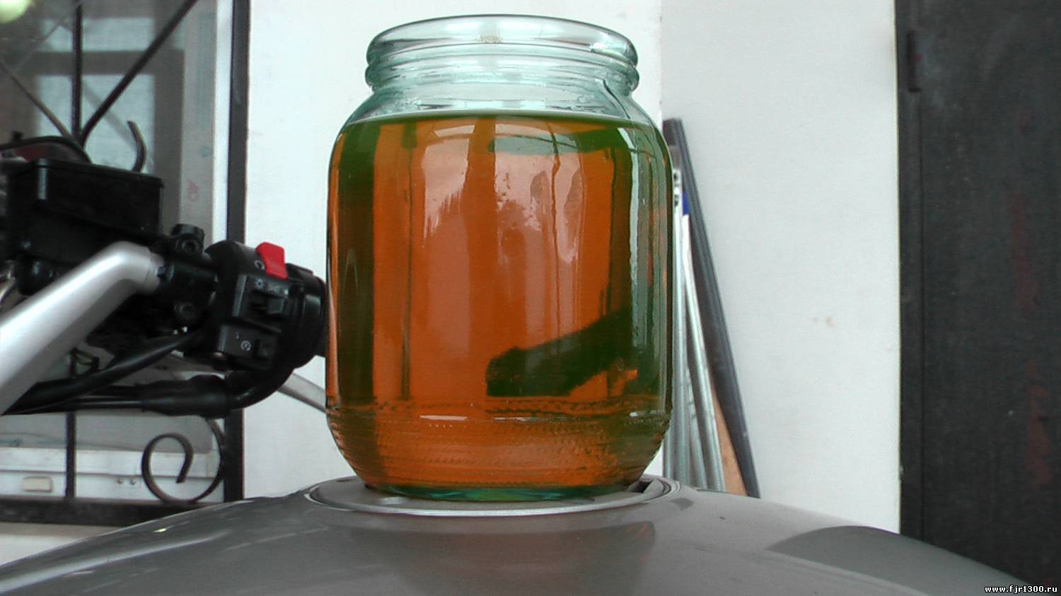

Слил антифриз, он непонятного цвета, скорее жёлтый и грязный, подскажите, стоит-ли лить новый (motorex g30) или заморочится с промывкой?
электроникДата: Суббота, 17.03.2012, 11:13 | Сообщение # 19
Промыть,тем более если сливаемый антифриз грязный(хотя интересно от чего?) не помешает.Прочитай всю тему,профессор отписал как.
ДмитрийДата: Суббота, 17.03.2012, 11:37 | Сообщение # 20
Грязный, я имел в виду цвет, так вроде прозрачный, но если промывать, то греть надо, а мот на терассе стоит, провоняет всё sad
Прикрепления: 7062845.jpg (97.4 Kb)
электроникДата: Суббота, 17.03.2012, 16:59 | Сообщение # 21
Никакой грязи в банке не видно,потому просто промой водой не заводя,залей свежий антифриз.У себя систему ни разу не мыл,пробег 94000км,никакой накипи,система абсолютно чистая,антифриз залит красный немецкий(какой не помню).

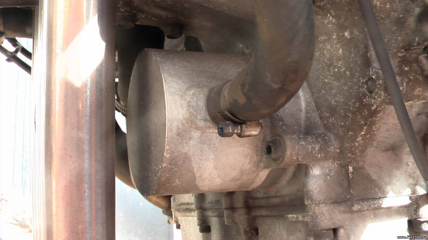

Я так понимаю, это термостат. Где стравливать воздух?

ProfessorДата: Суббота, 24.03.2012, 13:03 | Сообщение # 29
Неправильно понимаешь, это не термостат. Это теплообменник. Термостат находится под баком рядом с рулевой колонкой. А я себе воздух нигде не стравливал...
ДмитрийДата: Суббота, 24.03.2012, 13:27 | Сообщение # 30
Ок. Спасибо. Я тоже не буду. Прогрел до вентилятора, всё работает нормально.
