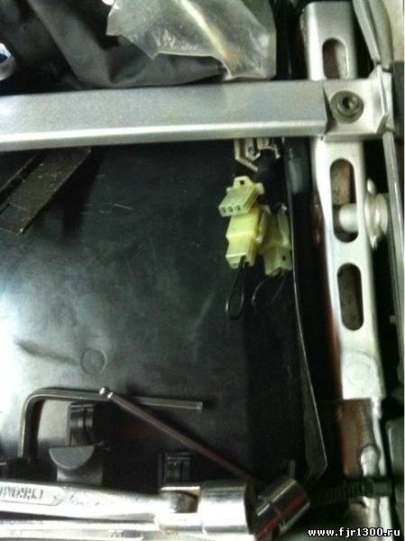

После того как я выдернул иммобилайзер из системы, у меня в хвосте остались 3 фишки, 2 из них с перемычками родными, двойные. и одна тройная, куда собственно и был подключен иммобилайзер, для питания.
на тройной фишке две крайних клемы это земля, а середина напряжение.
вот и я все никак не могу понять, для чего эта фишка.
две остальных бог с ними, они так и были с перемычками, а вот тройная я все никак не пойму что нужно сделать, либо перемычку поставить, либо просто оставить ее как есть, разомкнутой ??
А самое противное это то что после того как я обратно собрал фыжера, и сегодня поехал на работу, решил в дороге поднять стекло, а эта гадость не работает (((
я пока конечно не смотрел так как пишу с работы, может фишка просто разомкнулась, а ведь может и нет.
подскажите где предохранитель стоит для двигателя стеклоподъемника ?

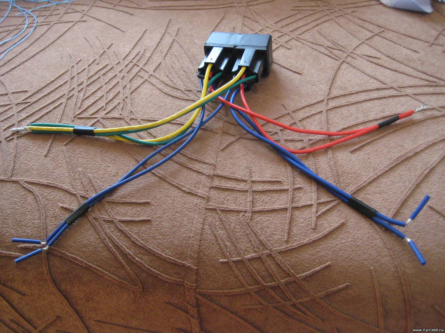

Для тебя проще авто-реле с колодками.Берём два реле на 12в 5контактов,соединяем вместе,87,85одного реле с 87,85другого и с +12 зажиганием(кор/жёлт),87аодного с 87а другого и с землёй(чёрный),30 одного и 30 другого на мотор,86одного и 86другого на провода управления(голубой,зелёный).Полярность управления подобрать изменением мест голубого с зелёным.

а по поводу фотки, это у тебя уже собранный рабочий блок, который можно подключать к мотору стеклоподъемника ?
Я правильно понял, что это самодельный блок, можно подключить в 10 контактную фишку в которую сейчас подключена эта черная коробочка ?
Сообщение отредактировал en1k - Пятница, 23.09.2011, 14:59
электроникДата: Пятница, 23.09.2011, 15:35 | Сообщение # 15
Да это готовый блок из двух реле с колодками.Подключаться скорее всего паралельно родной фишке,отключив родной блок.
