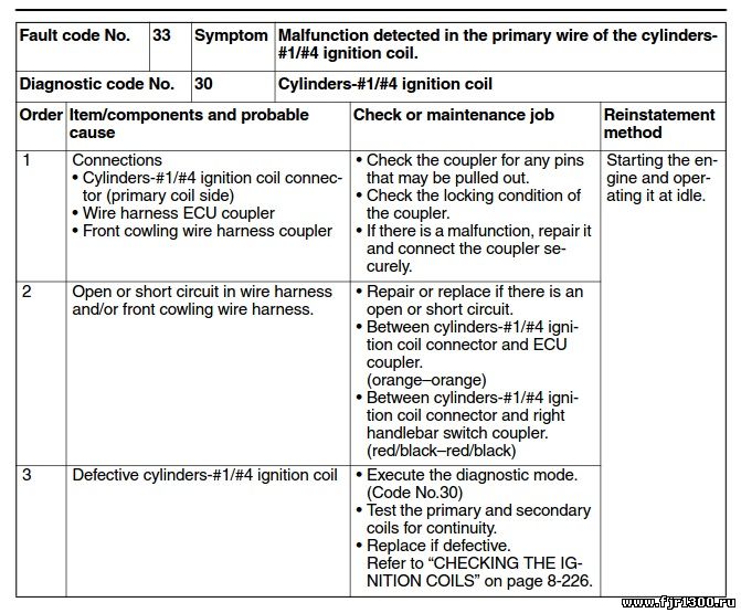

Ошибка я думаю не причем.MarikSPb, прав.
Прикрепления: 4004480.jpg (91.7 Kb)

yakushk, спасибо конечно за обозначение ошибок. но указанная ошибка не относится к ошибкам ABS... :))) Это ошибка по движку ! :))

vigorous09,
Цитата vigorous09 ()
По сему актуальна только 33 ошибка..
 Ответ был дан. Мне не важно к чему относится)). Я отвечаю на вопросы smile . Эти ошибки выскочили при диагностике или на панели SH....
