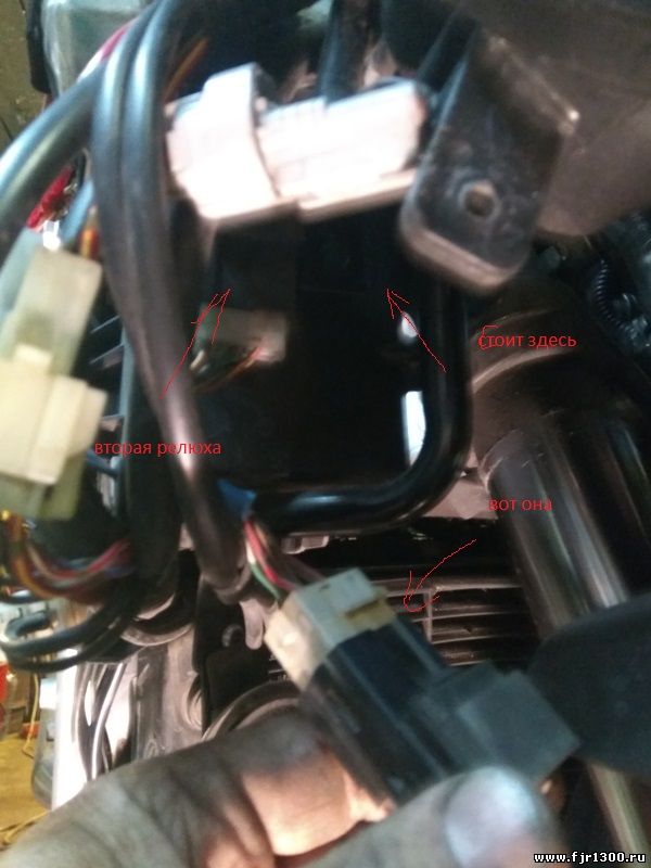

Нашел проблемную, расколотую рэлехю. Что это за рэлюха не знаю, определить не могу... Живет эта релюха спереди на батарейном блоке под фарой. Но при отключении данной рэлюхи вылетела еще и 15я ошибка. Фото в прицепе

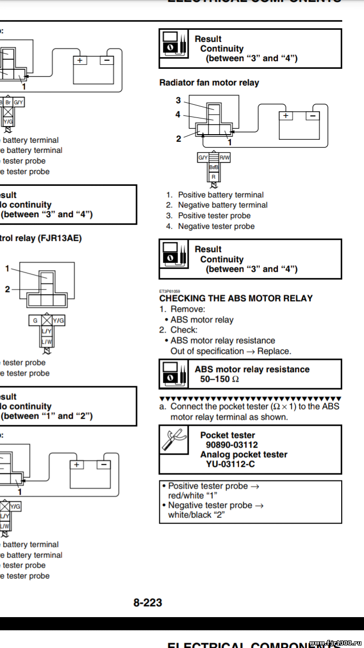

Так же вопрос.
Какое сопротивление должно быть непосредственно датчиков АБСа?

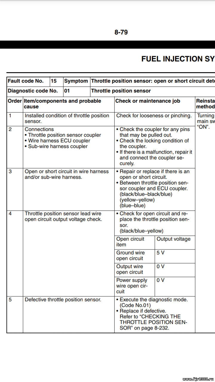

Фото не совсем информативно. Вот для размышлений. 15ошибка. Сопротивление датчика Абс. И все таки эти ошибки все разные и некоторых нет вообще. Это точно со сборками масс
