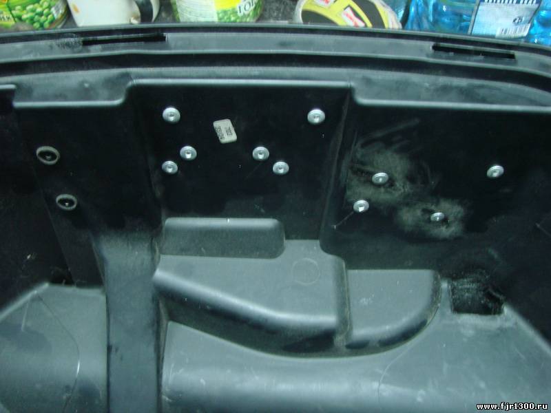

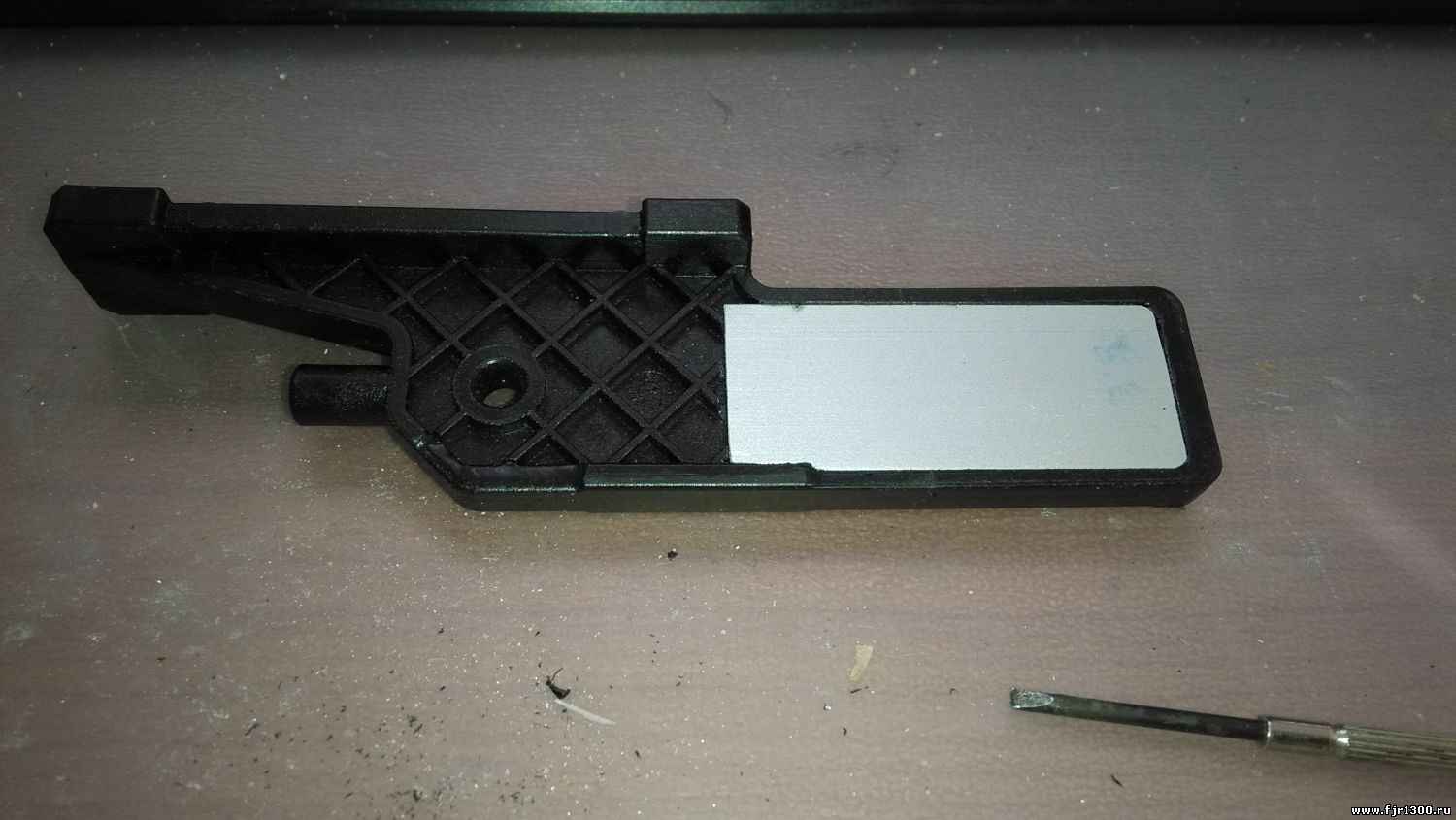

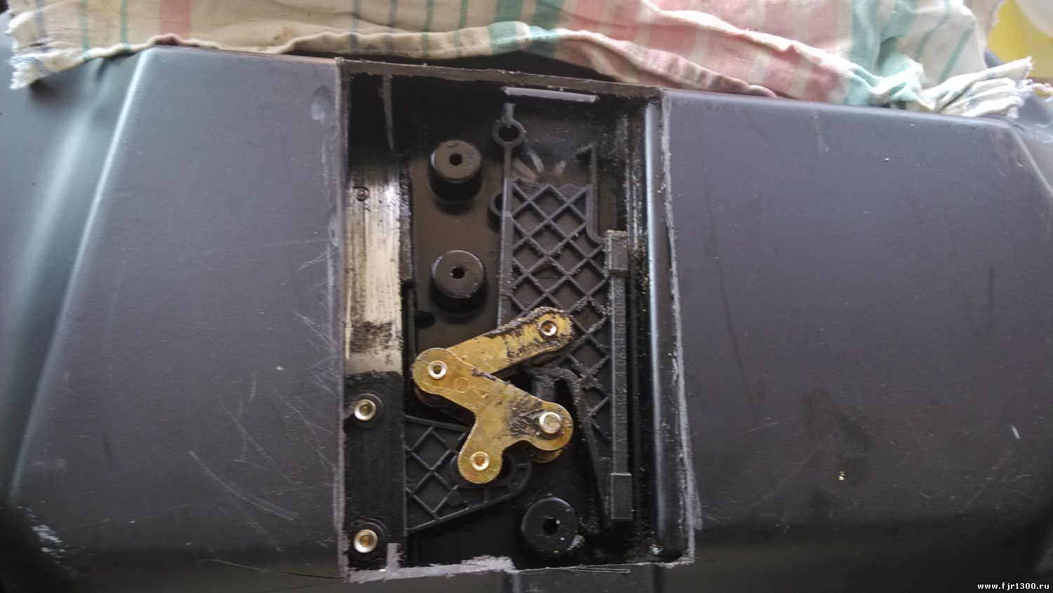

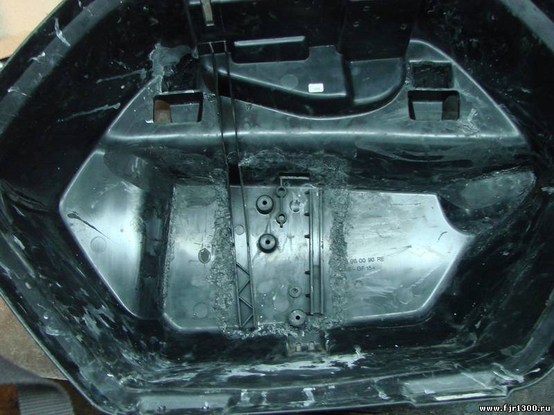

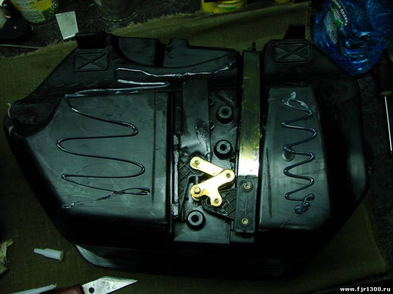

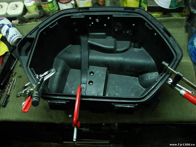

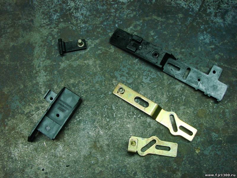

Кофр разлетелся после встречи с ковшом беларуса, были выломаны уши крепления, отломлен язычок фиксации и выдраны механизмы запирания крышки. Собственно фото с ремонта остались. Крышку удалось разодрать руками и ножами, а основную часть пришлось резать.
1. Механизм запирания кофра
2. Он же только собранный
3. Наружняя часть кофра видно как и где выпиливал... Там еще запара с ушами уходящими на зацеп к мотоциклу, их сложнее всего выдрать было.
4. Собранные, смазанные механизмы крышки кофра и язычка фиксации.
5. Готовый к склеиванию кофр, сажал так же на герметик.
Прикрепления: 9501967.jpg (259.7 Kb) · 0325404.jpg (199.2 Kb) · 1824552.jpg (190.6 Kb) · 5227320.jpg (161.7 Kb) · 8063275.jpg (155.7 Kb)

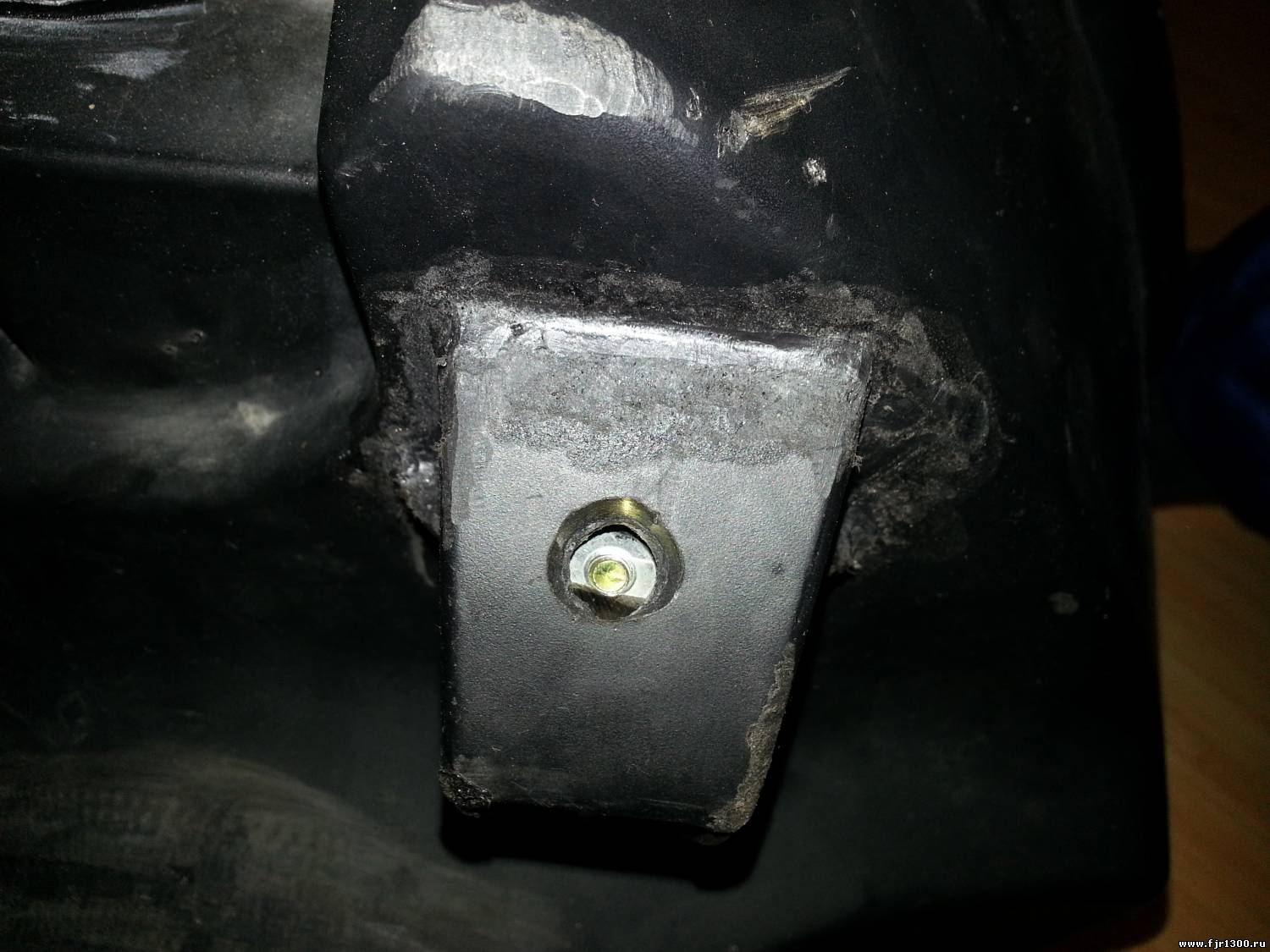

Dizel_11Дата: Среда, 08.08.2012, 13:04 | Сообщение # 17
Сообщений: 24

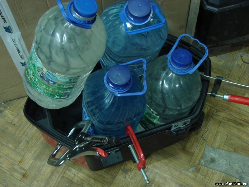

ну и в продолжении темы:
6. Фиксация склеивания.
7. ТОже самое )
8. Заменил винтики заклепками, потом еще заклепки покрасил что бы не выделялись.
9. Результат трудов.
10. Оно же )
Прикрепления: 7509798.jpg (168.2 Kb) · 2712205.jpg (185.6 Kb) · 7926866.jpg (138.5 Kb) · 3481245.jpg (146.2 Kb) · 7428276.jpg (141.9 Kb)

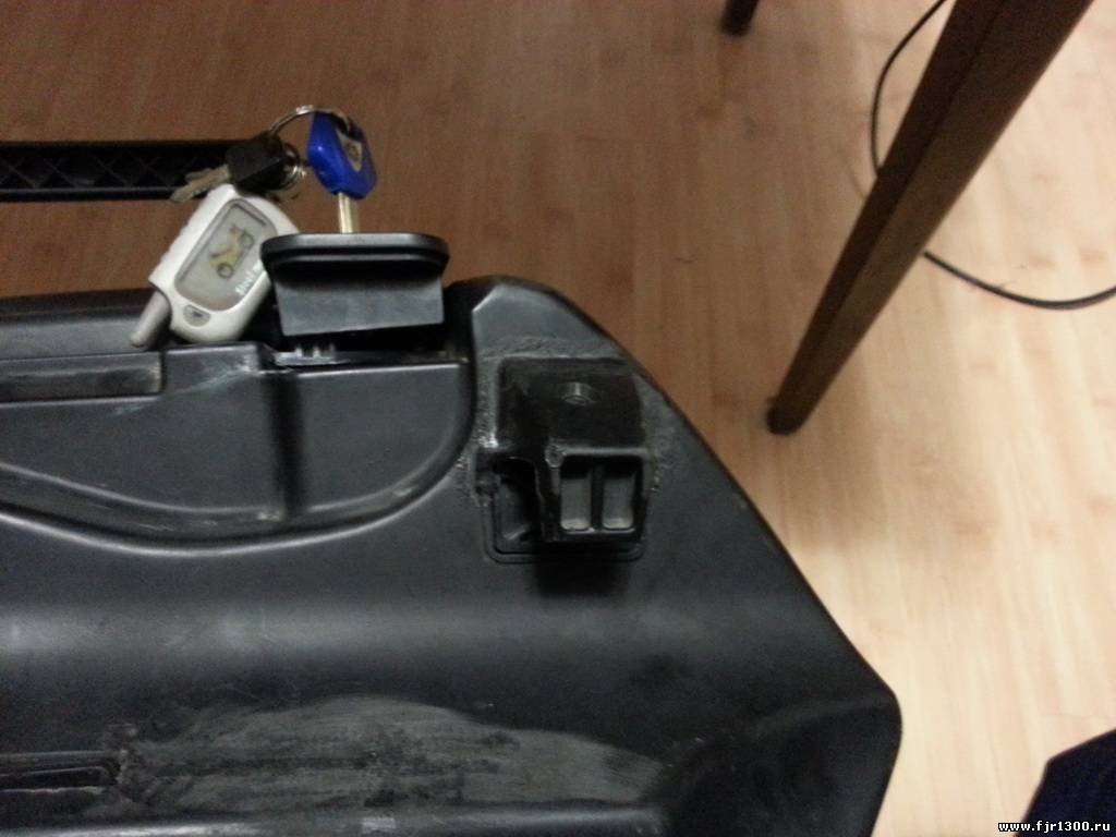

mazdalomДата: Понедельник, 17.09.2012, 10:33 | Сообщение # 21
Сообщений: 84

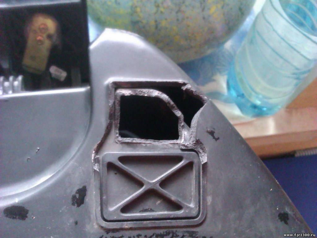

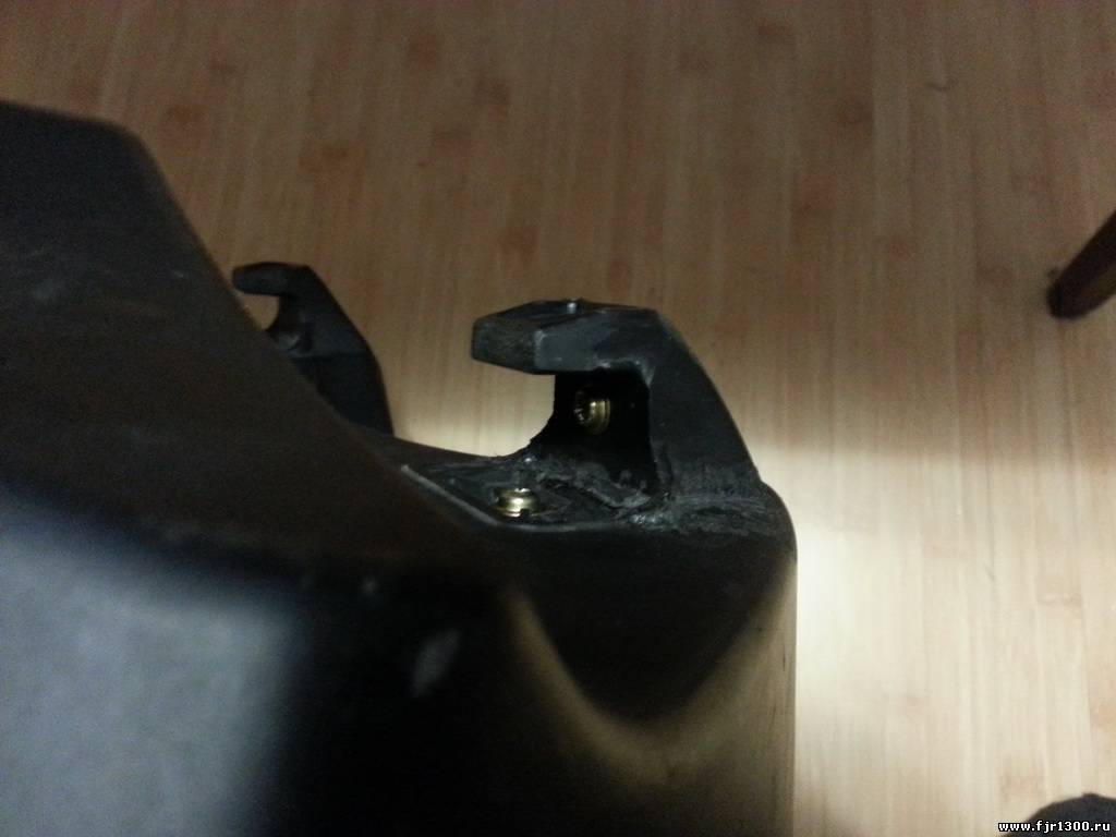

Вчера левый кофр (многострадальный , тот же что и в прошлый раз) встретился с бетонным блоком , нижний язычек после прошлого ремонта выдержал удар отлично , а вот один верхний клык не выдержал и отпал
будем паять , клеить и армировать
продолжение следует ....

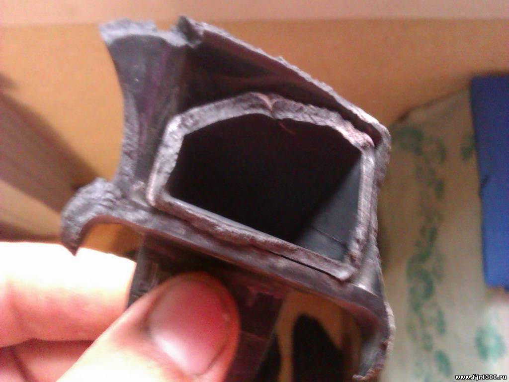

mazdalomДата: Понедельник, 17.09.2012, 18:23 | Сообщение # 22
Сообщений: 84
вот такая беда
может кто что подскажет , паять , клеить или что лучше ?
Прикрепления: 4212510.jpg (237.9 Kb) · 4975054.jpg (222.9 Kb)

imivanДата: Вторник, 18.09.2012, 10:24 | Сообщение # 23
Сообщений: 37
сеткой армировать и паять конечно!

WillkinsonДата: Вторник, 18.09.2012, 15:56 | Сообщение # 25
Сообщений: 110
Боюсь, что пайка не поможет. т.к. на крючок приходится достаточно серьезная нагрузка, и нет гарантии что он от вибрации не развалится вновь в самое неподходящее время где то на трассе...

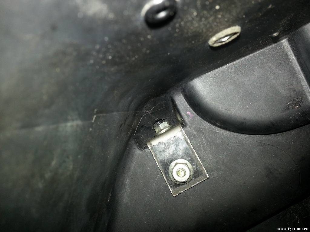

Я делал так: т.к. крючок внутри пустотелый и повреждения были точ-в-точ как у тебя, то я просто взял металлический Г образный уголок из стали потолще, привинтил его к кофру одной гайкой через широкую шайбу и винт с гайкой, и к крючку с внутренней стороны точно так-же. Снаружи все залил эпоксидкой. Получилось очень прочно и незаметно, уже 15 тыс. проехал с ним. Кофра под рукой нет, вечером могу дома сфоткать и показать как получилось.
Сообщение отредактировал Willkinson - Вторник, 18.09.2012, 15:57
mazdalomДата: Вторник, 18.09.2012, 16:22 | Сообщение # 26
Сообщений: 84
Читаешь мои мысли , так и сделаю , но после пайки
WillkinsonДата: Вторник, 18.09.2012, 16:36 | Сообщение # 27
Сообщений: 110
Лучше ДО пайки! И паять уже по факту, т.к. усилие по затяжке болтов сведет на нет всю пайку. Сначала крепить, потом паять...
mazdalomДата: Среда, 19.09.2012, 21:07 | Сообщение # 28
Сообщений: 84
в этот раз решил сам не паять , а попросил товарища который занимается пайкой пластика , он подобрал при мне нужный пластик и запаял , как по мне то очень хорошо , уголок прикрученный после пайки вреда ей не нанес , пробывал с разумным усилием отломать пайку , не получилось .
вот результат
Прикрепления: 2234645.jpg (212.8 Kb) · 4302871.jpg (235.1 Kb) · 0520084.jpg (157.0 Kb) · 3794180.jpg (191.0 Kb)
Сообщение отредактировал mazdalom - Среда, 19.09.2012, 21:08

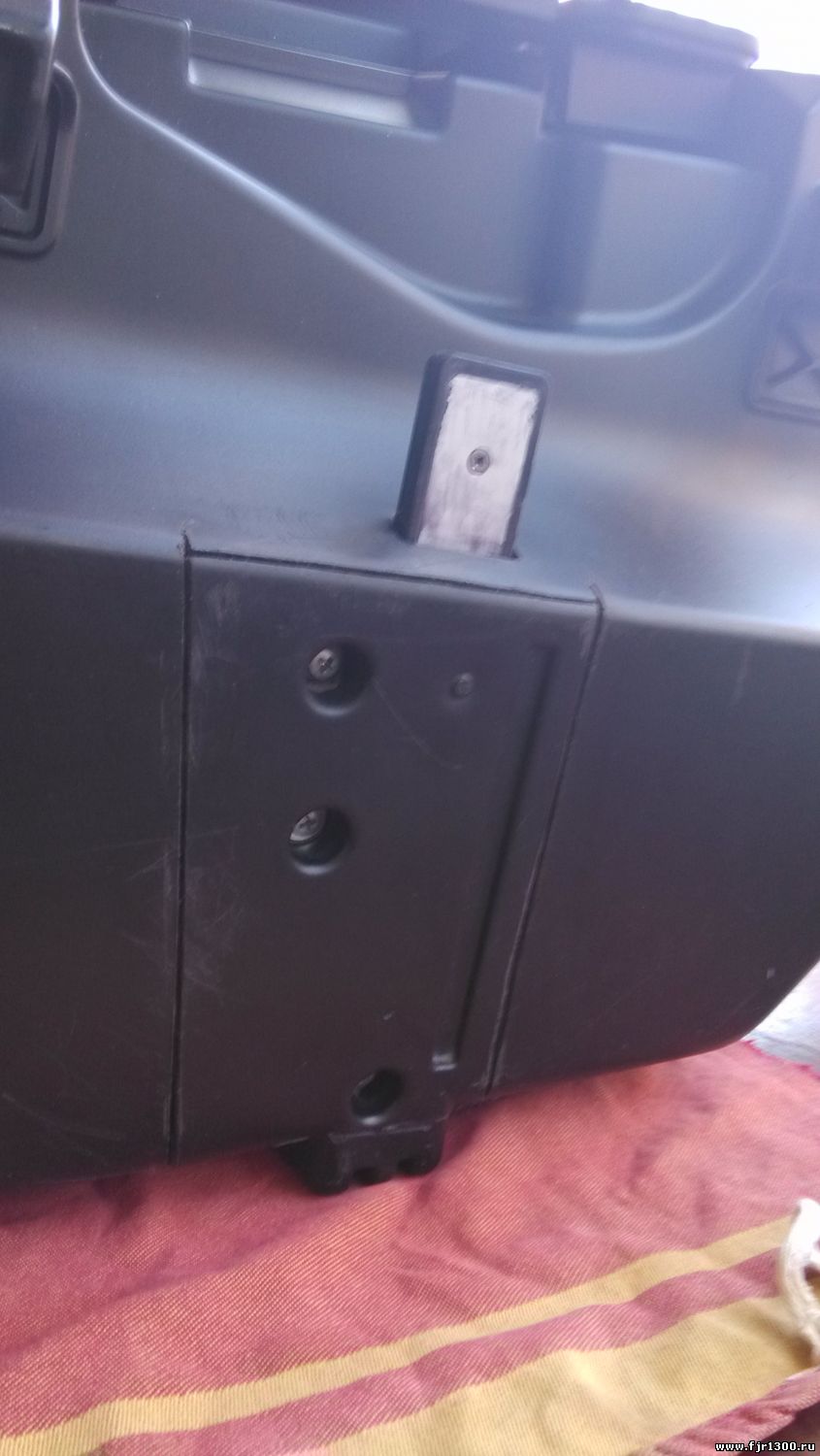

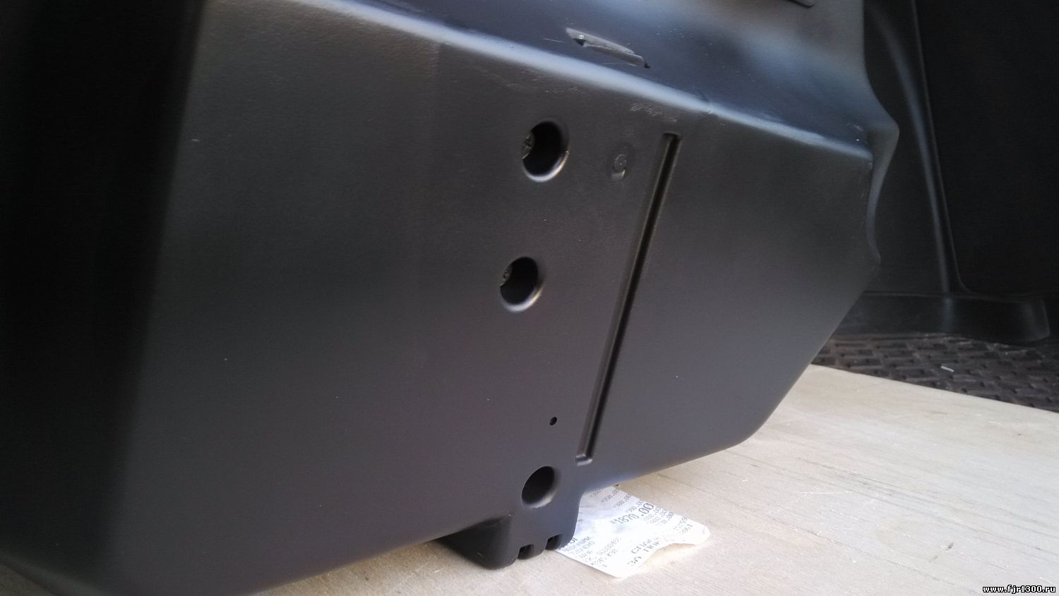

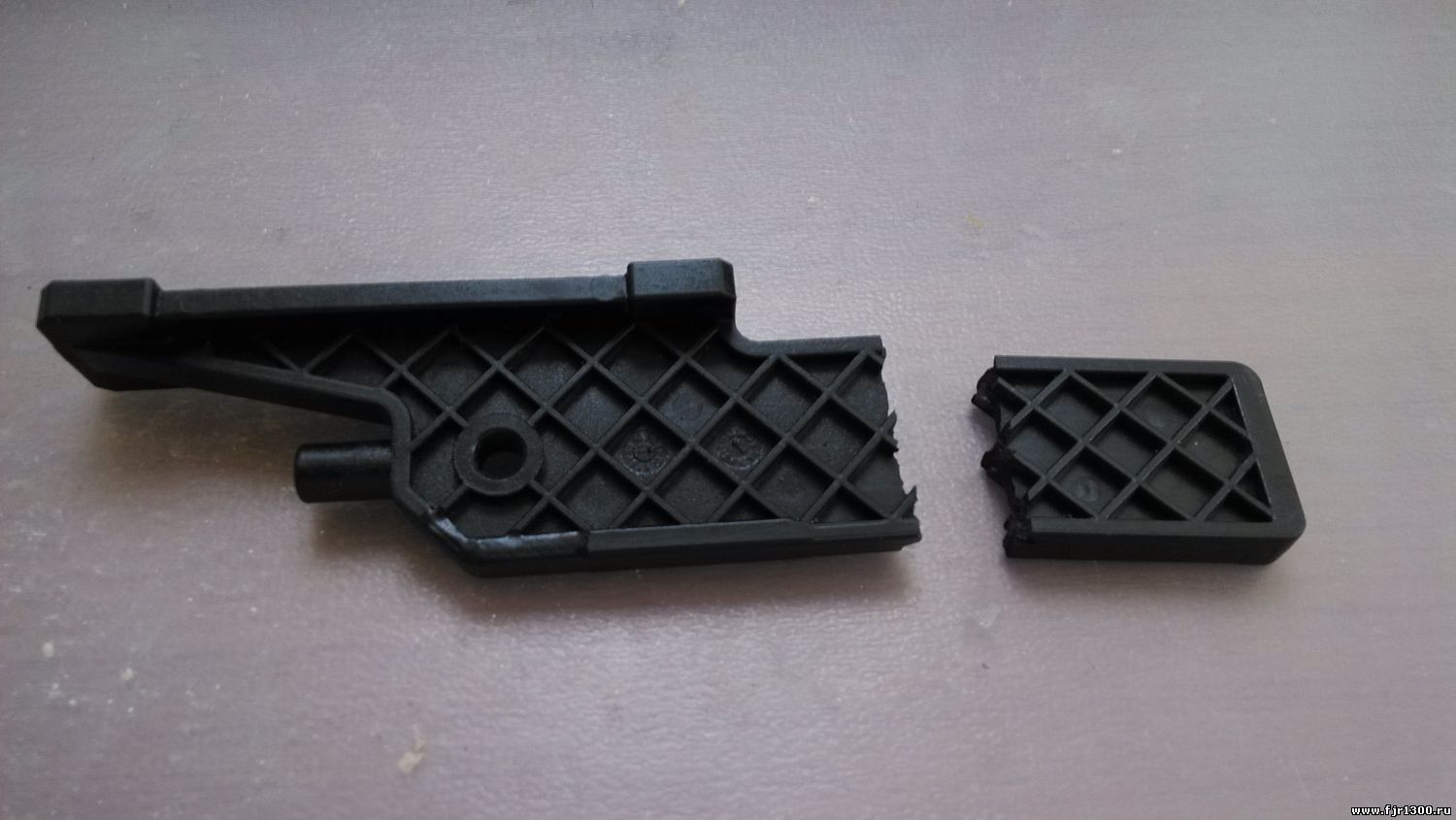

FishmanДата: Пятница, 09.05.2014, 19:18 | Сообщение # 29
тоже сломал язычек
Dizel_11mazdalom,
получается что надо вырезать центральную часть пластика (где механизм) снаружи кофра - чтобы получить доступ к механизму.? или все таки половинить?

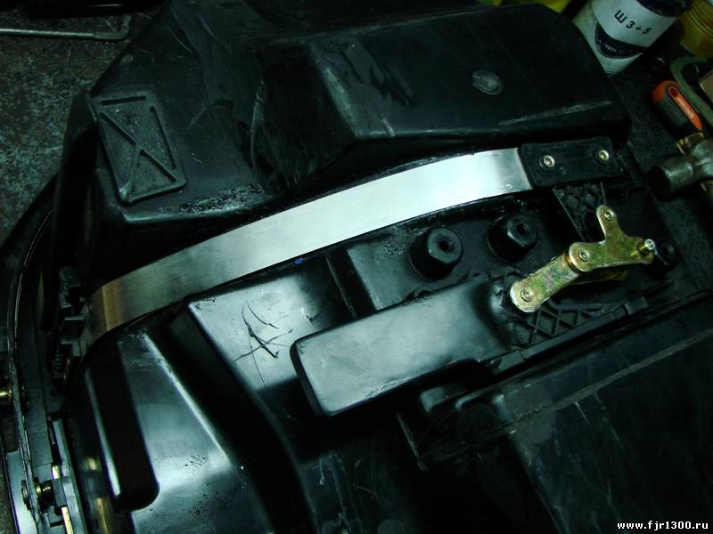

RFDДата: Понедельник, 12.05.2014, 19:13 | Сообщение # 30
Сообщений: 69
Изучай)
Прикрепления: 3534608.jpg (108.7 Kb) · 2919403.jpg (87.2 Kb) · 3376820.jpg (111.1 Kb) · 2715569.jpg (62.2 Kb) · 1300641.jpg (82.2 Kb)
