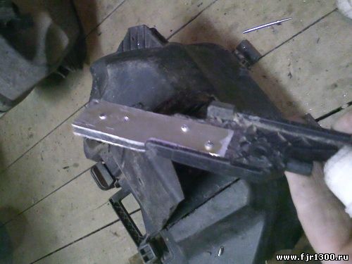

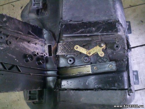

FishmanДата: Понедельник, 17.04.2017, 07:34 | Сообщение # 32
Fedor
Прикрепления: 3365209.jpg (38.1 Kb) · 5175423.jpg (29.5 Kb)
Сообщение отредактировал Fishman - Понедельник, 17.04.2017, 07:36

Cover, Константин поверь это не просто заднюю разобрать.  Я её...... короче психанул и разрезал. Кстате если посмотреть повыше в ветке не я один так делал.

FishmanДата: Понедельник, 18.12.2017, 07:26 | Сообщение # 41
Андреич, читай ветку!. есть только два варианта: греть с металлической линейкой и резать. Если резать что я сделал, то доступ к механизму сразу смотри фотки. Если греть.. я пробовал у меня не получилось... герметик размягчяется, но половинки разделить не удалось. (может надо в камере делать для равномерности прогрева, как выше предлагалось).
