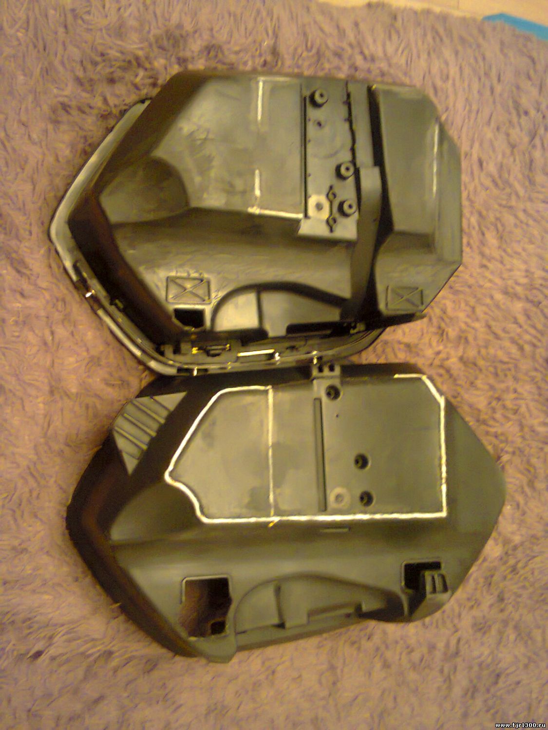

Цитата ALobov ()
ВВФ, ABS там.
Дополню: нижняя часть кофра двухслойная. Одна половина из PA6-GF15, другая из PA6-GF30. Крышка тоже двухслойная: внутренняя из ABS пластика, внешняя из PA6-GF15. Варятся соответственно стержнями PA6 и ABS.
Прикрепления: 4125681.jpg (202.6 Kb)

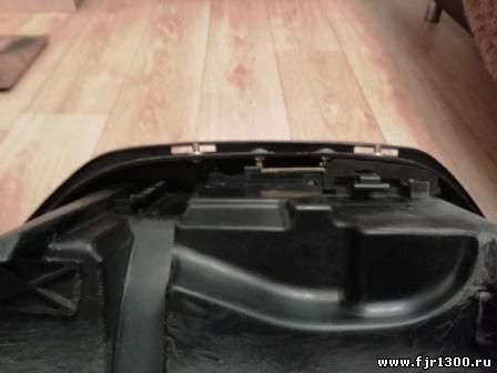

Dizel_33Дата: Понедельник, 23.03.2020, 22:16 | Сообщение # 66
Сообщений: 67
Фурер, итернет тупит. Ручка тянет за язычок, который на фото видно. Если и снимешь, то это ничего не даст. Надо от грязи сам механизм чистить, и смазывать.

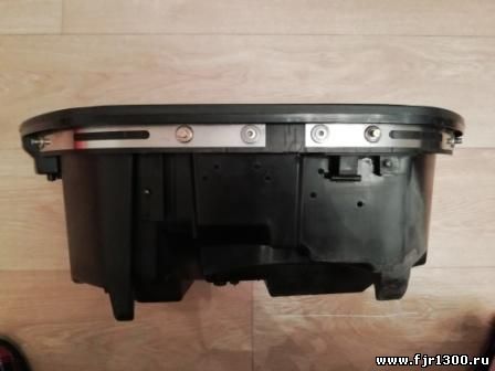

Здравствуйте мотоциклисты!
В прошлом году ремонтировал боковой кофр - из 4 запорных крючков работала половина и язычок запирания на подрамнике, тоже был сломан.
Много чего пришлось прошерстить, но в результате сделал небольшую прорезь 10см вдоль ручки, подогрел феном и отогнул пластик. Там соскочила проущина с круглого штифта. В принципе, можно и без разреза,
отогнуть край и попытаться вставить обратно, но в первый раз это проделать нереально.
После смазал, погрел, вернул форму и заварил пластиком.
По ремонту язычка на форуме есть видео с усилением пластин с двух сторон
Я просверлил язычок вдоль в двух местах и часть оставшегося тела, подобрал саморезы, скрутил и затем шов запаял пластиком -* все работает!
