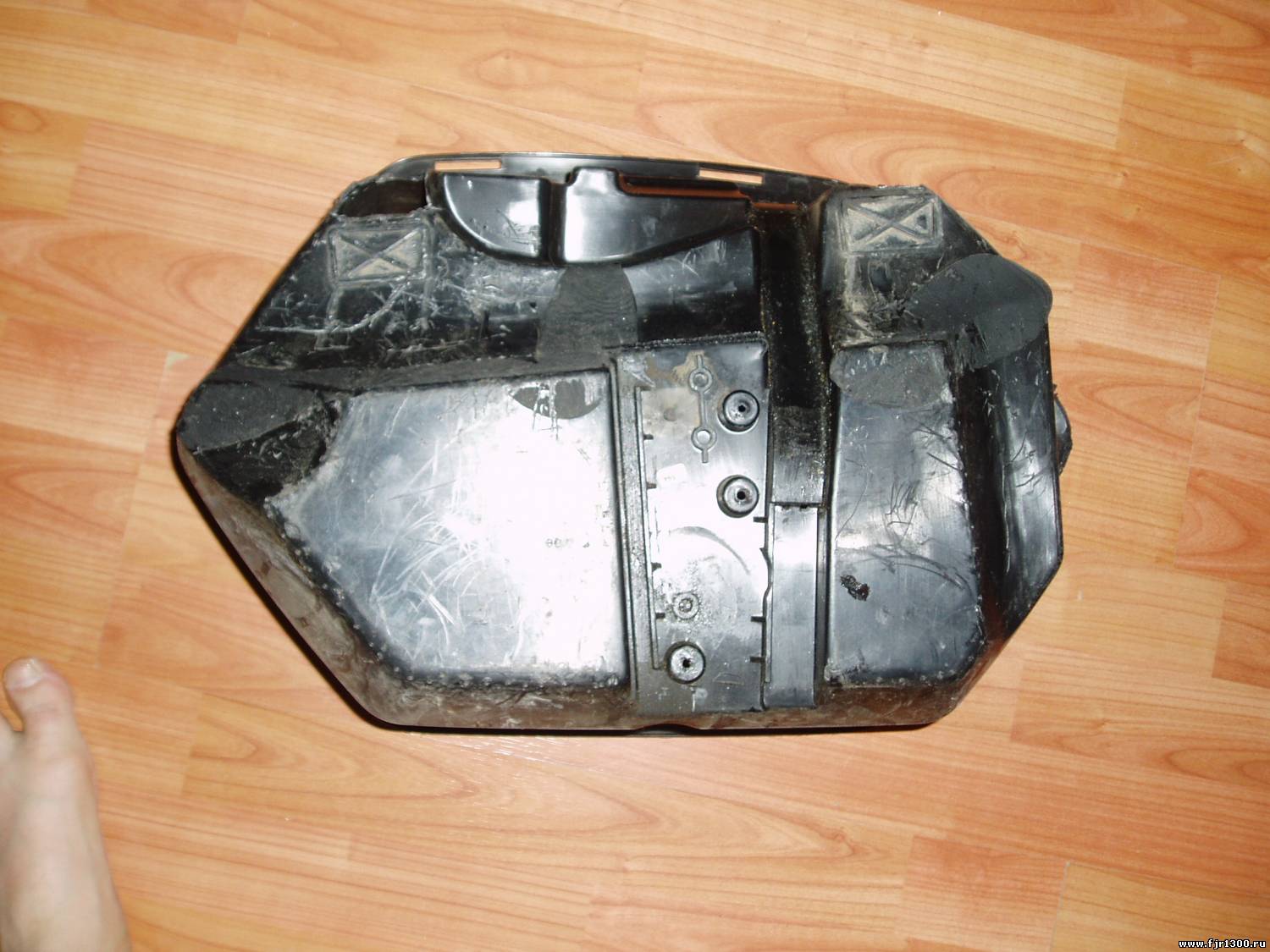

LisДата: Четверг, 05.07.2012, 11:04 | Сообщение # 7
Сообщений: 575
с обратной стороны от крышки я рассверливал а потом разрезал, потом ножом с гибким лезвием разрезаешь две половины кофра.
Могу, почти все.
LisДата: Четверг, 05.07.2012, 11:15 | Сообщение # 8
Сообщений: 575

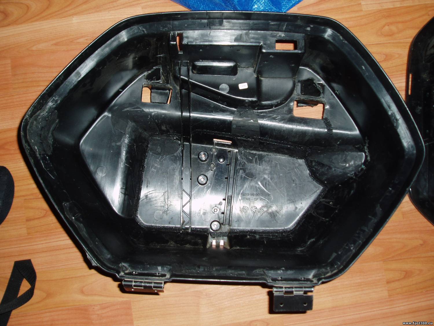

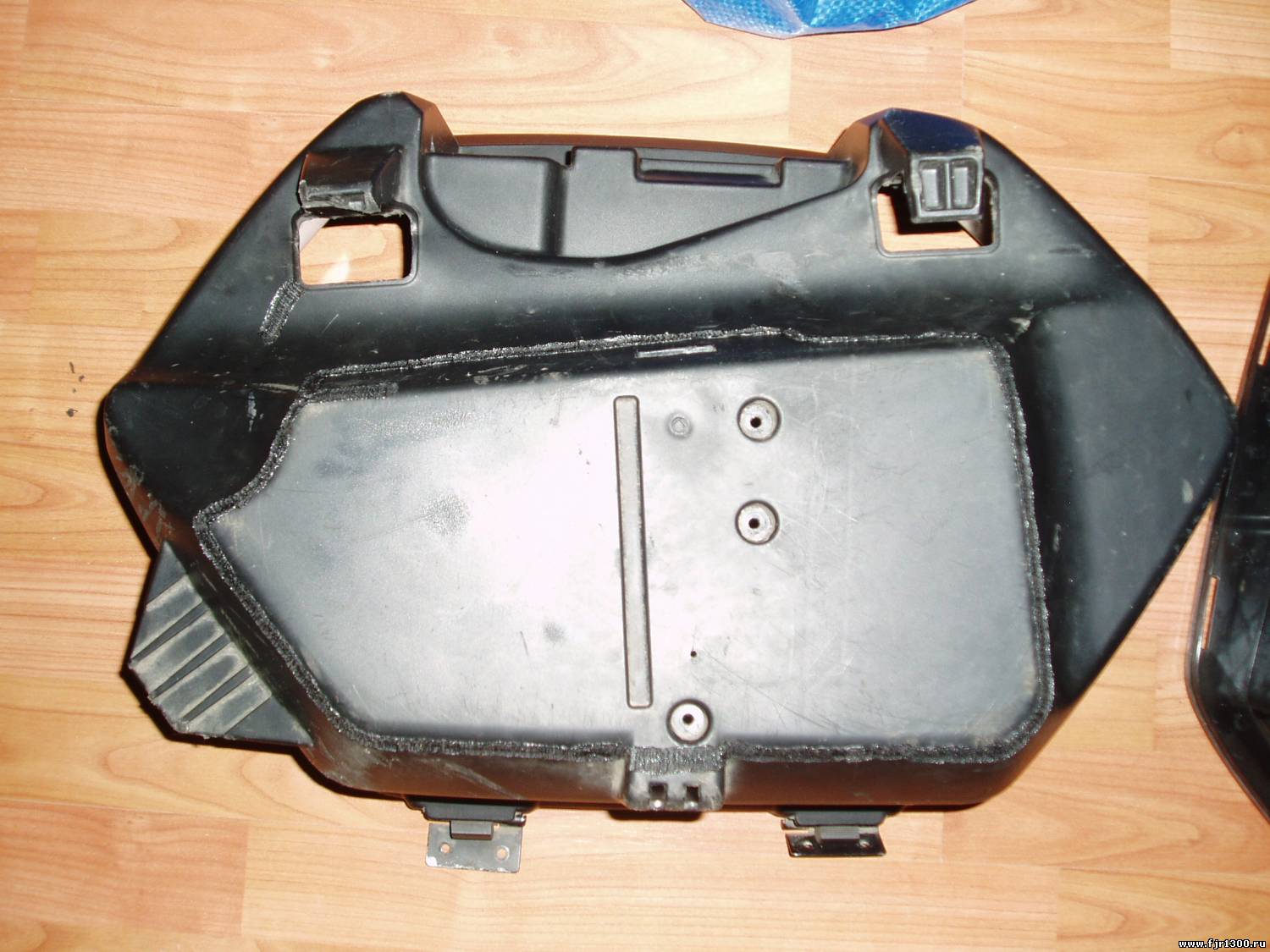

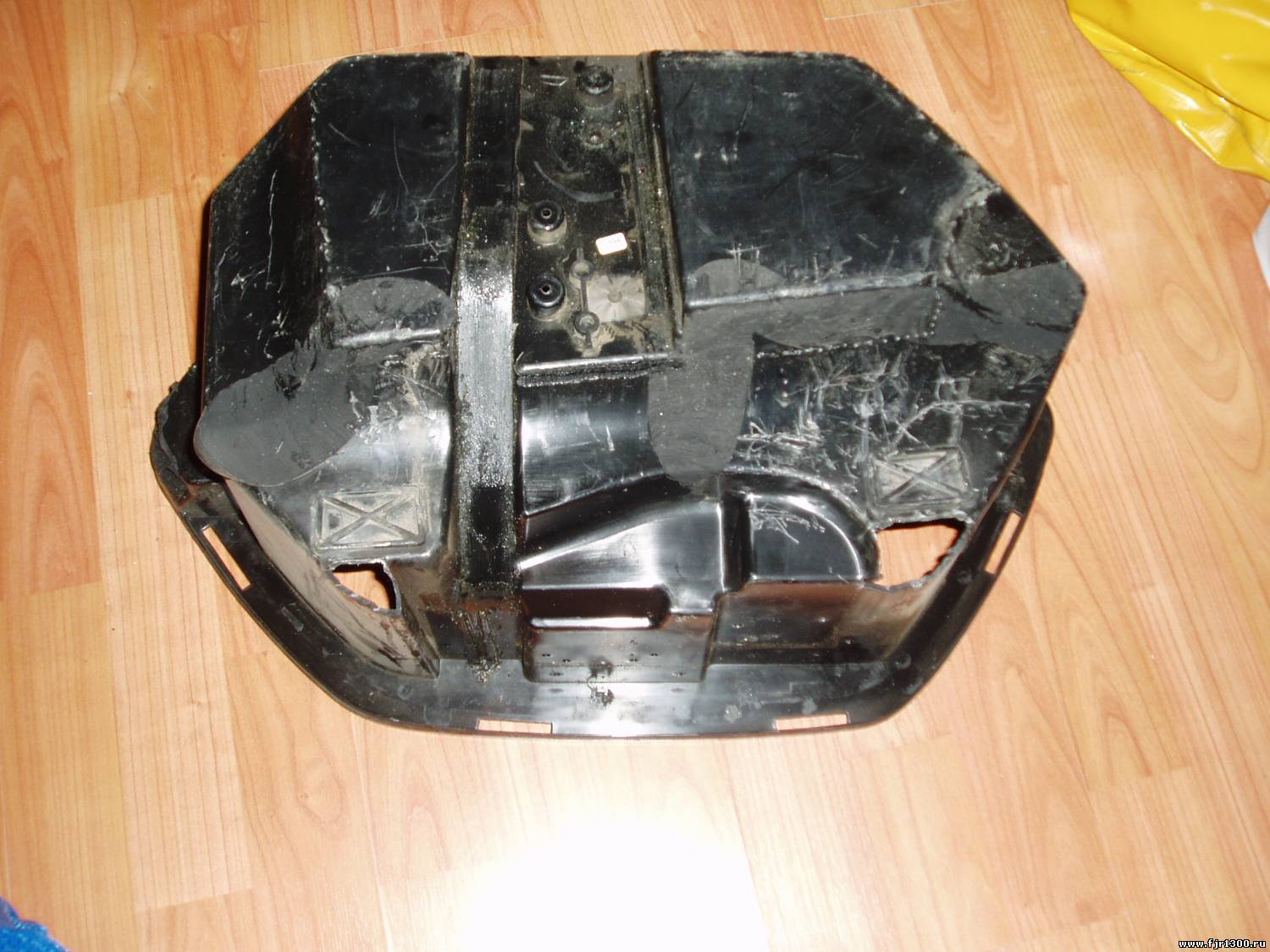

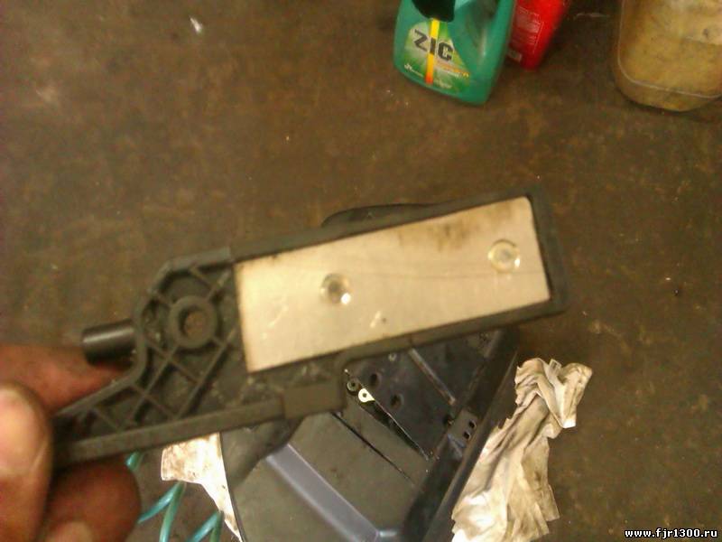

Язычек вытаскивается, я его на завод отдавал, мне на две пластины его на клей и клепки посадили. Гемор жуткий!

МакарычДата: Вторник, 10.07.2012, 07:06 | Сообщение # 10
Сообщений: 157
Я вырезал с наружи оч большой кусок по всей площяди.
3533 RUS 54 FJR 1300a 06.
7138 RUS 54 FJR 1300as 07.

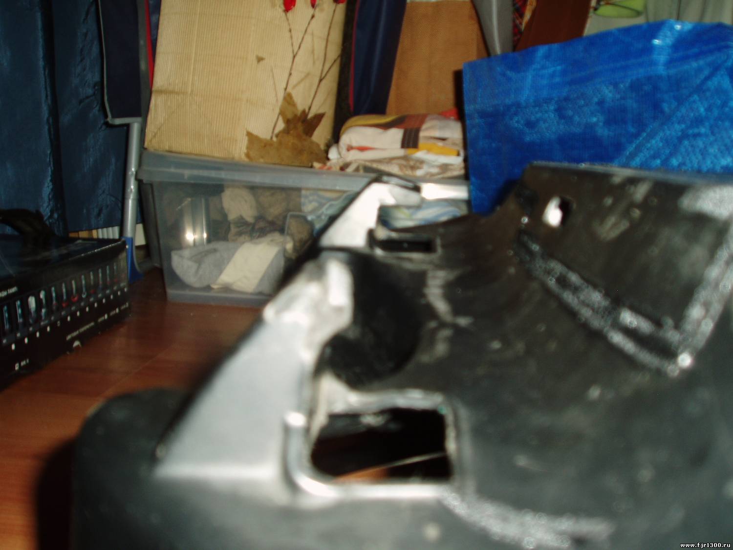

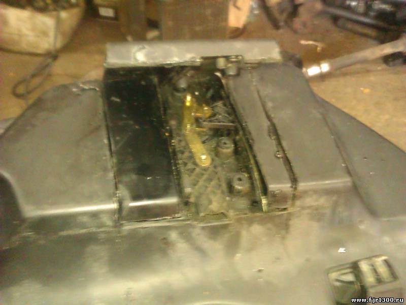

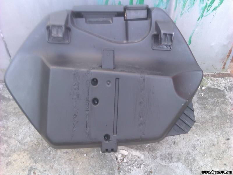

mazdalomДата: Пятница, 27.07.2012, 10:57 | Сообщение # 13
Сообщений: 84
вот итог моего ремонта , вчера сделал , может не очень красиво , но работает
фотки не очень
Прикрепления: 9110837.jpg (147.8 Kb) · 6298787.jpg (140.6 Kb) · 5245022.jpg (139.1 Kb)
МакарычДата: Среда, 01.08.2012, 09:13 | Сообщение # 14
Сообщений: 157
mazdalom, Молодчина!
