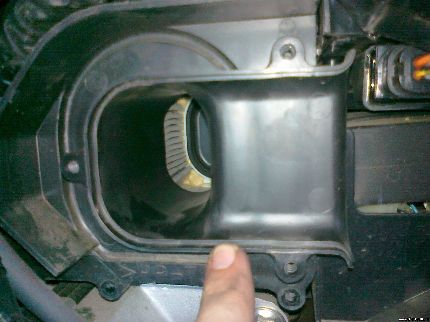

открой айрбокс посмотри там сухо?пыль есть?
ХемульДата: Понедельник, 30.07.2012, 22:15 | Сообщение # 8
Сообщений: 36
Zloijab
айрбокс, это место расположения воздушного фильтра,
как до самого фильтра добраться, я не понял, по мануалу все просто: слева снимается 2 крышки...
Прикрепления: 9593485.jpg (177.1 Kb)
ХемульДата: Понедельник, 30.07.2012, 22:17 | Сообщение # 9
Сообщений: 36
фильтр виден, но как его достать я не понял, возможно нужно подлезть с правой стороны
электроникДата: Понедельник, 30.07.2012, 22:34 | Сообщение # 10
Хемуль, Куда показываешь пальцем бери и тяни на себя покачивая,крышка на 4-х саморезах(открутить),если не идёт,поддень снизу отвёрткой!"Сегодня звонил в панавто - диагностика 25000р."нихренасе в Маскве богатые мотомеханики!
ZloijabДата: Понедельник, 30.07.2012, 23:10 | Сообщение # 11
если в айрбоксе будет масло то этому 2 причины может быть, первая попроще фильтр жутко забит и создает большое сопротивление, в результате мот начинает тянуть пары разогретого масла через вентиляцию картера. результат в разы повышенный расход масла и заметный рост расхода топлива, вторая причина маслосъемные колпачки. тут похуже уже. пс. у типа на драге жрал мот масло, оказалось, он фильтр не менял и не чистил 4 года, поменяли и ок стало.
ХемульДата: Вторник, 31.07.2012, 14:05 | Сообщение # 12
Сообщений: 36
электроник, спасибо! добрался я до фильтра.
Zloijab, фильтр сухой, масла, грязи нет (только паучок мертвый), вообщем фильтр в очень хорошем состоянии
В любом случае спасибо за помощь!
