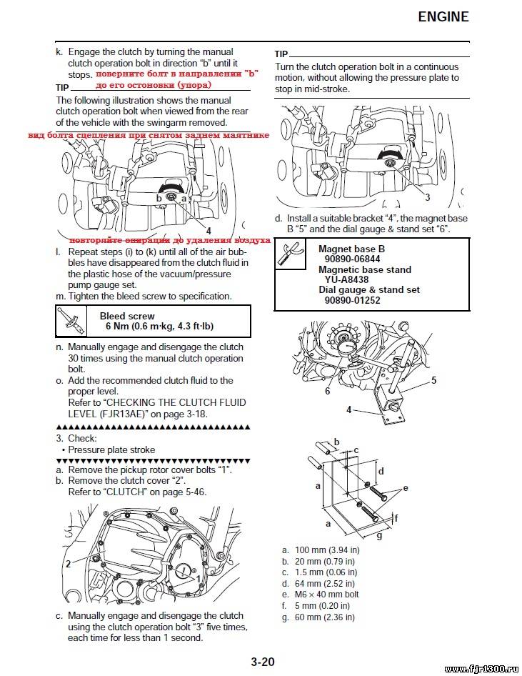

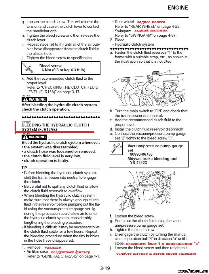

Согласно моему пониманию инструкции, прокачной болт находится где то снизу и для того что бы им воспользоваться нужно снимать колесо и маятник.
Я пошел другим путем, и используя большой и качественный стеклянный шприц откачал тормозуху через штуцер, подливая свежую в бачек.
ДмитрийДата: Воскресенье, 09.03.2014, 06:26 | Сообщение # 48
Aragorn, я ничего не понял из того, что ты написал. При чем здесь колесо и маятник? Прокачной болт и штуцер чем отличаются?

электроник,  неужели по моим постам выше не ясно, что я знаю где находится прокачной штуцер. Речь шла о БОЛТЕ
МотоГад, тебя действительно надо "убить" т.к ты занимаешься вроде ремонтом мотоциклов и являешься владельцем FJR и сейчас ты увидишь где находится прокачной болт сцепления и что нужно сделать, чтобы до него добраться, а также порядок прокачки автомата.

Прикрепления: 9792821.jpg (290.3 Kb) · 5142995.jpg (250.9 Kb)
MarvikДата: Воскресенье, 09.03.2014, 19:39 | Сообщение # 53
Ааа)) речь то о разных мотоциклах, А и АЕ ))

AragornДата: Понедельник, 10.03.2014, 12:10 | Сообщение # 57
Сообщений: 220
Цитата МотоГад ()
За что отвечает сей болт, и как он связан с прокачкой сцепления?
Болт в глаза не видел, smile т.к. написал выше, пошел другим путем и для замены жидкости с старой на новую, выкачал ее через штуцер с помощью вакуума, подливая свежею в бачек.
Но если система была завоздушена, то согласно книги по ремонту, для правильного прокачивания, нужно задействовать болт. Болт отвечает за положения поршня главного цилиндра сцепления, который работает в связке с электроприводом. Другими словами, главный цилиндр с клипона перенесли вниз и подключили шаговый электродвигатель, а для ручной прокачки вывели болт.
