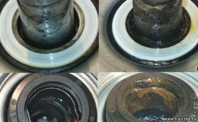

Водяной насос начал капать через дренажное отверстие.
Разобрал, почистил от грязи  вал и
сливную камеру. (foto) Помпа собрана, антифриз больше не капает. После чистки проехало
около 3 тысяч. Посмотрим, как долго будет результат.
