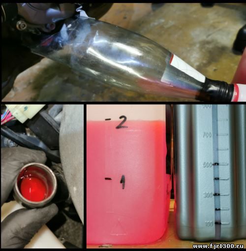

sandorsДата: Вторник, 01.02.2022, 20:41 | Сообщение # 199
Сообщений: 106
Цитата goos ()
Откуда в системе вода яуже спрашивал. а вот как добиться точной пропорции исходя из Вашего ответа ниже, я так и не понял.
Взяв калькулятор, нажимаем 2,6 х 50% = 1,3 л, не понимаю, что тут такого сложного? заливаем столько концентрата, остальное будет вода, когда система заполнится и будет 50/50. Специально для вас создал таблицу (в приложении), но не уверен, что она поможет.
в приложении фото, FJR,  сколько антифриза течет при самотекущей системы и открытой крышке радиатора... нидоргая мотоцикл, не используя компрессор и не танцуя волшебные танцы, 2.1 литра
На этой ноте я закрываю этот вопрос.
Прикрепления: 8180981.jpg (38.4 Kb) · 1777669.jpg (54.9 Kb)
Сообщение отредактировал sandors - Вторник, 01.02.2022, 20:43
