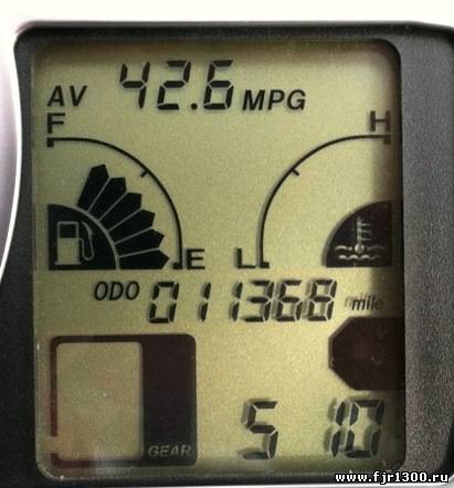

bogdansmc, ты прав wink 10 делений, я перепутал с топливным индикатором, там 8... сегодня ездил от 100 до 180,  3-4 деления показывало, медленнее - до 4-5 поднималась, вентиляторы на 6-м включается.
На фотке видно топливо - 8 делений, а температура - черточки тоньше и их 10 wink
