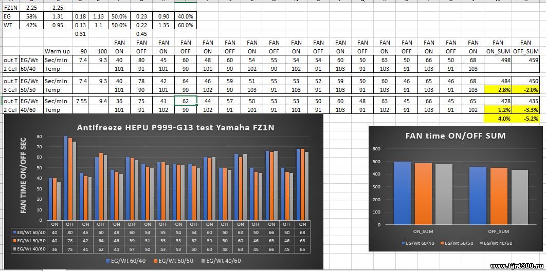

Сейчас менял антифриз на свой FZ1N и решил провести замеры с разными составами. Данные в приложении.
Выходные данные:
- температура воздуха 2-3 градуса
- двигатель охлаждался в течение 24 часов после каждого испытания
- тест с 3 составами 60/40, 50/50, 40/60
- Измерялось время вращения вентилятора и время без вращения в секундах
Выводы:
- чем больше воды, тем лучше  охлаждается
- По данным мы видим, что при большем содержании воды время простоя вентилятора также уменьшается. Это может быть связано с лучшим теплообменом и тем, что антифриз быстрее отводит тепло от двигателя.
- если можно так сказать, из данных видно, что EG60/40 против EG40/60 был более эффективным и улучшает время охлаждения на ~5%
-По ощущениям двигатель с EG40/60 более стабилен на холостых оборотах.
Такой вывод про охлаждение, но...cледующий пост, данные для сравнения и выводов...

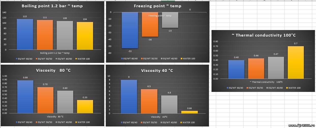

В приложении я суммирую данные, которые были собраны из различных источников.
Мои общие выводы:
1. Основная задача aнтифриза охлаждать и обеспечивать стабильную температуру двигателя, поэтому больше склоняюсь к составу EG40/60, но менять его планируем чуть чаще, например раз в 2 года.
2. Состав EG30/70 и ниже:
- Подходит только для относительно теплых стран и мотоцикл стоит в теплых помещениях зимой
- повышенный риск коррозии
- увеличиваются риски биоотложений
- точка кипения, на мой взгляд, на грани риска
3. Состав ЭГ60/40 имеет высокую вязкость, особенно при 40 градусах. Дополнительная нагрузка на систему охлаждения.
4. Поднимать температуру кипения сейчас не вижу смысла, т.к. система исправна
 и такой состав хуже охлаждает
5. Указанная производителем смесь EG50/50 также является наиболее оптимальным вариантом. Это также указано в руководстве FJR.
6. Только покупая концентрат, мы можем быть на 100% уверены в правильности  соответствия EG/WT.
Вопросы, на которые я не нашел ответа:
1. Производители, которые заявляют, что температура кипения 130 градусов, за счет чего они этого добиваются? Для этого требуется как минимум EG80/20. Не рекомендуется смешивать более EG70/30.
2. Можно ли как-то определить, насколько хороша антикоррозийная примесь в антифризе? Единственное, что вызывает доверие, так это если производитель показывает большой пробег или годы для смены антифриза в спецификации.
3.Вариант EG0/100 + антикоррозийные присадки не изучал, может хороший вариант.

Посмотрел сейчас прикреплённые графики, ну честно говоря всё на грани погрешности измерительных приборов.

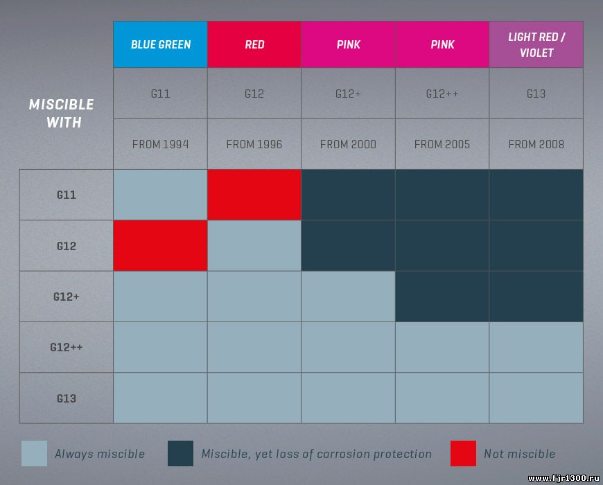

Цитата ALobov ()
Может стоит промыть, если мот брал у неряхи, который его не обслуживал
Может неизвестно какой антифриз был внутри? В таблице в приложении указано, какой антифриз нельзя смешивать.В любом случае, промывка и очистка системы — это небольшие расходы и их легко сделать, почему бы и нет.

Есть. На бачке 2 риски, слева сквозь жабры видно. А совместимость старого и нового антифризов обычно проверяю, налив чуть старого в любую ёмкость (можно крышку от банки антифриза) и добавив чуть нового. Если всё смешалось - можно лить не промывая.

Выходные данные:- температура воздуха 2-3 градуса
Прикрепления: 6118177.jpg(133.9 Kb)
Что бы сделать такой вывод и график, нужно как минимум трижды проводить эксперимент с каждым вариантом пропорции и выводить среднее арифметическое значение. Заниматься ерундой тоже нужно грамотно.

Мои общие выводы:1. Основная задача aнтифриза охлаждать и обеспечивать стабильную температуру двигателя, поэтому больше склоняюсь к составу EG40/60, но менять его планируем чуть чаще, например раз в 2 года.
Прикрепления: 5186596.jpg(81.7 Kb)
А вот это на чём основано? Всё так же на Вашем личном опыте или есть ссылки на статьи?
