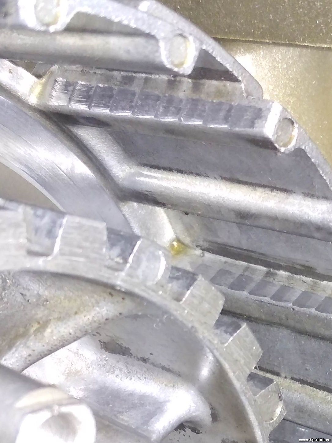

Разобрал сцепления диски первый и последний черный, на картине прощупывается выработка,
jawamaniakДата: Понедельник, 24.09.2018, 13:20 | Сообщение # 171
Сообщений: 91
Черные в масле а остальные как сухие

jawamaniak, скорее всего из за залитого неправильного масла все остальные диски проскальзывали , а в работе учавствовали только два этих черных
МотоГадДата: Понедельник, 24.09.2018, 19:15 | Сообщение # 173
Первый и последний фрикционы всегда больше всех изнашиваются. На этой корзине необходимо сгладить образовавшиеся "ступеньки", из-за них диски могут не перемещаться, это как раз описывает ваш дефект.

Пасклепанные края фрикционов я спилил, а как сгладить карзину
ДмитрийДата: Понедельник, 24.09.2018, 19:37 | Сообщение # 175
fiksa, да не, чистые диски, сухие, как-раз и были слипшиеся, а в работе участвовали сгоревшие! Если-бы проскальзывали - наоборот всё было-бы. Но думаю насчёт масла ты прав, я тоже взял мот с пробегом 12 тык у Виталика с нашего форума и он говорил, что делал ТО не у оф. дилера, а хрен знает где, что расценивал как большой +, наверно там и залили автомасло... Я рад, что смог помочь человеку в постановке диагноза, но затрудняюсь посоветовать что делать с корзиной, не знаю насколько критична такая выработка. Кстати ты как? Ну в смысле в этом сезоне успеешь прокатиться?

И увеличить тем самым зазор? При каждом разгоне-торможении двигателем будет удар, который в конечном итоге раздолбит или корзину или фрикционы (скорее корзину), которую осколками разбросает по всему маслу, последствия предсказуемы... Может не стоит экономить на малом?

Вам богатым конечно виднее, нафантазировали армагедон..))) А по сути, зазор увеличится не существенно, удара никакого не будет, да и постороннего звука так же. Т.к. всё работает в масле. а при разгоне, торможении это зазор в принципе не важен, пакет же сжат! У всех почти, просевшие демпферные пружины на корзине к примеру, болтаются в пазе, но при работе мотора их не слышно от слова совсем. Зато залипания дисков прекратятся. Спилить эти "ступеньки" легко надфилем или (если есть ) дремелем. Только не нужно это делать в моторе, снимите корзину, заодно и пружины растянуть можно что бы не болтались, для спокойствия.

Дмитрий, Зазор уже увеличен - износом корзины. Он больше не станет если сточить выступы.
