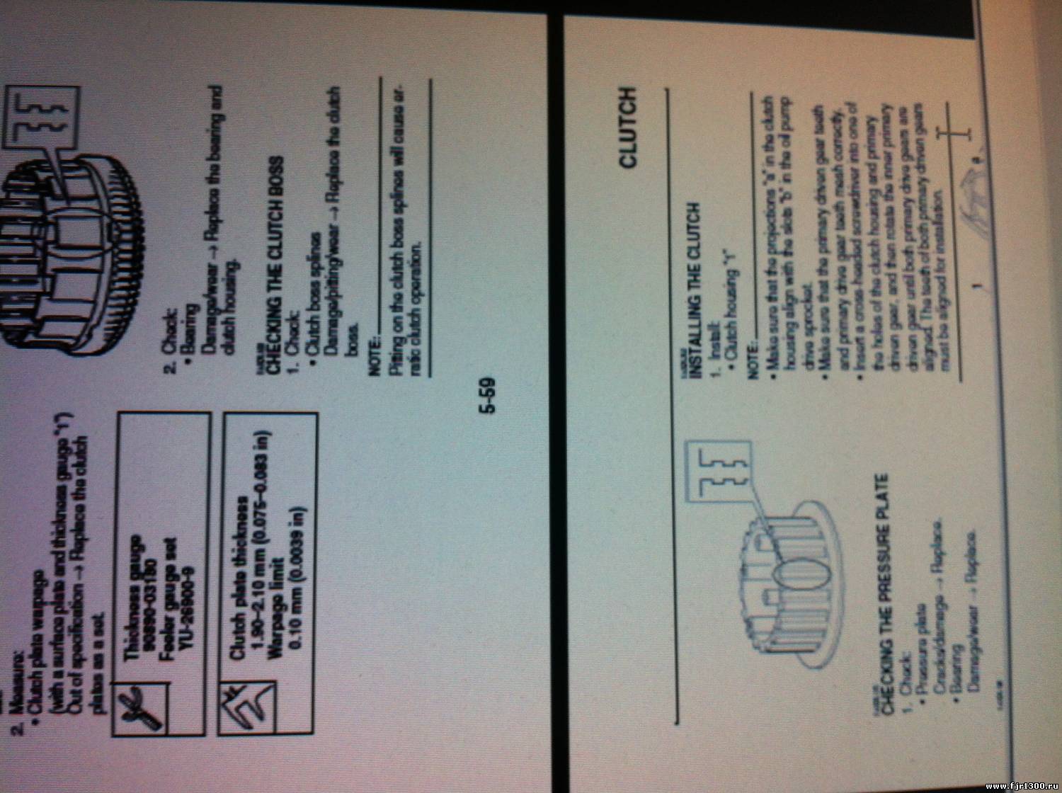

космонафтДата: Понедельник, 16.09.2013, 17:56 | Сообщение # 25
Сообщений: 104
Ну вот, забрал из сервиса мот. Механик сделал следующее - разобрал сцепление, промыл хорошенько, говорил что диски действительно оставались слипшими в момент выжима сцепления. Масло держало. Заодно заменил масло моторное, в принципе пора было. Я приехал, завели - сцепление работает прекрасно. Выжимаешь, включаешь передачу, всего лишь короткий щелчок и ни какого залипания или хруста. НО!!! в процессе тестирования мотика на ходу я почувствовал что он сильно изменил характер. Мотор работает как-то жёстко, появились вибрации, примерно на 140 я в зеркалах вместо фар вижу светящиеся баранки, хотя до ремонта я вообще мотора не чувствовал ни коим образом, так мягко работал. Я оч. обеспокоился, звоню механику, в общем  он на внутреннем барабане сцепления стачивал канавки, так как решил, что они образовались в результате выработки  и из-за них диски не расходились. В мануале по ремонту он говорит они указаны, что надо обратить внимание. он их и сточил... Больше кроме как замена масла и промывка и обтачивание сцепы он ни чего не делал. Вот.... Что делать? Так ездить очкую, вибрации не детские, врядли они положительно скажутся на моторе да и на всём моте. Короче... Что делать, что он там мог натворить? Я в печали.
Прикрепления: 2474665.jpg (183.0 Kb)
космонафтДата: Понедельник, 16.09.2013, 18:09 | Сообщение # 26
Сообщений: 104
Вложил страницу с мануала, стачивал он канавки, которые на стр. 5-60 (внизу) указаны. И кстати по моему расход топлива возрос, судя по компьютеру. Если раскручивать мотор поэнергичнее, то после 5 тыс. оборотов вообще какой-то странны1й звук от мотора, слышно откуда-то из под пластика впереди вой какой-то. Что скажите, коллеги.
игорьДата: Понедельник, 16.09.2013, 19:57 | Сообщение # 27
     возможно при монтаже корзины не синхронизировали балинсирный вал.
электроникДата: Понедельник, 16.09.2013, 19:57 | Сообщение # 28
космонафт, Всё понятно как белый день,задний балансировочный вал приводится от корзины сцепления,видимо твой горе-механик корзину снимал,а при установке балансировочный вал по меткам не поставил,т. е сейчас он не гасит вибрации коленвала,а усиливает.Снять корзину,коленвал поставить в ВМТ по меткам,бал. вал тоже на метку,АМИНЬ!
