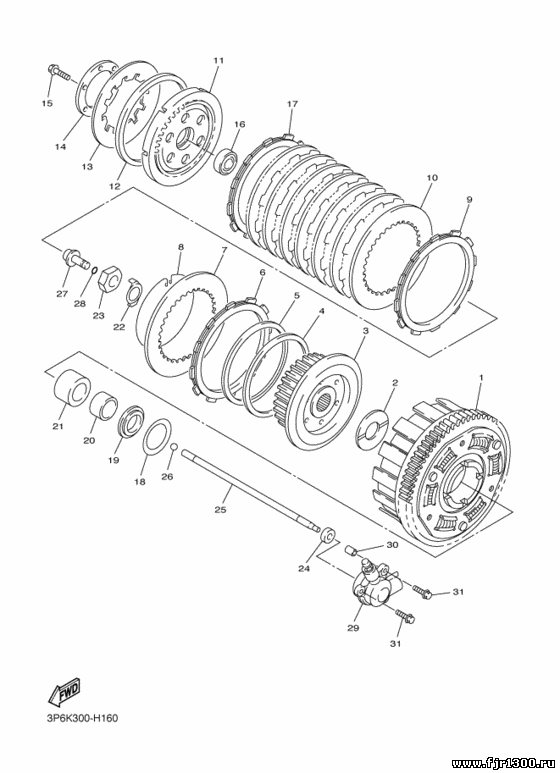

Микропороги могут помешать когда выключаешь (или включаешь?) сцепление, короче когда отпускаешь ручку, тогда диски сходятся под воздействием пружины, а когда нажимаешь на ручку, они расходятся по определению, т.к. нормальное усилие, ручка не проваливается...
Возможно, какой-то глюк в коробке, мне приходилось ездить без сцепления и даже на небольшой скорости, при правильно подобранных оборотах, скорости включались легко. В моем случае скорость раньше чем через секунду не включешь, хотя думаю все-таки на сцепление, слишком сильно мот клюет носом при сбросе газа.
