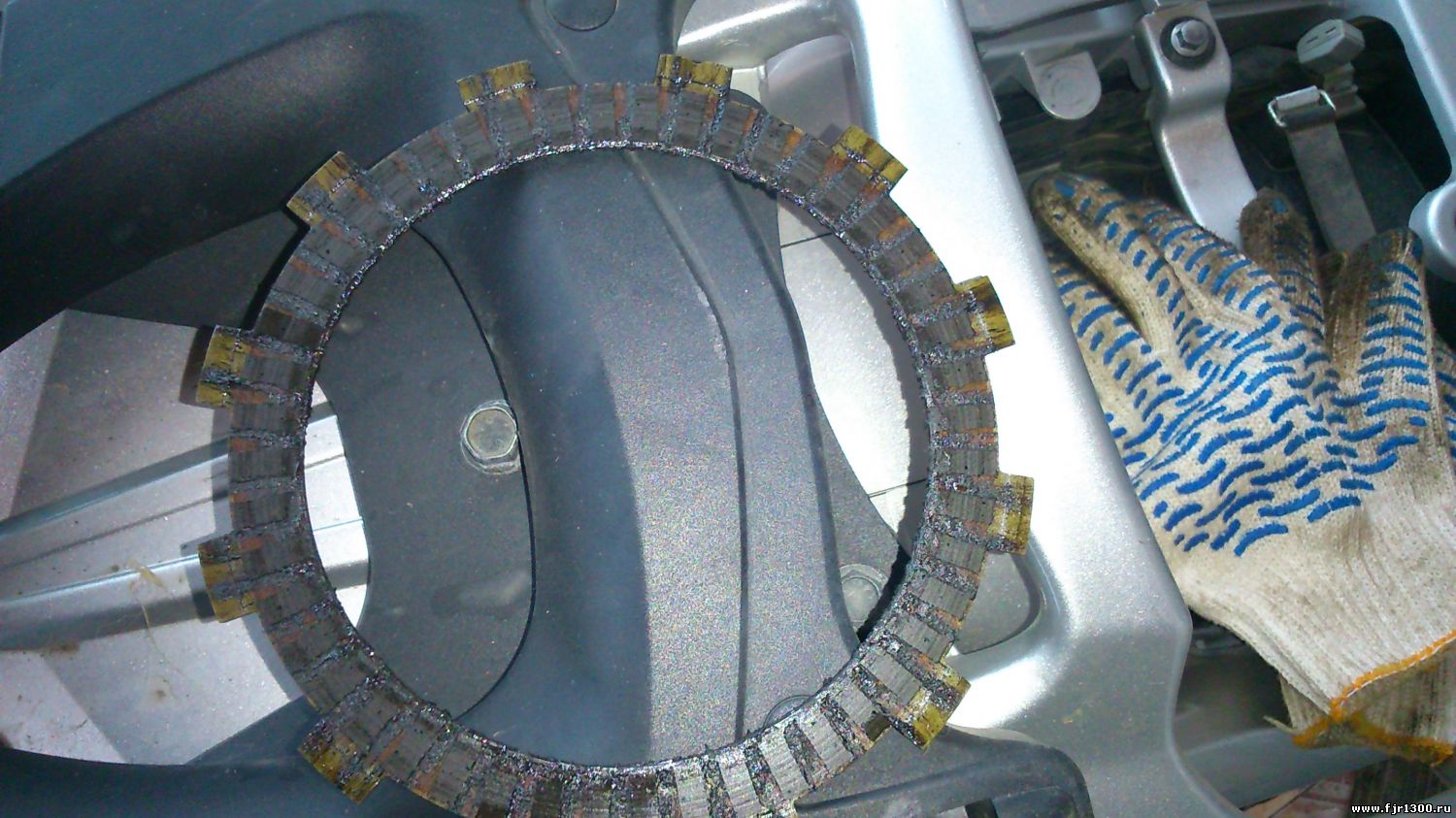

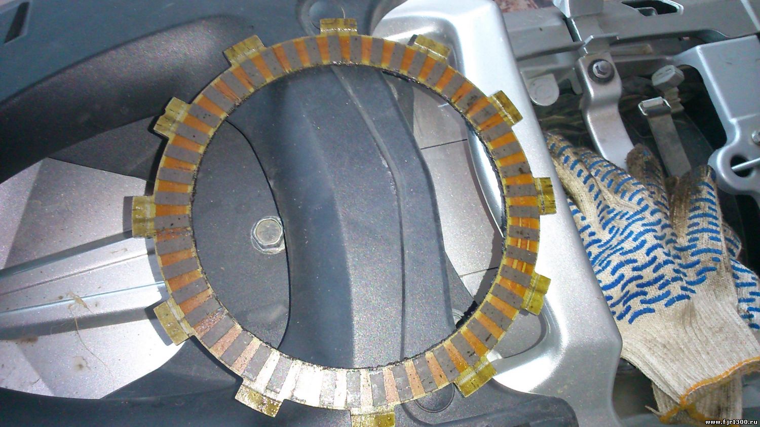

Разобрал сцепление, аж волосы везде дыбом встали! Ну ничего не понимаю! 3 диска подгорели с одной стороны, прилегающие к ним железные тоже синие.
этот-же диск с другой стороны:
Возможно это не причина а следствие какой-то неисправности, но в чём дело, не пойму, поменяю весь комплект.

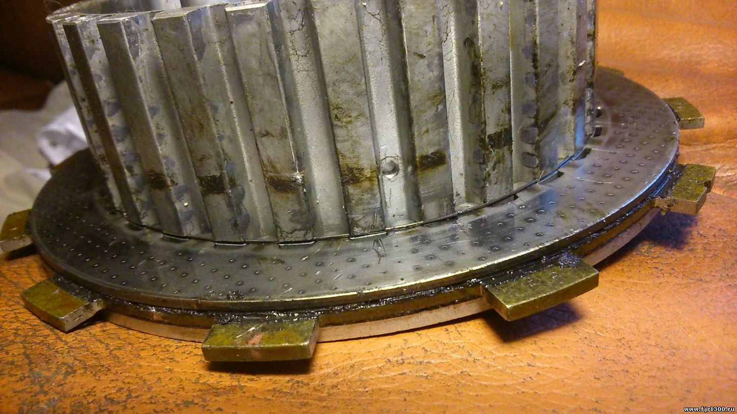

Кто знает, что за стопорная проволочка фиксирует крайнюю пару дисков?
Зачем она?
Прикрепления: 4288057.jpg (160.8 Kb) · 6730147.jpg (165.5 Kb) · 9346546.jpg (173.5 Kb)
ALobovДата: Четверг, 15.01.2015, 17:07 | Сообщение # 80
Дмитрий, Там первый диск одевается на "центр" из металлической шайбы. Я могу только предположить, что этот стопор не дает слететь диску с этого "центра" при выжатом сцеплении. Если я правильно помню, в начале прошлого сезона свою разбирал.

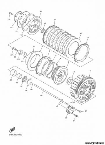

на ботинк муфты (3) одевается кольцо (4), на него одевается диск (6), фрикцион (7) упирается в кольцо (4) и диск свободно крутится между муфтой и фрикционом, так и должно быть?
Прикрепления: 0584261.png (48.8 Kb)
игорьДата: Понедельник, 26.01.2015, 19:35 | Сообщение # 83
да его распирает конусная шайба . почитай тему обсуждали http://www.fjr1300.ru/forum/14-604-1

MarvikДата: Понедельник, 26.01.2015, 22:35 | Сообщение # 86
А куда дел кольцо 5..? Это как раз лишняя  деталь, у тебя его нет уже, этого кольца?
Сообщение отредактировал Marvik - Понедельник, 26.01.2015, 22:38
ДмитрийДата: Понедельник, 26.01.2015, 22:45 | Сообщение # 87
Marvik, 5 это пружина.

По поводу синевы посмотри не заедают ли у тебя металлические фрикционы при движении вверх вниз. Может у тебя на ведомой частиикорзины уже нормальные ямы набиты?
ZloijabДата: Вторник, 27.01.2015, 14:01 | Сообщение # 90
Посмотрел по твоим фоткам видимо так и есть.
