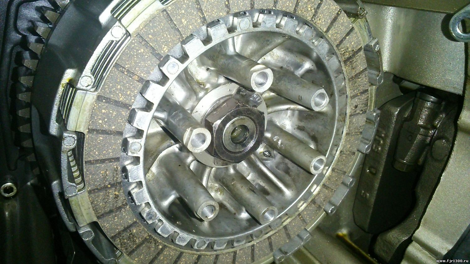

ДмитрийДата: Среда, 28.01.2015, 10:46 | Сообщение # 91
Zloijab,  металлические диски уже пришли с мегазипа, остальные жду с ебея, но за предложение спасибо. Корзина в идеальном сосоянии:

ZloijabДата: Среда, 28.01.2015, 14:04 | Сообщение # 93
Дмитрий ты прислал ведущую часть корзины.а я говорил о ведомой.те внутренней

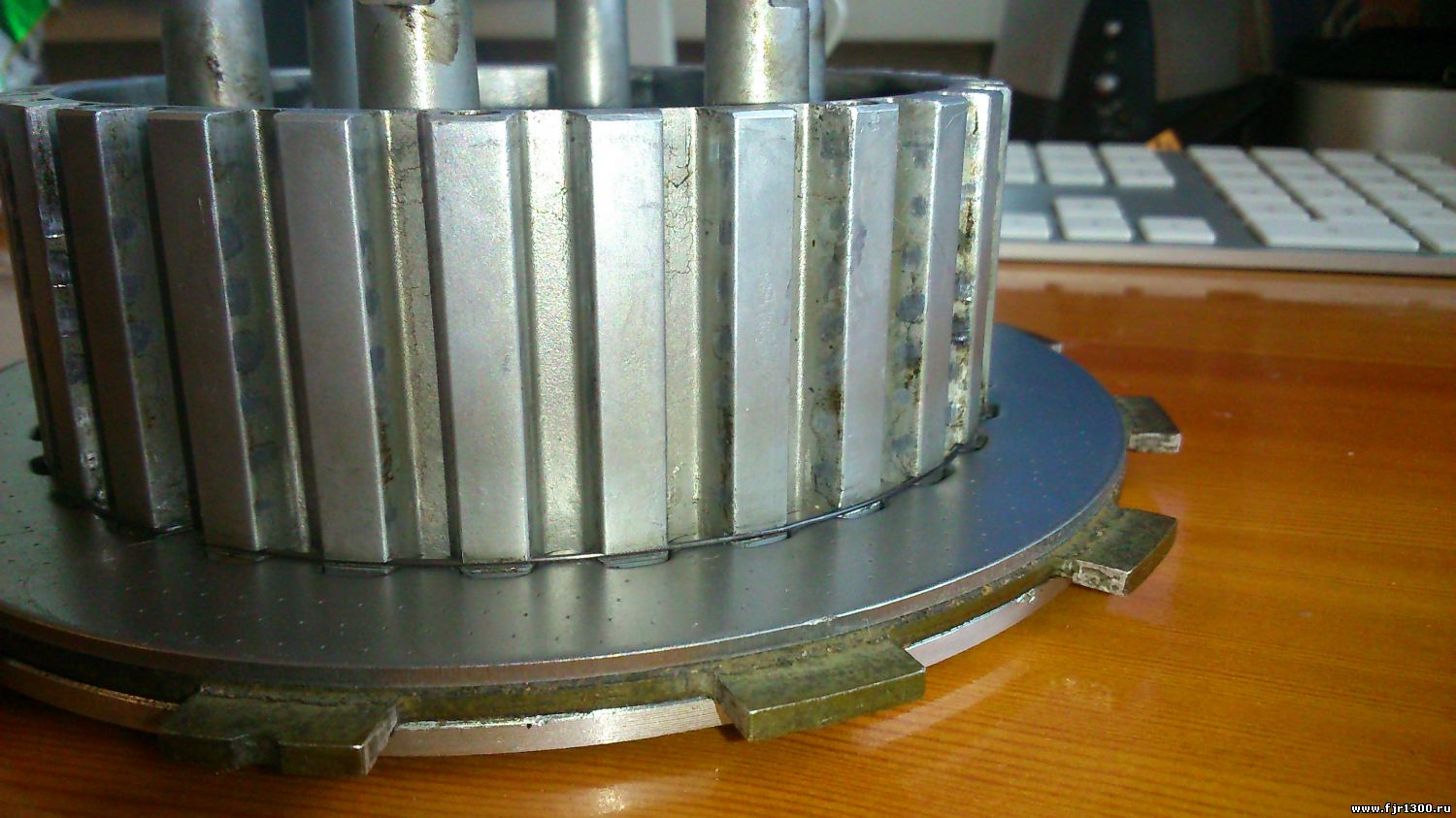

ДмитрийДата: Четверг, 29.01.2015, 11:36 | Сообщение # 96
Zloijab, да, выроботка есть, не сильная, но есть... Посоветуешь менять корзину?
Прикрепления: 2643020.jpg (129.0 Kb)
Сообщение отредактировал Дмитрий - Четверг, 29.01.2015, 11:39
игорьДата: Четверг, 29.01.2015, 20:01 | Сообщение # 97
это вовсе не выработка!!!
ZloijabДата: Четверг, 29.01.2015, 21:36 | Сообщение # 98
Да, это фигня. Ещё сто лет пооездит
электроникДата: Четверг, 29.01.2015, 22:00 | Сообщение # 99
Дмитрий, Я я бы острые края наклёпа,запилил надфилем.

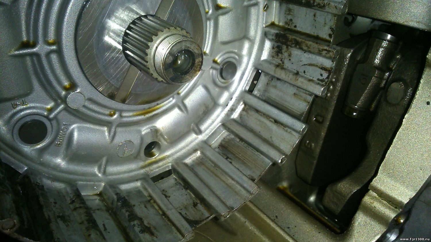

ДмитрийДата: Понедельник, 16.02.2015, 18:35 | Сообщение # 100
Друзья, подскажите, как правильно законтрить эту гайку? Рука сама тянется к плокогубцам, но понимаю, что поцарапаю зеркало канала штока.
Прикрепления: 2254235.jpg (189.9 Kb)
dmitrijkДата: Понедельник, 16.02.2015, 18:39 | Сообщение # 101
Сообщений: 25
думаю что нужно стучать по торцу ушка по-немногу. Он должен согнуться в нужную сторону. Дальше легче.
FJR1300, 2005
электроникДата: Понедельник, 16.02.2015, 19:36 | Сообщение # 102
Дмитрий, Поддел лепесток отвёрткой,загнул до угла около 45 гр,догнуть молотком через бронзовую наставочку.
МотоГадДата: Понедельник, 16.02.2015, 22:29 | Сообщение # 103
Переставные клещи, "крегинсы" отлично работают. Метки корзины и вала проверял?
ДмитрийДата: Вторник, 17.02.2015, 03:39 | Сообщение # 104
Не подлезть туда отвёрткой под нужным углом, а переставные клещи - отличная идея, осталось их найти, где-то в гараже были. Метку я карандашом сделал, когда корзину снимал, заводских что-то не видно, да и не искал, раз своя есть.
ALobovДата: Вторник, 17.02.2015, 08:13 | Сообщение # 105
Дмитрий, По своим вряд ли получиться. Смотри обязательно метки на колене и балансире! иначе будет трясти.
