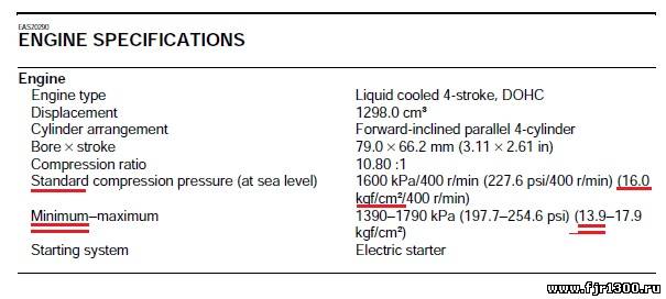

AragornДата: Пятница, 06.12.2013, 15:50 | Сообщение # 6
Сообщений: 220
Спецификации говорят о другом

Aragorn, Видел я эти цифры. У тебя в моторе сколько?

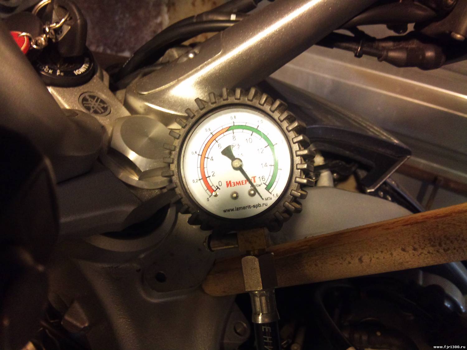

Сегодня расконсервировал мотоцикл, накачал колеса, поставил аккумулятор, погрел, заменил масло, проверил синхронизацию, регулировать не надо, все идеально, затем замерил компрессию.
Мотоцикл 07г, пробег 16000-реальный, прогрел до 80-70 градусов (свечами не обжигался), стоит нуливик, аккумулятор хоть и 07года но еще жив, крутил уверенно, ручка газа открыта.
А вот что получилось точно к сожалению не скажу, не хватило шкалы прибора (прибор проверил сравнив его показания с манометрами компрессора, и все показали одинаково).
Получилось больше 16кг.см2 Смотри вложение
 П.с. причем до 15,5 стрелка долетала буквально за 2-3 оборота двигателя.
