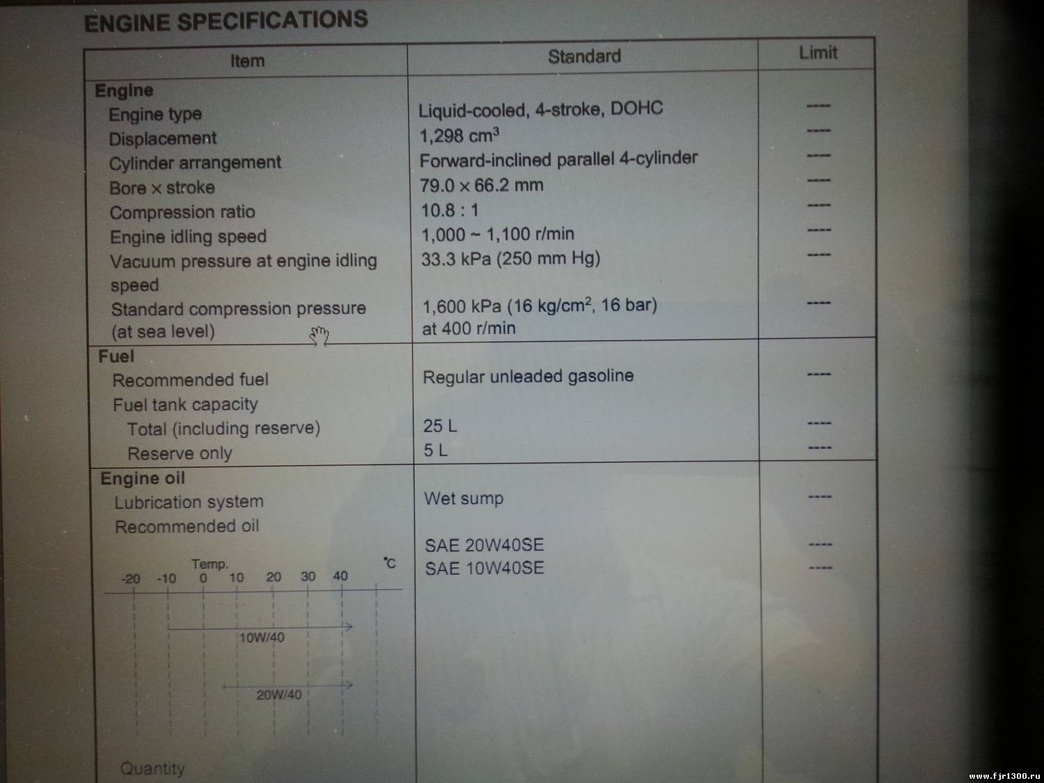

MpakДата: Вторник, 18.02.2014, 17:27 | Сообщение # 40
Сообщений: 29
Мужики, скажите, на что смотреть в первую очередь, на подержанном Фыжыре? и какая комперссия приемлема для 2002 года инжектора? и, собственно, как подобраться к свечам не разбирая пол мота?

БирикДата: Среда, 19.02.2014, 02:53 | Сообщение # 41
До свечей несколько минут-бак 3 болта,треугольник 3 болта,и вот уже видны свечи,но глубоко и не совсем удобно.
По компрессии 16  kg/cm  стандарт.
CoverДата: Среда, 19.02.2014, 05:13 | Сообщение # 42
Это откуда взялась такая цифра? 16 кг? Можно ссылку на документ?
БирикДата: Среда, 19.02.2014, 06:33 | Сообщение # 43
вот.

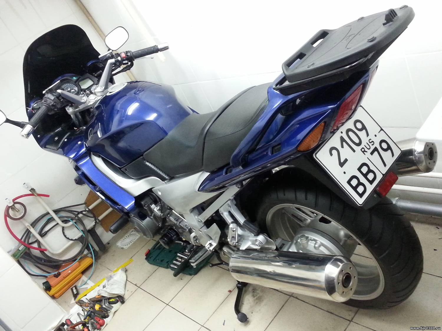

БирикДата: Среда, 19.02.2014, 10:03 | Сообщение # 44
Все собрал,мот готов.
