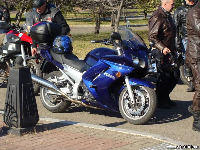

БирикДата: Суббота, 30.11.2013, 08:51 | Сообщение # 6
Ну я брал фиджера первым.Не стану же считать восходы,ижи,верховины  и риги.А перерыв то 30 лет.
Прикрепления: 1386346.jpg (200.8 Kb)

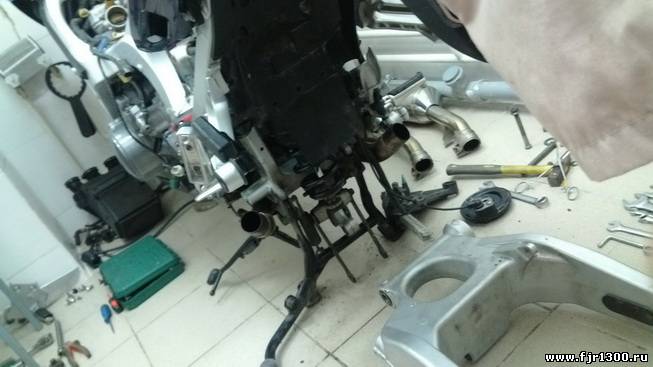

БирикДата: Суббота, 30.11.2013, 14:50 | Сообщение # 9
Но как мало осталось людей умеющих крутить гайки,среди молодежи я их уже встретить не могу.
Прикрепления: 1443637.jpg (90.3 Kb)
