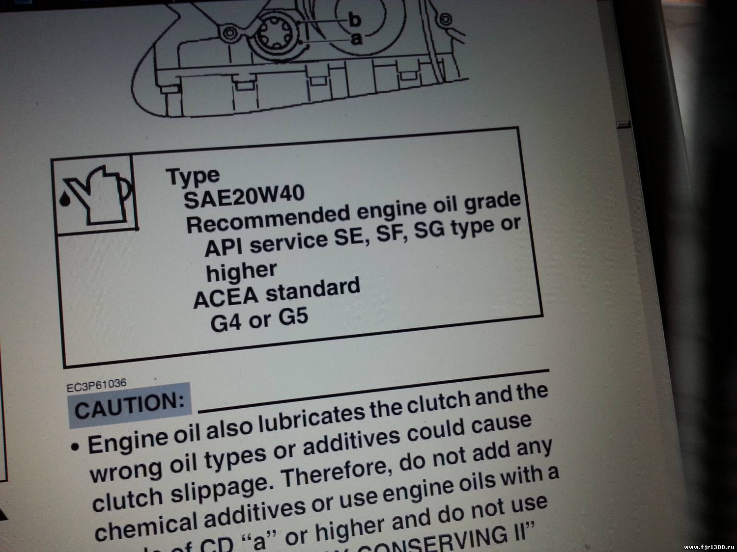

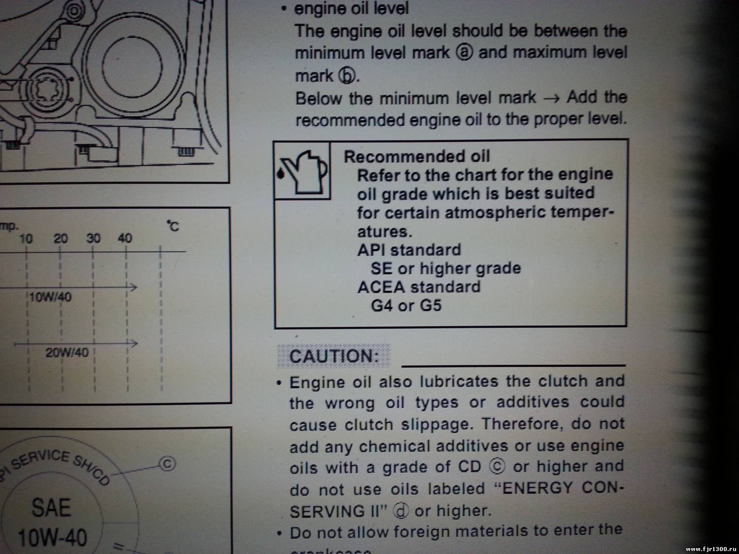

Ребят подскажите а есть разница какое масло лить в FJR 1300 и в  FJR 1300 AS ???Хочу залить 7100 (10W-40),а в сервисной книжке написано что лили Yamalube 10W-50,вот думаю может в автомат льется другое масло???

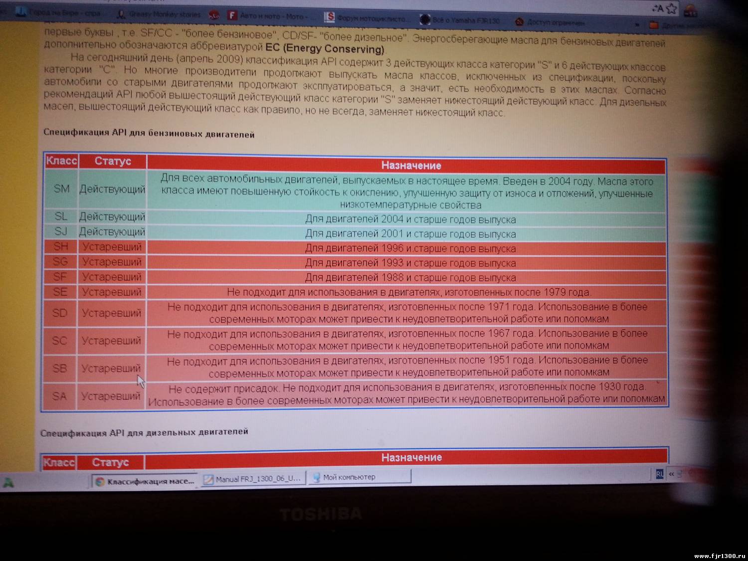

БирикДата: Воскресенье, 16.02.2014, 08:02 | Сообщение # 38
Открываем мануал и читаем и видим до 06 года SE 10-40,после 20-40 SE.SF.SG. Потом смотрим таблицу и принимаем решение. Ищем любое масло и там все понятно про эти API,а вот с мотюлем не сразу ясно, но везде реклама,что самое гоночное и т.д. Значит почитав что сейчас есть на рынке делаем вывод ,что главное не бодяга.
