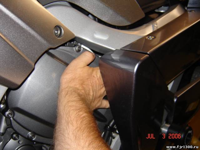

Здесь регулировка?
Прикрепления: 7528136.jpg (135.3 Kb)
Сообщение отредактировал Дмитрий - Суббота, 14.09.2013, 14:15
ДжокерДата: Воскресенье, 15.09.2013, 00:45 | Сообщение # 608
Дмитрий, на старом да...сегодня как раз откручивал при замене натяжителя-иначе его не снять...
